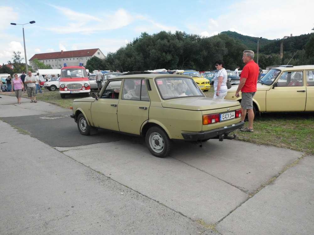

Jo, der Nachbar von meinem Opa hat 89 auch so einen "Zwitter" 353W mit 1.3er Arsch original neu gekauft und 12 Jahre gefahren... :) die gab es ab Werk kurzzeitig so, wie Steffen schrieb.

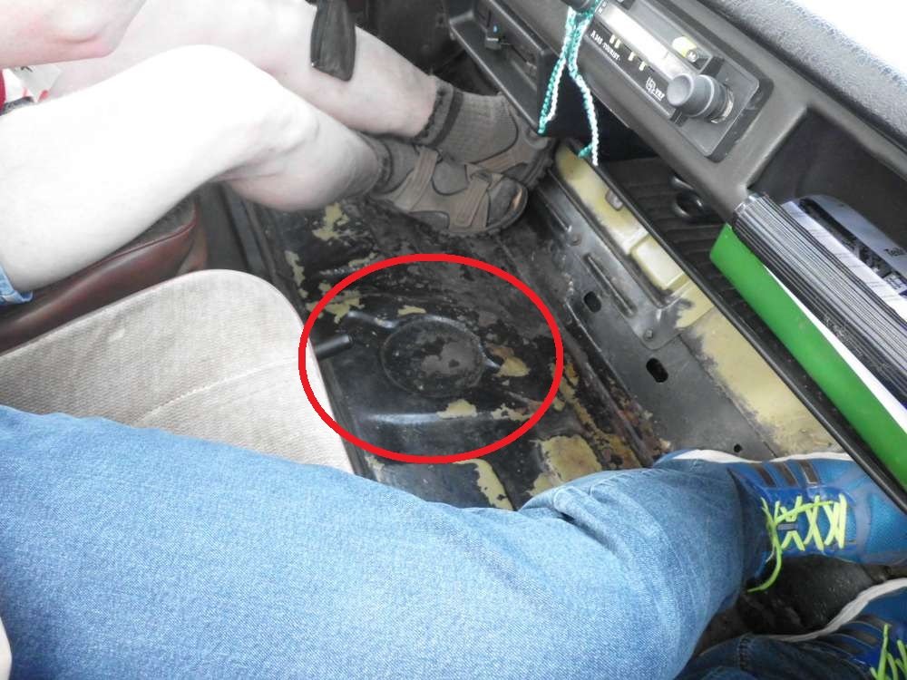

Schwer zu belegen... ich habe halt den Nachbarn als Zeitzeugen gehabt und kannte das Auto vom Sehen... der hatte keine Ersatzkarosse bekommen, der hat das Ding so neu gekauft, im April 89, ein kompletter 353W mit 1.3er Heck/hinteren Radläufen. So ein Auto habe ich in Eisenach beim Treffen später nochmal gesehen. Müsste ich mal ab nächster Woche Bilder raussuchen. Da wo beim 1.3 der Schalthebelbock zwischen den Vordersitzen draufgeschraubt wird, hat der "Zwitter" auch nen Blinddeckel draufgeschweißt bekommen. Ab Oktober 88 wurde die neue Karosse verarbeitet, aber Lagerbestände der 353-Technik noch verbaut.
Ich kenn noch zwei weitere Leute, die im 1.HJ 89 beim Neukauf noch zwischen 353W und 1.3 wählen konnten, als die Zuteilung "reif" war... die müssen irgendwie noch paar Monate parallel gebaut worden sein (?) Kennt da jemand weitere Hintergründe, belegbar?

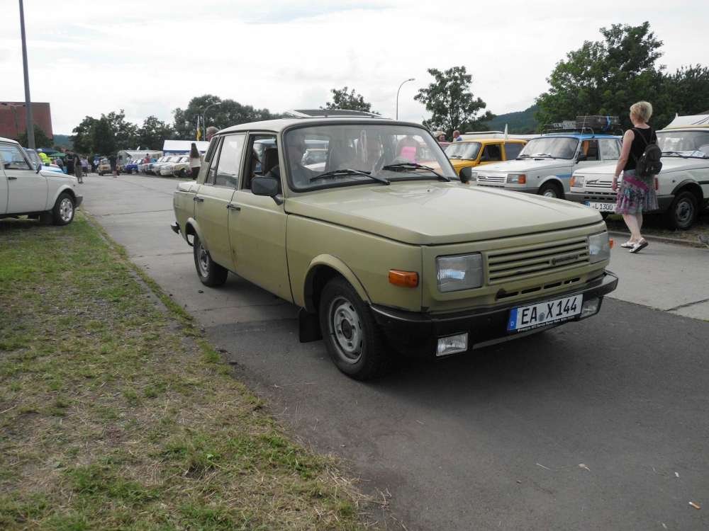

Diesen 353W mit 1.3-Heck habe ich 2014 in Eisenach getroffen. Der Besitzer war sich nichtmal bewusst, dass er da was seltenes hat.... der Warturg hatte keine E-Karosse, das einzige nicht-originale waren hier die zusätzlich aufgeklebten vorderen Radwülste in 1.3-Optik, die sind da normalerweise nicht dran. Der Rest war nach meiner Info, wie vorher beschrieben, mal eine Zeit lang ab Werk so original. Ohne Steinschlagschutzfolie am hinteren Radlauf, 353-Stoßstangen, 1.3-Heckdeckel, aber 353-Motorhaube (muss ja auch wegen der Heizung). Genau so einen Wartburg hatte der Nachbar von meinem Opa:
