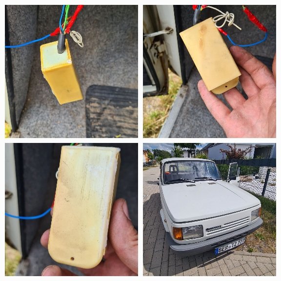

Hallo ihr Lieben,
Ich bin Alex, komme aus Brandenburg und habe einen 1.3er Wartburg baujahr 1989 vor meiner Tür stehen.
Leider springt er nicht mehr an.
Starten tut er, aber er springt nicht an.
Laut dem Besitzer gab es beim Rückwärtsfahren einen Kabelbrand.
Dies scheint auch korrekt.
Ich habe die entsprechenden 3 Leitungen erneuert.
Die Sicherungen im Motorraum sind ebenfalls heil.
Ich fand ein Bauteil unterm Armaturenbrett welches ich nicht einordnen kann.
Weiß jemand mehr zum Foto?
Das ganze Teil ist auch mit einem Schalter versehen gewesen.
Aber auch gebrückt springt nichts an.
Der Wagen lief angeblich vorher ohne Probleme.
Mit dem Kabelbrand war nichts mehr möglich.
Aber mit reparierten Leitungen geht immer noch nichts.
Da ich selbst baujahr 1989 bin, hatte ich noch nicht soviel zu tun mit dem Fahrzeug.
Liebe Grüße
Liebe Grüße

Das Teil gehört auf jeden Fall nicht original in den Wartburg, keine Ahnung was das darstellt. Steht da irgendwas drauf? Schraub doch mal eine Zündkerze raus, steck sie in den Kerzenstecker, lege den auf Masse und schaue ob es überhaupt einen Zündfunken beim Anlassen gibt. (vielleicht ist das Teil eine Art Wegfahrsperre)
mfg gert
mfg gert

das Ding sieht aus wie eine Wegfahrsperre

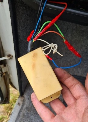

Soho,
Also hab das Teil jetzt soweit mal neu verkabelt.
Habe auch mal einen anderen Schalter eingebaut.
Ich konnte feststellen, dass mir dieser Block die klemme 15 von der Zündspule klaut.
Also demnach schaltet der die Zündung weg und soll wohl eine Art Wegfahrsperre darstellen.
Nachdem etwa 7,49 volt an Klemme 15 Anlagen, an der zündspule, versuchte ich zu starten, er sprang kurz an, tourte dann auf gefühlt 4000 Umdrehungen ging dann in Leerlauf, tuckerte vor sich hin und ging aus.
Also ich denke mal, dass das Hauptproblem wirklich der verschmorte Kabelbaum von dieser eingebauten WFS war. Aber richtig rund laufen, tut der 1.3er noch nicht.
Liebe Grüße und danke für eure Tipps

also so einen kasten hab ich auch noch nie gesehen.
