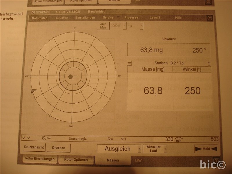

Nun, das liegt ja an Dir, denn eine paar Brocken hast du dann ja schon in der Hand --> Anlasser, Lima .... und natürlich die Schwungscheibe wuchten lassen, am besten gleich zusammen mit dem Automaten, welchen man dann verwenden will (Position markieren). Als Hamburger hast du es da ja einfach --> https://auswucht-profis.de/Wenn der Motorblock eh schon einmal draußen ist (ich habe nicht vor diesen zu öffnen), welche weiteren Arbeiten (z.B. Kupplung überprüfen) sollten mit erledigt werden?
Das Ergebnis kann dann so aussehen:
Da vibriert dann nichts mehr
