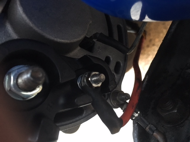

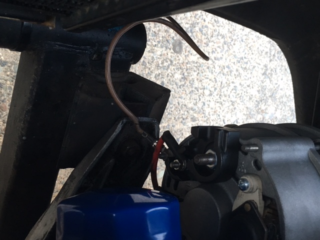

Re: Ladekontrollleuchte geht nicht bei Polo 86C Lichtmaschine
ich habe gerade ein ähnliches Problem und wärme den alten Kaffee dafür nochmal auf.
- Von einem Tag auf den anderen Ladekontrolle bei Zustand Zündung ausgefallen
- im Standgas nur 12,4V, wie auch ohne Motorlauf gemessen (also kein Unterschied - ergo Lima defekt)
- alte raus, zum mal selber regenerieren für irgendwann
- neue Lima besorgt, eingebaut (vergleichbar mit dem Bild aus dem Post weiter oben)
- nun frage ich mich, wo schließe ich meine beiden Kabel an? das rote (dünnere vom Pluspol, dick geht ja zum Anlasser) passt vom Kabelschuh an die kleine Schraube (D+), aber soll es da auch überhaupt ran?
1) Masse bleibt dann einfach weg und bammelt im Motorraum rum - da Lima über Gehäuse geht - oder kommt das sinnvoll lieber irgendwo dran?
2) Kann mir einer das noch mal etwas klarer erklären, wie ich dieses moderne Teilchen korrekt im Wartburg 1.3 anschließe (Stichwort blaues Kabel habe ich nur bedingt verstanden) - ich stelle mich da gerade doch etwas glatt an...
3) Zusatzfrage: Wieviel Spannung auf dem Keilriemen ist sinnvoll, lese unterschiedliches, also mit welcher Kraft ca. wieweit drücken?
Das Rote Kabel kommt an den großen Anschluß B+(das ist der Ausgang für den Ladestrom) da musst du eventuell eine größere Öse anlöten, da bei Wessi-Limas ab einer bestimmten Wattleistung größere Anschlüsse dran sind.
Das blaue Kabel kommt an den kleinen Anschluß D+(der ist für die Ladekontrollampe), das Massekabel habe ich bei mir an einer der Spannschrauben vom Gehäuse mit einem Flachsteckanschluß mit Ringöse angeschlossen.
Falls bei deiner alten Lima noch ein extra Entstörkondensator dran war kannst du den weglassen.
Alle Angaben aus dem Gedächtnis, keine Gewähr für die Richtigkeit
mfg gert
Aha, danke schonmal...
Das blaue Kabel gibt es bei mir aktuell nicht, offenbar muss ich da nochmal genau suchen, dann verstehe ich das als extra Ladekontrolle Leitung an D+ Das war an der alten schon nicht dran. Vielleicht ist das abhanden gekommen...spannend, denn es geht ja quasi um Strom.
Vielleicht hat mal irgendjemand ein andersfarbiges Kabel für die Ladekontrolle hergenommen? aber irgendein Kabel muß ja zur Ladekontrolle gehen.
Eigentlich sind ja bloß drei Kabel dran rot 6mm², blau 0,5mm² und braun 2,5mm² das Massekabel hat nicht so die große Bedeutung, das war bei mir auch schon abgefallen und die Lima ging trotzdem.
- Beiträge: 3596
Aha, verstehe, das ist weg, mal schauen, wo das abgerissen ist, irgendwo muss ja ein Stummel hängen...
