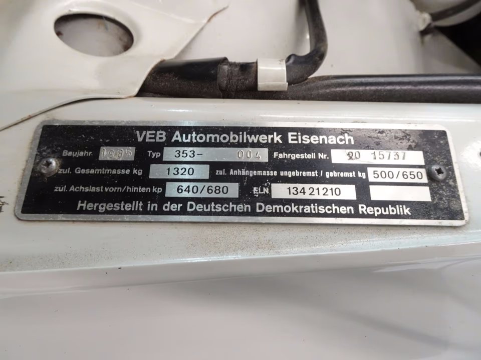

Ich hab dazu auch mal eine Frage - weil, die einen sagen so, die anderen so...
Wartburg 353-S 1987
Mein Typenschild ist mit 2 Blechschrauben (Kreuzschlitz) montiert und das sieht eigentlich auch insgesamt recht original aus und ich habe die identische Befestigung so auch bei anderen, augenscheinlich unrestaurierten, Fahrzeugen ähnlichen Baujahres auf Fotos sehen können. Aber bei gleichem Baujahr eben auch Nieten.
Kann man da nun von aus gehen das es original ist oder waren doch alle Typenschilder genietet?
Falls die doch genietet sein sollten, dann Alu Kerbnägel wie bei Simson oder andere Nieten und wenn, dann welche sind da korrekt?
Standard Blindniet Alu 3,2x6 ?

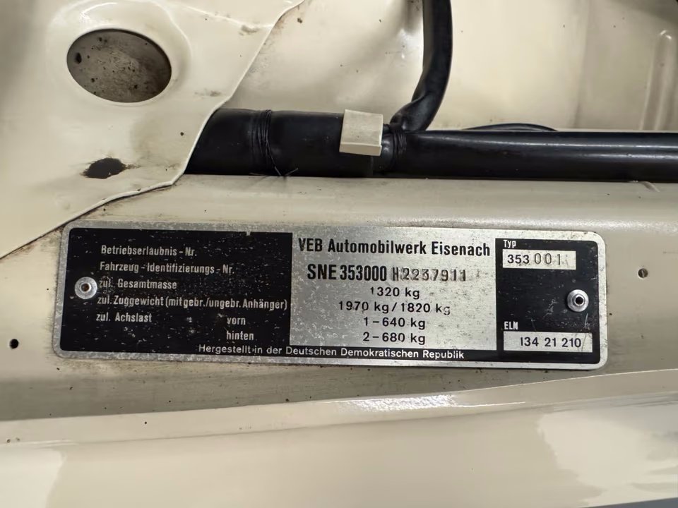

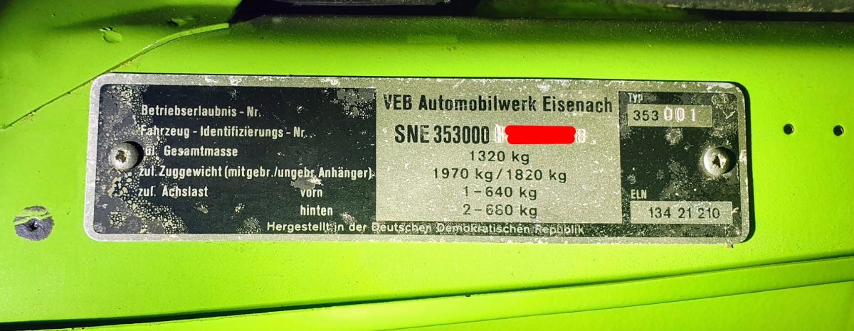

Zwischenzeitlich war ein weiterer 353W bei Kleinanzeigen drin, wo das Typenschild genau wie bei meinem mit Blechschrauben befestigt ist und auch bei dem schaut es nach originalem Lack aus:
Andere ähnlichen Baujahres haben aber die Blindnieten:
