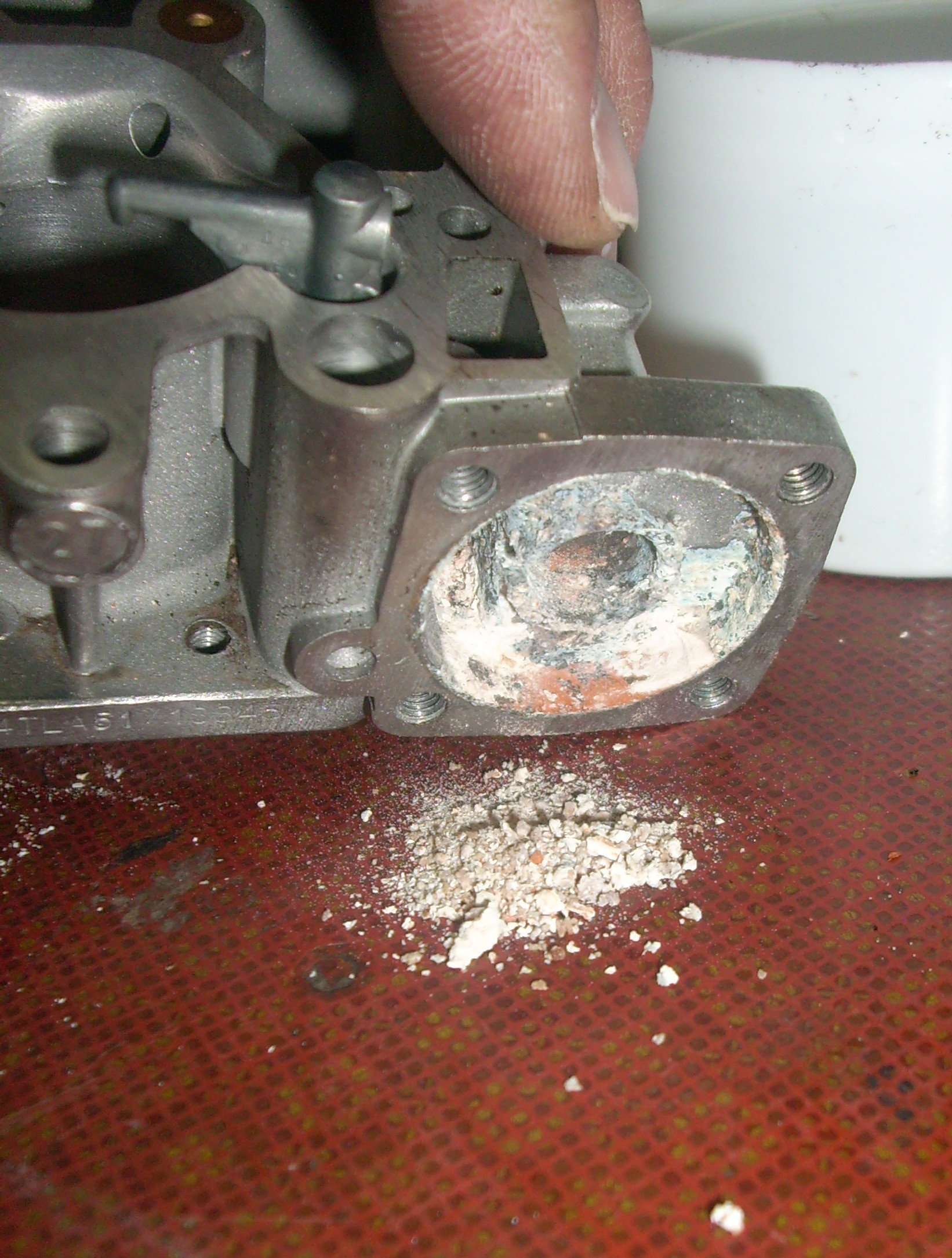

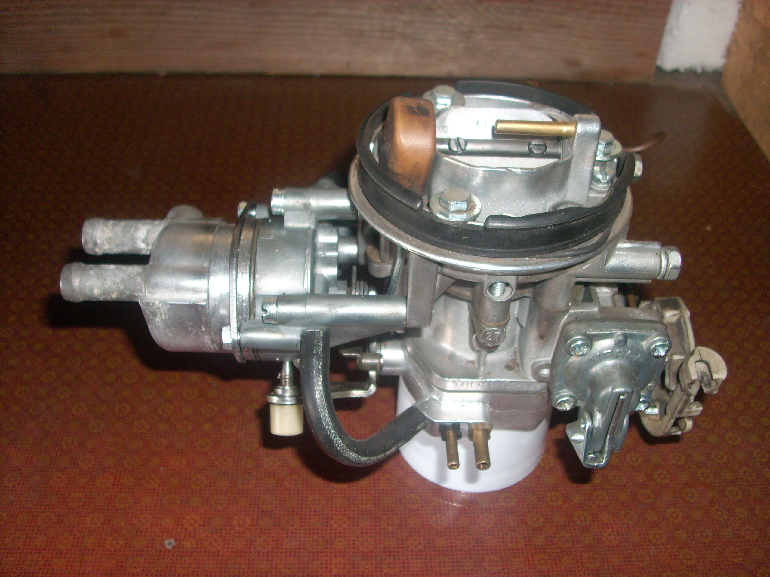

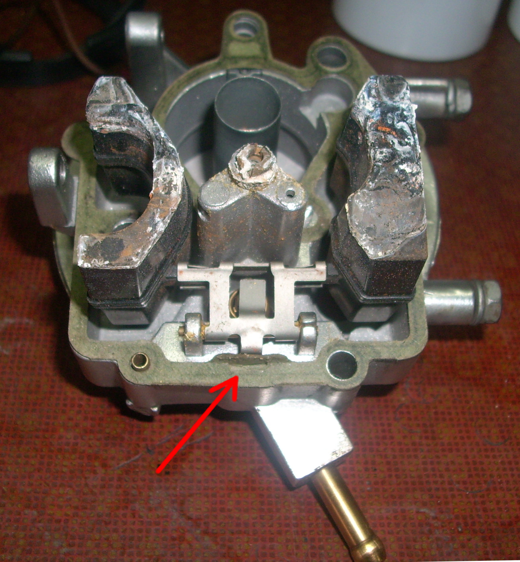

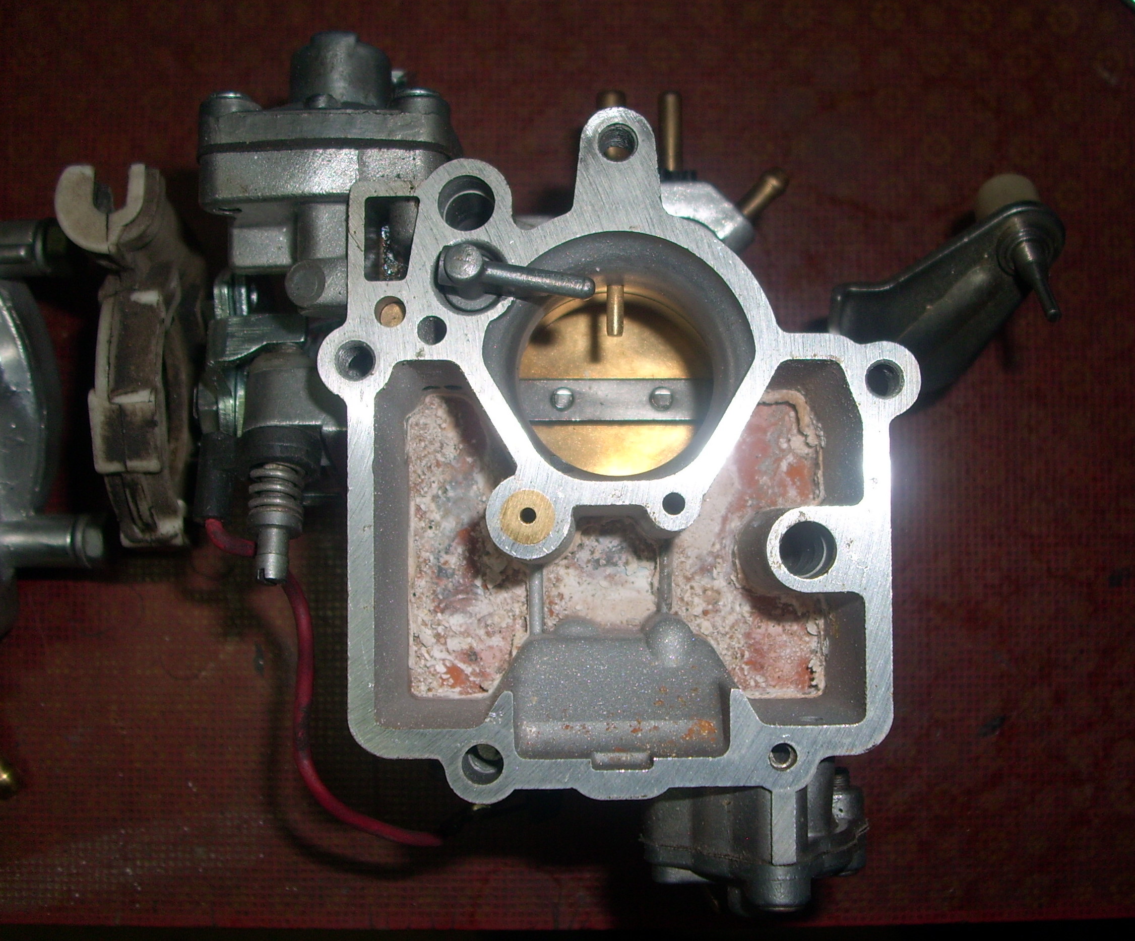

Hier mal Bilder eines Vergasers, der mir in diesem Zustand zugeschickt wurde und dem Besitzer als "regeneriert" verkauft wurde.

Stimmt. Wobei man beim Regenerierungssatz aufpassen muß und alle Düsen lieber per Lupe kontrolliert (ich habe schon mal einen Bohrspan in einer Düse gefunden!) und deren Maß per Leere kontrolliert. Die derzeit angebotenen Sätze kommen nun mal leider aus Ungarn....
So langsam sterben diejenigen aus, die wirklich noch mit unseren Auto´s umgehen können.

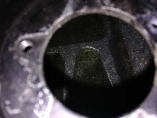

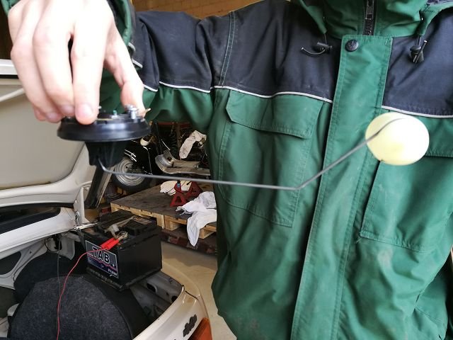

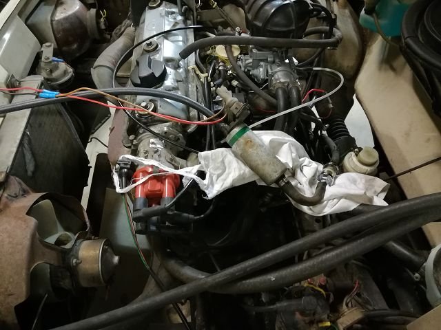

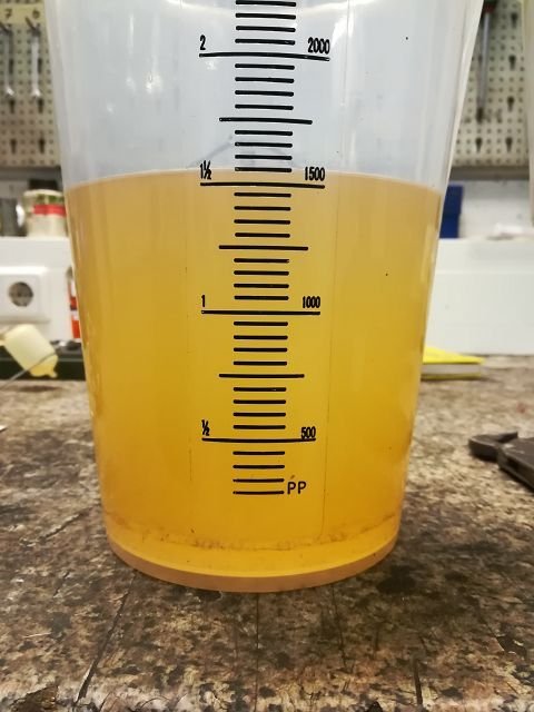

Beitrag von olaf » Dienstag 25. Februar 2020, 16:26
Tach Gemeinde

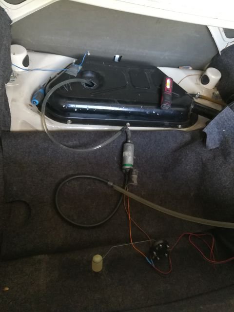

Heute ging es mal weiter mit dem 1.3er
Hab mir heute mal eine Elektr. Benzinpumpe gegönt und wollte mal die Leitung testen.
:pray: Da kamm kein Sprit
Dan hatte ich 3x die 2 Leitungen durch gepustet und es kamm immer noch nichts :noplan:
Beim 4. mal kamm dan doch Benzin an , aber was für eine Suppe. :(
Der Tank wurde aber erst am 20.10. 2019 gereinigt und gespült. :!:
Nun habe ich das Benzin mal ab gesaugt und zwischendurch eine Probe gezogen
Auf 1,5l Benzin habe ich 125ml Wasser :pray:
Soll das alles nur Kondenswasser sein :noplan: , es ist aber alles Dicht.

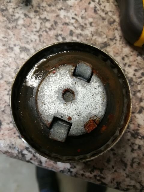

Der Tankgeber und der Tankdeckel sind mitlerweile auch fest gerostet. :pray:
Zu den Zu und Rücklaufleitungen:
Kann es sein das diese so stark zu gammeln. :?:
All diese Propleme hatte ich bei meinem 353er noch nie gehabt.
