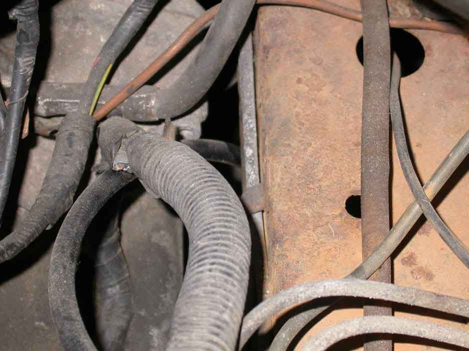

Bisl schlecht zu erkennen, aber weniger Luft wie bei dir. Am ABU Anlasser ist auch noch so eine "Nase" hinten dran, die ich deswegen auch entfernt habe.
Ich hoffe es hilft etwas ...

Danke Marco. Das Foto zeigt genau den gleichen Abstand wie bei dem Forummitglied aus Berlin.Marco hat geschrieben:Ich hoffe es hilft etwas ...
Die Vibration beruht also, wie bereits vermutet, auf der falschen Einbaulage des Motors.
Die extreme Schrägstellung der Wellen ist offenbar auch nicht besonders gut für Gelenkwellen und Getriebe.
Benötige also eine Änderung der falsch angefertigten Motorhalterung, damit der Motor 4cm weiter nach hinten kommt.
Wer hat das schon mal in einer Fachfirma machen lassen und hat damit gute Erfahrungen gemacht?
Ich kann das nicht selbst.
