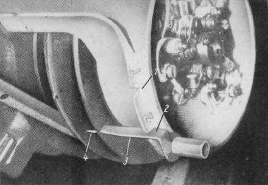

Man macht sich ja auch die Markierungen auf der Riemenscheibe selbst (z.B. mit reflektierender Folie), statisch und in Ruhe, mit Uhr (oder Gradscheibe) und mehrmaliger Kontrolle. Mit einem in nur einer einzigen Stellung fixierbaren Zeiger:
nach historischem Vorbild:
ergibt sich dann beim Abblitzen die im DIY erreichbare höchste Genauigkeit :)
Da die menschliche Auge-/Handkoordination viel zu langsam ist, erreicht man beim üblichen Vorgehen mit Prüflampe und Meßuhr (wie auch immer die KW drehen, bis die Prüflame aus/an geht) die Genauigkeit nach obiger Methode niemals (es sei denn, man schielt mit dem einen Auge auf die Uhr, mit dem zweiten auf die Lampe und mit dem dritten auf die Grundplatte), zumal sich der Kremperl schon beim Festziehen der Schräubchen der Unterbrecher, bzw. der Grundplatte wieder verstellt.
Übrigens - im obigen Bild ist noch die "Ungarnzündung" zu erkennen, welche bei mir anstandslos ihren Dienst verrichtete. rausgeworfen habe ich diese eigentlich nur wegen deren nicht vorhanden mechanischen Stabilität (einfach nur eine Leiterplatte) und dem sprilligen Magnetring. Jetzt fahre ich schon geraume Zeit so etwas:
:D :D :D
