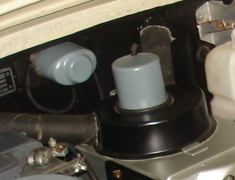

Von den Scheibenwischermotoren gab es verscheidene Bauformen (kick!) und fast alle davon in 6 und 12V, da musst Du einfach mal schauen. Ähnliches gilt für den Gebläsemotor, die gab es auch in 12V, wenn auch vielleicht mit anderen Gehäuseschalen. Ich habe beides mit 12V eingebaut, wobei der Scheibenwischermotor mit 12V für den P70 gedacht war:
