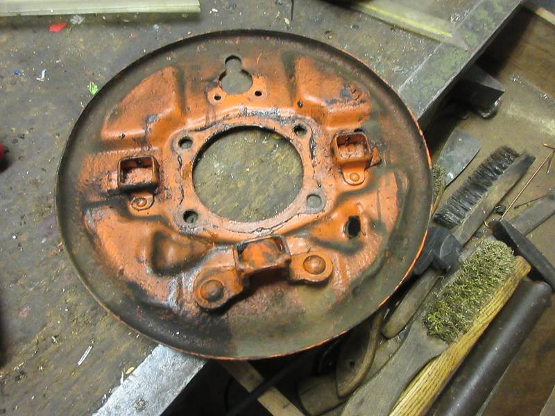

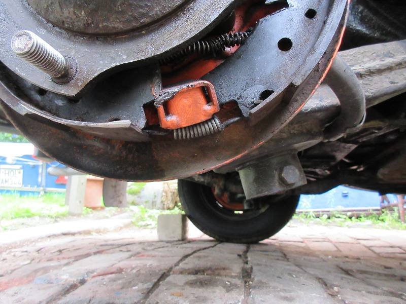

Am rechten Hinterrad gab es ein "Klack..Klack..Klack"-Geräusch, selsamerweise nur beim rückwwärts Rollen, beim wenden/einparken etc.;
beim Fahren unauffällig

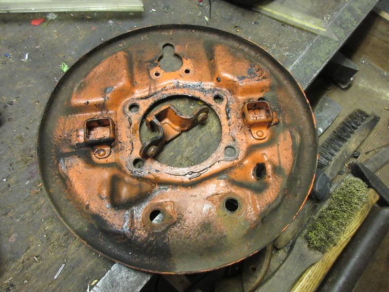

Beim Nachsehen zeigt sich dieses: Das Widerlager für die Bremsbacken war von der Ankerplatte abgerissen. :shock:
Glücklicherweise hatte ich noch eine brauchbare Ankerplatte und konnte das schnell reparieren.
