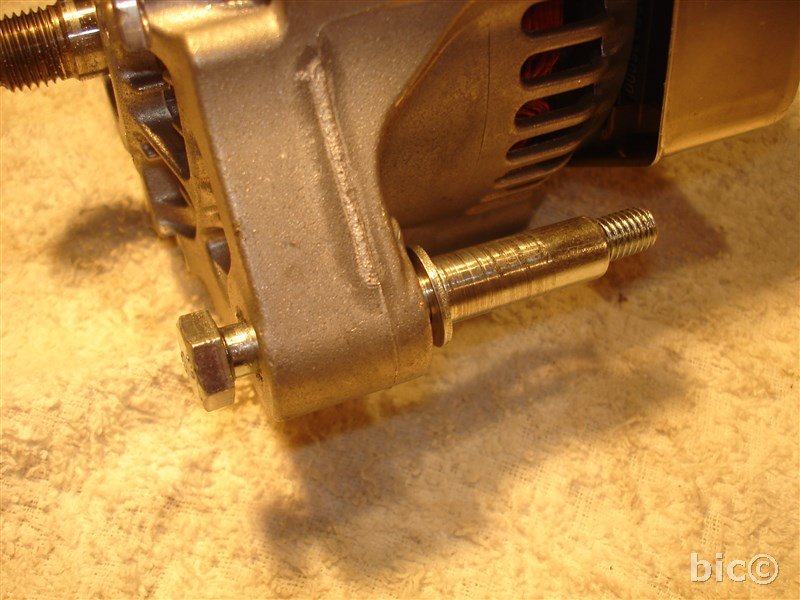

Die oben gezeigte LIMA ist eine Denso 100211-4730 mit 40A. Diese gibt es aber in unzähligen Varianten, Leistungen und "Ersetzt"-Ausführungen und ob Du jetzt eine Riemenscheibe brauchst oder nicht, hängt davon ab, was an der LIMA dran ist, wenn Du diese kaufst, rechts ist die richtige:
Allerdings gibt es die Scheiben in vielen Varianten auch käuflich zu erwerben.

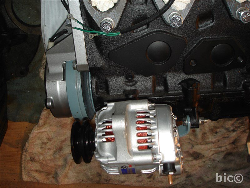

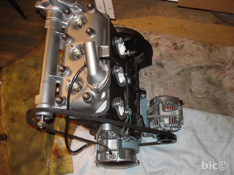

An sonst musst Du die Befestigung der LIMA anpassen:

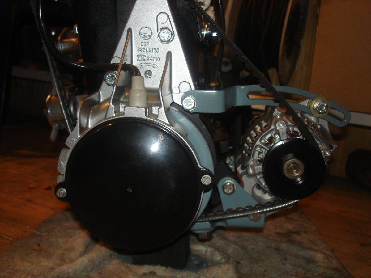

und Dir noch eine Spannstrebe bauen:
