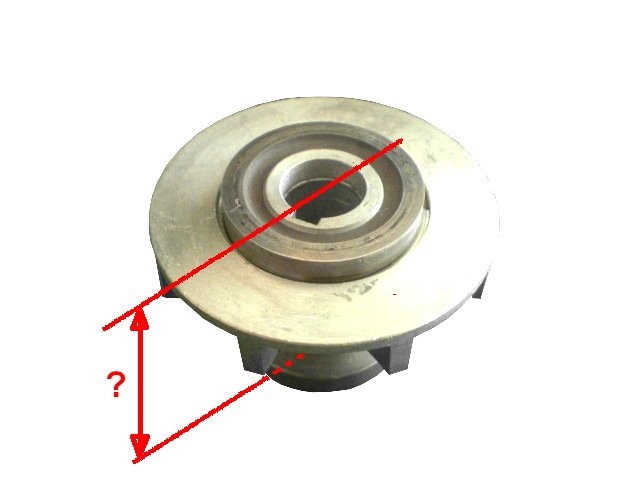

Hat jemand ein Wasserpumpenflügelrad für Mittelkühler rumliegen und ist so freundlich, mal die Länge zu messen und mir mitzuteilen?
Also das Maß zwischen den beiden Dichtflächen, siehe Skizze.
Danke.

Bitte

Danke nochmal für das Messen...

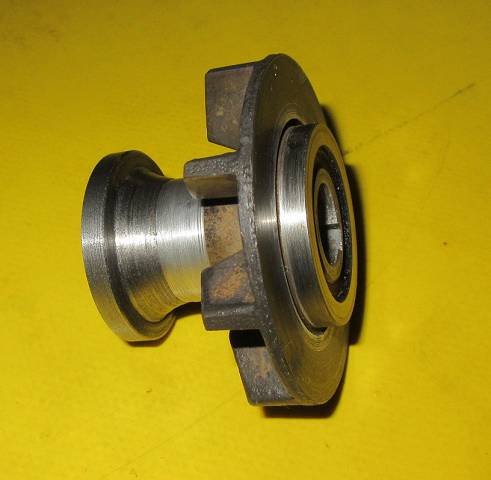

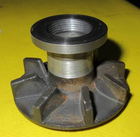

Ich mache mir grade einen Zyl.-Kopf fertig und wollte nicht diese Phantasie-Preise (65-85€) für ein Flügelrad bezahlen.
Ich habe darum aus einem vorhandenen alten ein neues hergestellt und dafür das Maß gebraucht.
