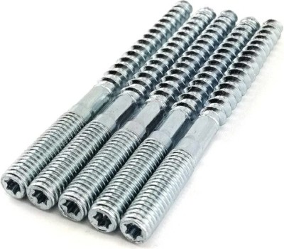

Das sehen manche anders, Bolzen mit Muttern haben auch Vorteile. Ich empfehle zB diese Bolzen
https://www.trabiteile.de/Gewindestift- ... Warburg-13
wenn Du innen Inbus möchtest.

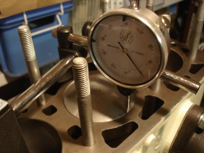

Hier liegt dann auch der Haase im Pfeffer, wenn statt der Stehbolzen, Maschinen(schaft!)schrauben verwendet werden, denn bei diesen ist der beim Anziehen zu überwindende Reibungswiderstand des Gewindes wegen seiner Länge größer, als bei den kurzen Muttern. Um den gleichen Zug auf der Schraubverbindung zu erhalten, ist daher ein höheres Anszugmoment von nöten - welches :noplan:

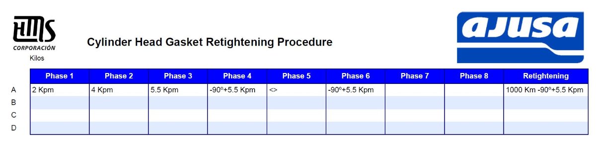

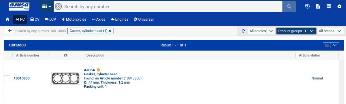

Um die durch die übliche Drehmomentanzugsweise entstehenden Ungenauigkeiten zu vermeiden, respektive zu verringern, ist man schon seit langem auf eine Kombination zwischen einem geringem Voranzugsdrehmoment und Winkelangaben übergegangen. So etwas gibt es auch für den Wartburg, z.B. von Ajusa:
welche für ihre Dichtungen immerhin 7 Anzugsphasen angeben (Achtung, dies gilt wirklich nur für die Ajusa-Dichtungen!). Bei dieser Anzugsweise ist es dann auch nahezu egal, ob man Stehbolzen oder Schrauben verwendet, die Reibung im Gewinde schlägt weniger zu Buche (ist ja auch Sinn der Sache).
Achso, egal ob man nun Stehbolzen oder Schrauben verwenden will, bitte immer nur in Schaftausführung (gern mit gerolltem Gewinde und dünneren Schaft) und nicht mit durchgehenden Gewinde, an sonst freut sich der Weißrost zwischen Bolzen und Bolzenbohrung im Kopf und man bekommt später den Kopf nur auf diese Art wieder abgebaut :D

Mach es nicht so kompliziert, entweder original DDR Bolzen, die mit vergoldeten Preisen aufgerufen werden, oder eben die von mir verlinkten, und die halten 85NM aus.
Dazu 12,9er Westmuttern bzw diese mit 1,5 fachem Bund, oder eben DDR 10.9er Ware.
dann werden diese Bolzen ordentlich mit Ceramac eingesprüht und gehen auch wieder raus.+Natürlich hat durchgehendes Gewinde mehr Oberfläche und könnte daher stärker korrodieren. (Ceramicpaste hilft, früher hab ich Kupferpaste genommen (wegen Spannungsreihe nehm ichs nicht mehr) geht mit den Beiden Substanzen auch nach Jahren noch gut raus).
