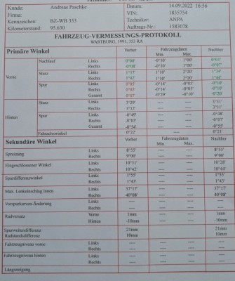

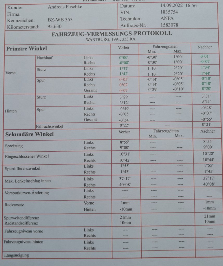

Ich hänge mal das Protokoll von der Vermessung meines Wartburgs an.
MfG Andreas
