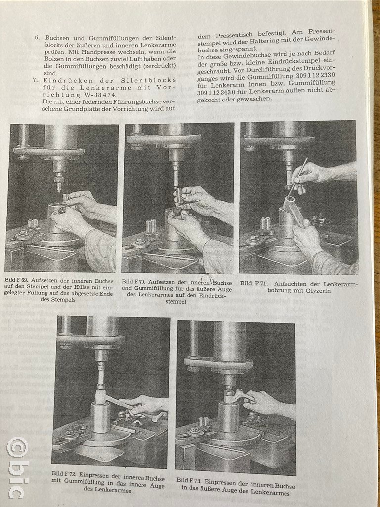

Gar nicht :) Dafür brauchst die passenden Gummis (welcher eher dicken, fetten O-Ringen ähneln) und einer Presse mit den entsprechenden Stempeln um die Gummis und die Innenhülsen (diese bitte dann auch neu) eindrücken zu können, wobei der Gummi quasi "eingerollt" wird.

Auch ist dann der Austausch der Lenker etwas tricky, diese müssen angepasst und u.a. zur Feder ausgerichtet werden und die Aufnahmen am Rahmen dürfen auch nicht eingelaufen sein. Aber dieses Thema ist jetzt zu umfangreich um heir jetzt auf die Schnelle etwas dazu zu schreiben.

Nehmen wir mal lieber Wikipedia: "Als Vulkanisation bezeichnet man Verfahren, bei denen thermoplastische Naturkautschuke oder Synthesekautschuke in elastomere Kunststoffe (Gummis) überführt werden ..." .... schon von daher ist der Ausdruck Unsinn, wenn er bzgl. der Buchsen der Querlenker verwendt wird.
An sonst siehe z.B. das Reperaturhandbuch Wartburg 311 aus 1957/58 Seite 99, da wird die Angelegenheit gut bebildert beschrieben:
Das machen natürlich der Olaf und die anderen Anbieter nicht mehr so, diese pressen die Buchsen zwar auch ein, jedoch sind nun die "Gummis" keine Rundringe mehr, sondern quasi Übermaßschläuche. Dadurch verringerts sich die Vorspannung und damit die Adhäsion zwischen Gummi und Buchse/Schenkel, so dass die Lenker
  • weniger weit geschwenkt werden können, bis es zur Verdrehung zwischen Gummi und Buchse/Schenkel kommt
  • die Buchsen weniger steif sind
Beides verringert jedoch die Haltbarkeit, gut zu sehen z.B. bei den Buchsen für die Vorderfeder vom Wartung und Trabant, hier haben die Trabantbuchsen auch nur noch Schläuche und halten im 311er von 12.00 Uhr bis Mittags :D
Ich nehme daher lieber gut erhaltene, mit originalen Buchsen versehene Lenker, denn diese findet man durchaus noch.
