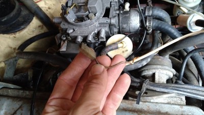

Hallo Leute,
so der Warti läuft und fährt schon mal nach der langen Standzeit, allerdings wissen wir nicht wo die beiden Kabel angeschlossen werden sollen? Siehe Bilder

das untere Bild sieht sehr nach Leerlaufabschaltventil aus. Aus dem "Loch", aus dem Du das Kabel hochgenommen hast... da ist am Vergaser das Leerlaufabschaltventil, eine Art kleiner zylindrischer Block, der nach vorne links (in Fahrtrichtung) aus dem Vergaser guckt, da ist die Kontaktfahne dran (wenn diese noch da ist), wo der Stecker raufkommt. Wenn das nicht dran ist, läuft er auch, wie Du schon merkst, er schaltet den Vergaser im Schubbetrieb bloß nicht aus.
Wo kommt das Kabel vom oberen Bild her? Da müsste ein anderes Kabel vom linken Kotflügel her kommen, was auf dem Federträger (wo die FIN eingeschlagen ist) liegt, und da könnte dieses hier rankommen.... das müsste man man selber sehen ;)
