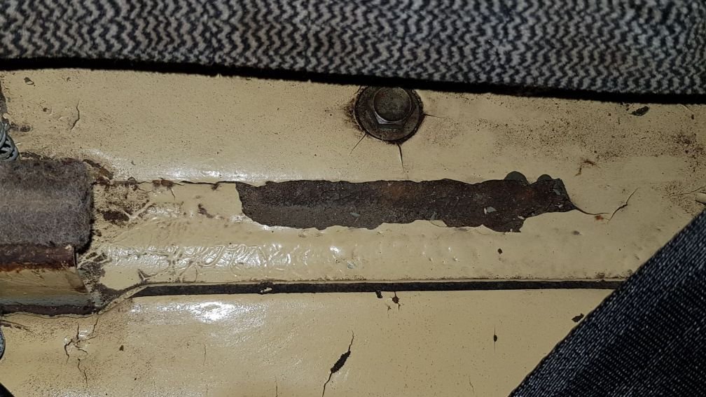

Zudem ist mir unter der Rücksitzbank eine Roststelle aufgefallen, die ich bislang gar nicht wahrgenommen hatte. Furztrocken.
Reingelaufen ist mir dort nichts und das Blech sieht von unten wie innen gut aus. Ein Bekannter meinte, dass ich das abschleifen und Rostumwandler drauf tun soll, damit hätte sich das. Ich würde es so lassen, wie es ist. Was meint Ihr?

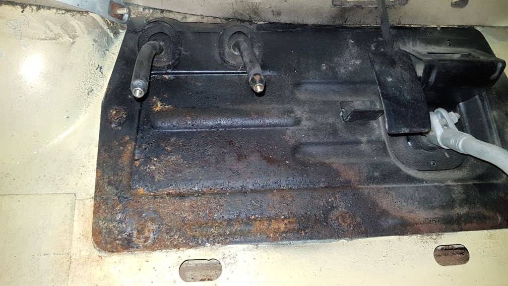

Das Pedalblech sieht aber schon sehr schrottig aus, ob da noch was rettbar ist? Strahlen und gucken, was übrig bleibt. Oberflächlich ist das nicht mehr, da fehlt doch schon ein Stück Unterkante.
Hinten die Stelle sollte auch erstmal größer freigelegt werden.

Ja, den Rost solltest du gründlich bekämpfen und das Pedalblech am besten strahlen lassen und gucken, was denn davon noch da ist. Schrauben erneuern, hoffentlich bekommst du sie noch auf.
Bei den Stellen am Bodenblech würde ich den Rost gut abschleifen (Negerkeks) und denn entweder Rostumwandler mit Grundierung (z.B. BOB 1+2, das muss nicht abgewaschen werden) oder Brantho Korrux 3 in 1 Rostschutzfarbe ( 2 Anstriche) auftragen. Denn gut trocknen lassen bevor die Matte wieder draufkommt.

Ich war deshalb überrascht, weil es vor anderthalb Jahren noch so ausgesehen hat: Das ist echt an mir vorbei gegangen

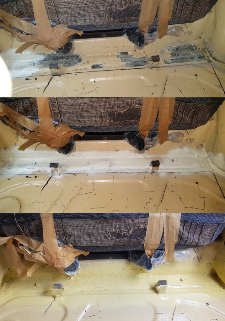

Das Problem am Bodenblech hinten werde ich so bearbeiten, dass ich erst mal alles so weit wie möglich freilege und abschmirgle/abschleife und es dann mit Owatrol-Spray versuche. Danach würde ich evtl. eine 1k-Grundierung drauf tun (hab noch eine Dose Dupli-Color da) und lackieren oder ich belasse es einfach beim Owatrol.
--> Bleibt unterm Strich also ein neues Pedalblech, und eins zu bekommen ist gerade so was wie ein Sechser im Lotto.
Also erst mal etwas tun, dass das Teil so lange hält wie möglich. Abschleifen und Rostumwandler? Oder auch Owatrol?
Und hat jemand einen Geheimtipp, wo ich ein brauchbares Blech her bekommen könnte?

also an 1K Grundierung wirst du nicht lange Freude haben. Gerade wenn du den Rost nicht durch Strahlen entfernen kannst, und in Poren etwas zurück bleibt wirst du den Rost bald wieder sehen.
Ich empfehle weiterhin nach dem gründlichen Wegschleifen Rostumwandler und denn Brantho Korrux oder auch ferpox in mind. 2 Schichten.

Das Pedalblech habe ich jetzt zum größten Teil entrostet bekommen, wobei die Schaube unten links leider fest ist. Aber wenigstens komme ich so über die kommenden Monate. Ich habe mir ein neues 353er Blech besorgt. Vom rostigen 1.3er-Blech will ich den Rand wegschneiden und versuchen, den durch den Rand vom 353er zu ersetzen. Quasi Innenteil alt und Rand neu. Die Schraublöcher sind gleich, wenn ich das richtig gesehen habe. Mit etwas Aufwand und Unterstützung von fachkundigen Blechspezialisten könnte das klappen.
Mal gucken, ob der Plan funktioniert.

Zum Bodenblech hinten hab ich mich an den Rat von steffen1.3 gehalten: abgeschliffen, 2 Schichten Brantho 3 in 1 drauf und dann noch mal Lack - ist eine schöne Sache geworden. Bei der Gelegenheit hab ich gleich die Schrauben der Sitzbankbefestigung ersetzt und mit Fluid Film benetzt verschraubt.
Pedalblech hab ich mittlerweile auch ein neues, das kommt demnächst rein (bin beim Aus- und Einbau noch bissi skeptisch, ob ich das Schaltgestänge auch wieder anständig rein und zusammen bekomme...).
