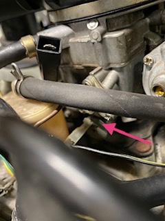

Wisst ihr was das für ein Kabel ist?
Muss es offen liegen oder gehört da was ran?

Sieht aus wie das Kabel vom Heizigel (Vorwärmung) im Ansaugkrümmer

Da ist es angeschlossen

Schubabschaltung. Da sollte irgendwo das passende Gegenstück sein.

Und das passende Gegenstück ist nicht auffindbar. Wo sollte es denn hingehen?

Oh, jetzt sehe ich es auch, das da nur ein Pol im Stecker ist, da habe ich zu flüchtig hingeschaut.
Das andere Ende sollte zum Steuerteil für die Schubabschaltung gehen, das ist der schwarze Kasten neben den Sicherungen, der ohne Alu-Kühlplatte darunter und meist ohne Beschriftung obendrauf.
Allerdings stand hier im Forum irgendwo mal geschrieben, daß es auch 1.3er ohne diese Schubabschaltung gab.
Schau mal ob neben deinen Sicherungen 1 oder 2 solche Steuerteile sind.
