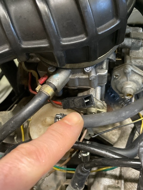

Was ist das für ein Kabel am Vergaser meines 1.3?
Beitrag von Leipzig » Samstag 26. November 2022, 19:00
Wisst ihr was das für ein Kabel ist?
Muss es offen liegen oder gehört da was ran?

Sieht aus wie das Kabel vom Heizigel (Vorwärmung) im Ansaugkrümmer

Da ist es angeschlossen

Schubabschaltung. Da sollte irgendwo das passende Gegenstück sein.

Oh, jetzt sehe ich es auch, das da nur ein Pol im Stecker ist, da habe ich zu flüchtig hingeschaut.

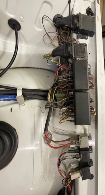

Das andere Ende sollte zum Steuerteil für die Schubabschaltung gehen, das ist der schwarze Kasten neben den Sicherungen, der ohne Alu-Kühlplatte darunter und meist ohne Beschriftung obendrauf.
Allerdings stand hier im Forum irgendwo mal geschrieben, daß es auch 1.3er ohne diese Schubabschaltung gab.
Schau mal ob neben deinen Sicherungen 1 oder 2 solche Steuerteile sind.

So sieht’s da aus

Das hintere schwarze Kästchen ist die Schubabschaltung, laut Schaltplan ist das ein gelb/schwarzes Kabel was von der Steuereinheit zum Drosselklappenschalter geht. Mußt du mal schauen ob irgendwo im Motorraum noch das Gegenstück zum Stecker rumbaumelt.

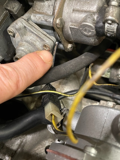

Das gelbe schwarze Kabel, was von der Box kommt, geht an diese Stelle am Vergaser. Ist das dort falsch? Wenn ja, was muss dann dorthin?

Das ist das Magnetventil (bzw auch Schnellstopventil genannt) dort geht ein schwarz/gelbes Kabel dran das auch vom Steuergerät kommt. Diese Kabel muß dran bleiben sonst springt der Motor nicht mehr an, da das Magnetventil die Kraftstoffzufuhr zum Vergaser sperrt wenn es stromlos ist.
Zur Erläuterung der Kabelfarben: die erstgenannte Farbe ist die Hauptfarbe also bei schwarz/gelb ist ein schwarzes Kabel mit einem dünnen gelben Streifen. Bei gelb/schwarz ist die Hauptfarbe gelb mit einem dünnen schwarzen Streifen. Das darf man nicht verwechseln.

Danke für den Tipp!
Dann fehlt dieses gelb/schwarze Kabel bei mir

Hast du mal unter die Gummitülle von dem Stecker am Steuergerät geschaut ob da noch ein Rest von dem Kabel gelb/schwarz dranhängt, vielleicht hat das jemand abgeschnitten.

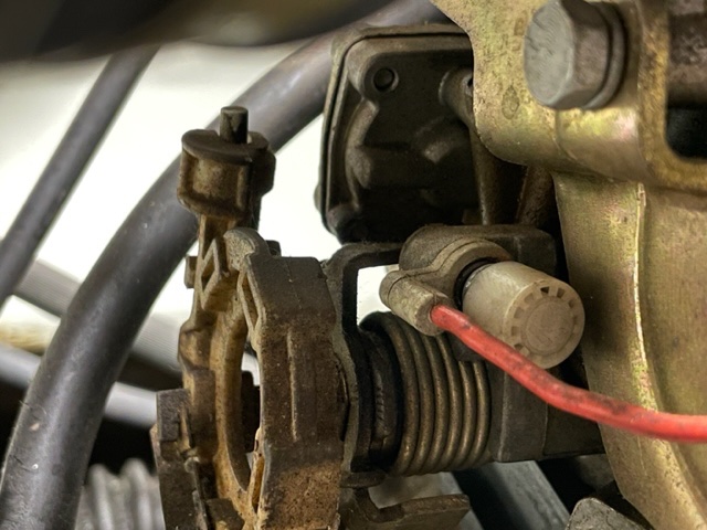

Ich habe das Kabel gefunden, jedoch ist es an dieser Stelle am Vergaser angeschlossen. Was nun?

Das ist der Anschluß für die elektrische Starterheizung, dort müßte eigentlich ein rot/schwarzes Kabel dran sein.
Schau mal ob irgendwo so ein Stecker mit einem rot/schwarzen Kabel rumhängt.
Da hat wohl mal jemand den Vergaser abgebaut und später nicht mehr gewußt wo die Kabel dran kommen.
