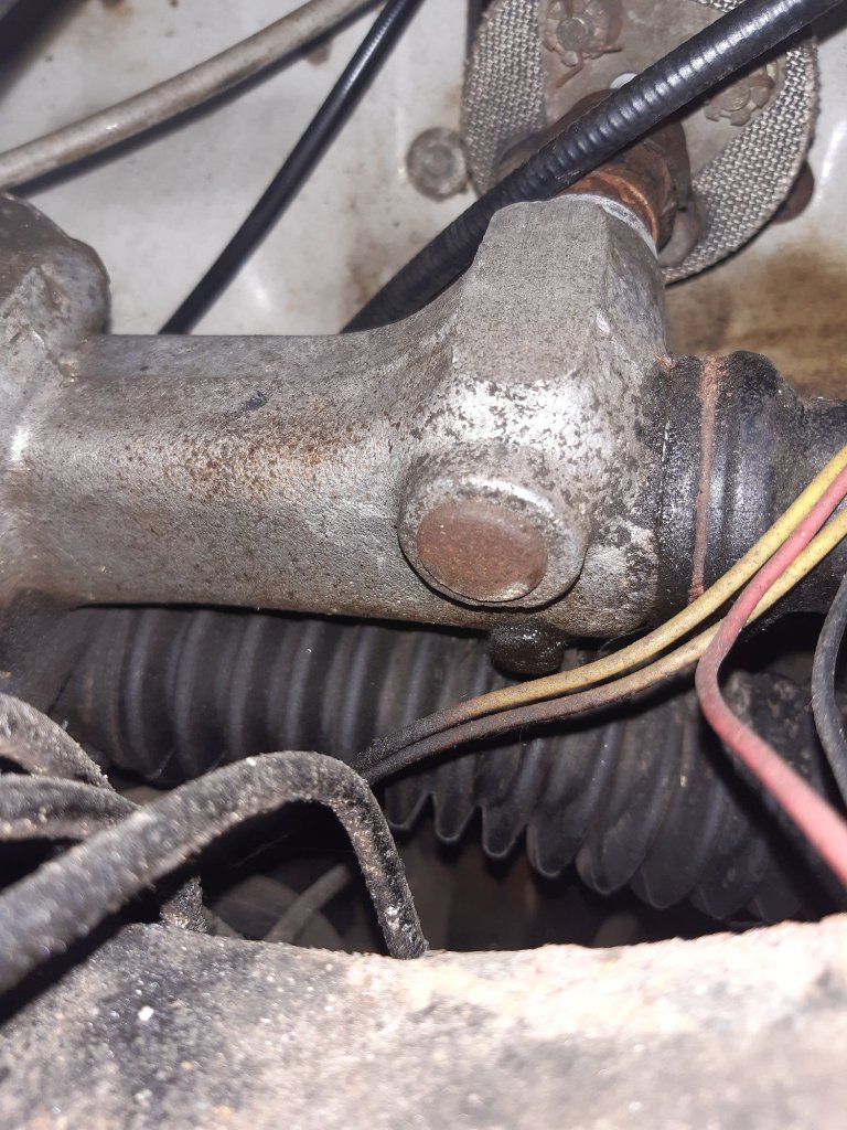

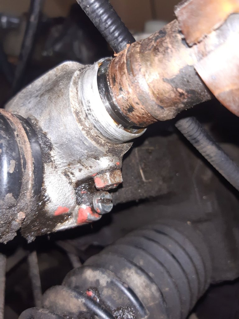

ich bin eben auf den Beitrag gestoßen und habe ein ähnliches Problem. Die Lenkung hat ca. 30° Spiel.
Bevor ich das ganze Lenkgetriebe aus- und auseinander baue eine Frage. Lässt sich das Lenkspiel auch anderweitig einstellen (siehe z.B. die 2 Schrauben auf den Bildern)? Beim Trabi-Lenkgetriebe habe ich gesehen, dass es einen Exzenter gibt, der verstellbar ist. Wenn das Lenkspiel z.B. einstellbar ist, kann sich da ja über die Dauer was langsam gelöst haben. Ich habe den Wartburg (353W Bj. 88) von meinem Vater geerbt und weiß nicht, ob das schleichend kam oder ob es erst plötzlich so viel Spiel gibt.
Anbei mal ein paar Fotos. Irgendwie sieht es auch anders aus, als die anderen Lenkgetriebe, die ich bei eBay und Co. so finde. Weiß jemand, welche verschiedenen Versionen der Lenkung es gibt?
Falls die Ursache wirklich relativ sicher auf die Buchsen zurückgeführt werden kann, wo bekommt man diese denn am besten her? Ich werde da leider nicht fündig, außer wenn ich das ganze Lenkgetriebe auszutausche.
Danke für eure Hilfe schonmal.
VG Stefan

Re: Lenkgetriebe
www.prioject601.de
Detlef hat die Buchse da.
Was anderes kann es nicht sein, außer die Köpfe sind beide völlig tot.
