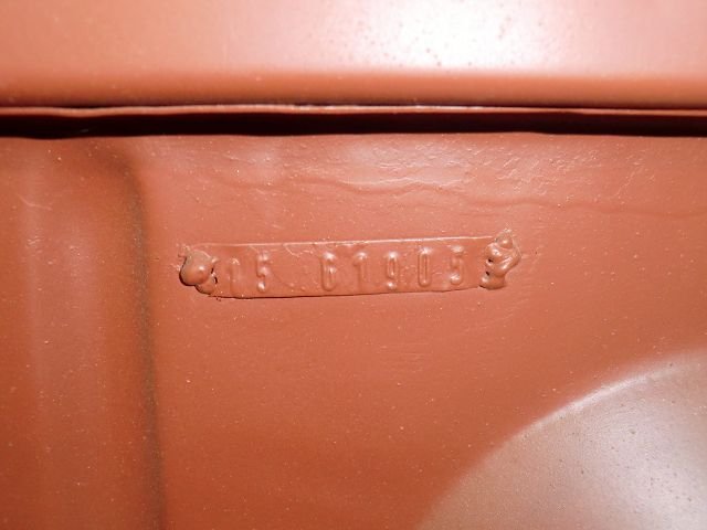

Guten Tag Leon
Die FIN/ Fahrgestel Nummer hat nichtz mit der Karosserie Nummer zu tun,das sind 2 unterschiedliche.
Beim Rahmen werden nach der GR im Bereich der vorderen Ausleger neue Nr. ein geschlagen.
Vorn Re. FIN
Bei einer GR des Rahmens endet die Nummer mit einem R .
Vorn Li. Betrieb der das gemacht hatte.
So der Offizielle Weg.
