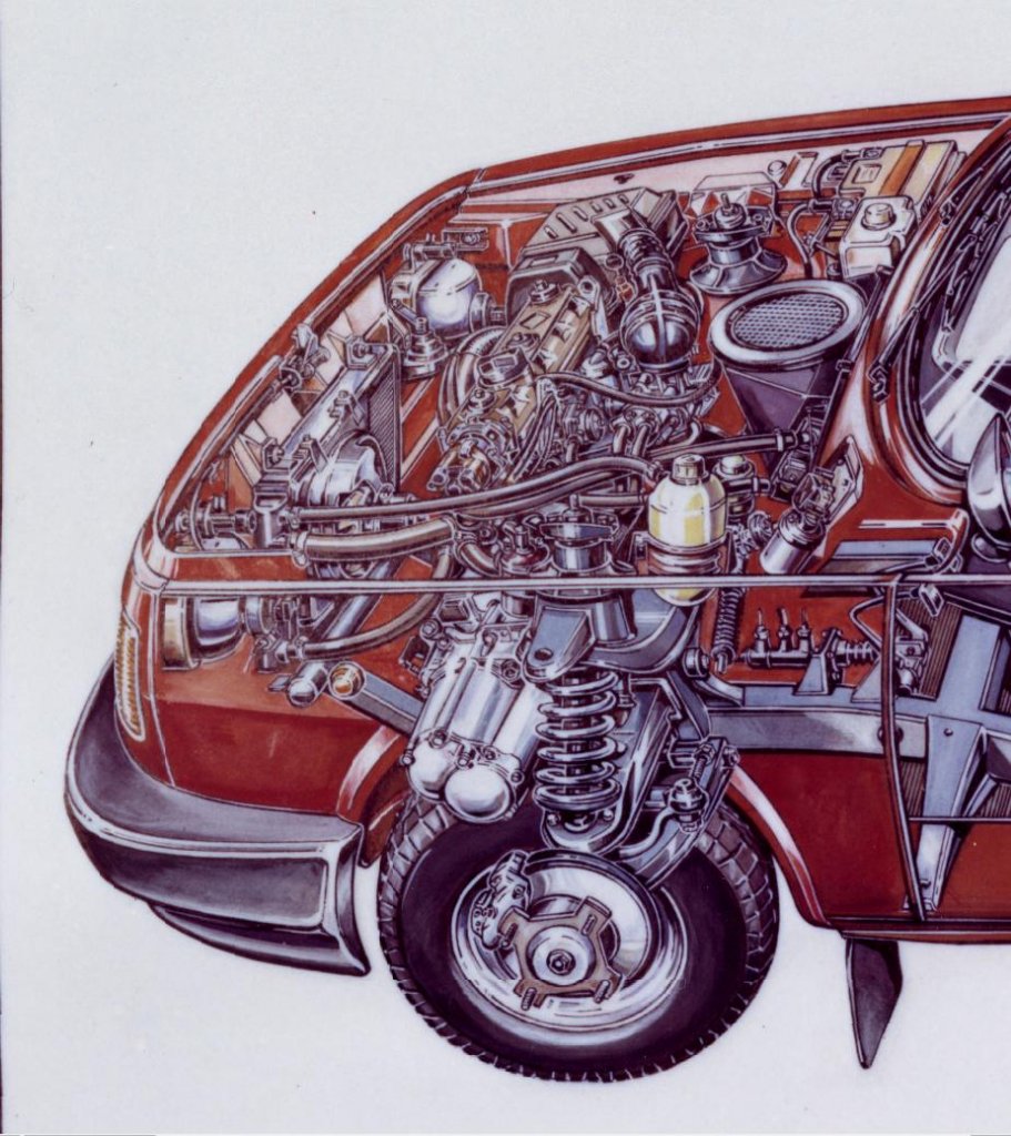

Beitrag von EMST » Sonntag 25. Oktober 2020, 21:33
der 1.3 hängt sehr wohl recht weit über die VA drüber, der ganze Block ist ja auch gekippt (15°) glaub ich? Hier sieht man schön wie weit der Motor drüber hängt:

Beitrag von Erich » Montag 26. Oktober 2020, 21:33
@EMST: warum hat man den Block in den 1.3 am Ende quer eingebaut...? Ja, wegen der Kopflastigkeit. Es gab doch erst die Prototypen mit neuem Motor vorn ans 353W-Getriebe rangesetzt, die fuhren sich z.T. total instabil/untersteuern.
Habe mal in Eisenach nen polnischen 353W mit längs reingeklemmten 1.3 BM860-Motor gesehen, er hatte einiges abgefräst, damit das reinging. Mit sowas wirst du in D keine Zulassung bekommen :confus:
