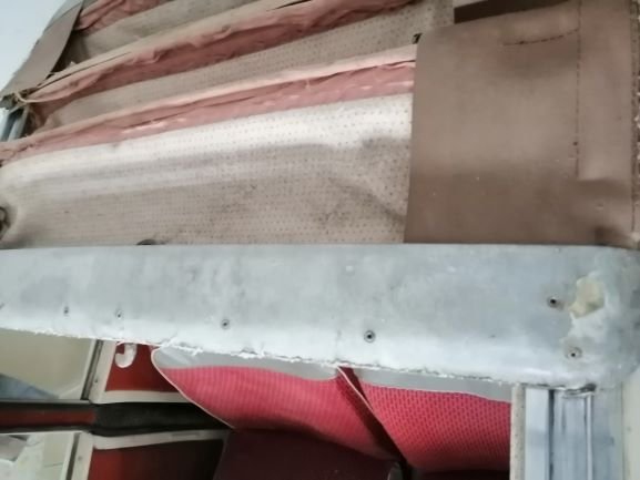

Mein Problem sind die Schrauben, wo das Verdeck hinten am Dach verschraubt ist. Es ist eine Art Alu-Blech. Werde Fotos machen und mit einstellen.

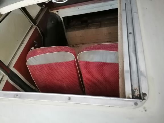

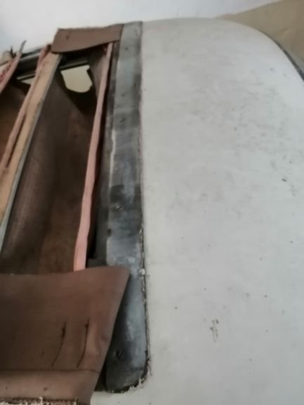

Hier nun die Fotos:
hier die bombenfesten Schrauben hinten
Vorderseite
Führungsschienen
