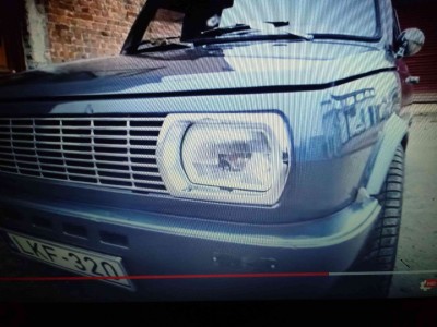

Re: Frontmasake 353 am 1.3?
Verfasst: Dienstag 3. Dezember 2019, 00:23
von Dickblechverformer
Hallo
Soweit ich die Frage verstanden habe war nicht davon die Rede den 1.3er den er noch nicht mal hat auf 353 Optik umzubauen.
Er fragte ob es möglich wäre die 353er Frontmaske an einen 1.3er anzubauen -wenn nötig mit 353er Kotflügeln und zusätzlichen Verbreiterungen.Nur um die Optik des 353 Grills zu haben baut man doch nicht die Kotflügel um (was auch gar nicht so einfach ist wenn man es gut machen will).Und dann sowieso wieder die 1.3er Stoßstange ran.Da ist es viel einfacher die 353er Frontmaske in die des 1.3ers zu schweißen.Und man muß auch nur ein Teil nachlackieren.Es fahren einige mit diesem Umbau in Ungarn herum.Das sieht auch Super aus-aber das ist natürlich Geschmackssache.
Gruß
Rene

von berlintourist
- nicht ganz schlecht
Quelle
