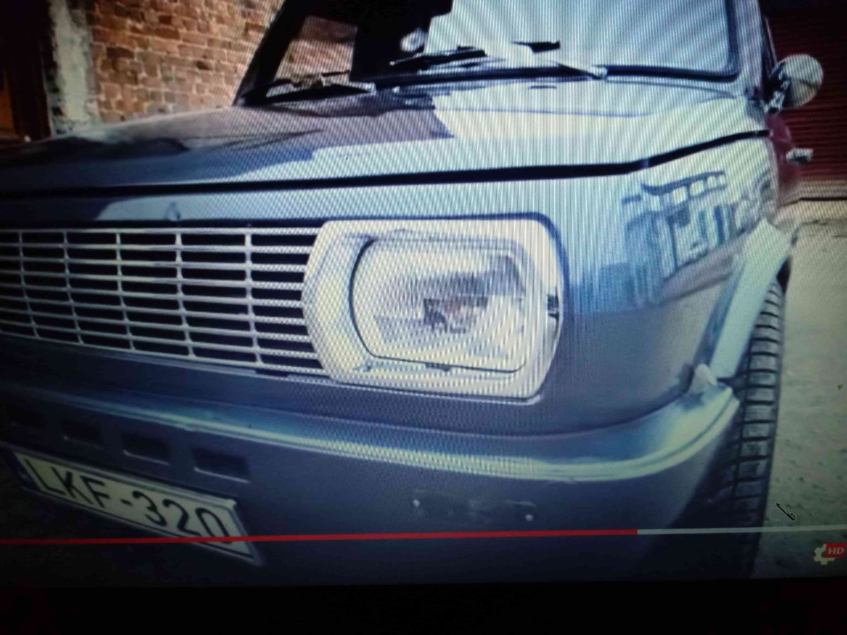

Ich habe einsolches Auto schon gesehen.Das einzige was gemacht wurde ist die Frontmaske vom 353 in die des 1.3er zu schweißen.Alles andere ist original 1.3er Wartburg inclusive der Stoßstange.Auch der Kühlerrahmen des 1.3ers ist geblieben.Kann man sicher auch anders machen aber die Variante ist noch ziemlich einfach realisierbar.

Soweit ich die Frage verstanden habe war nicht davon die Rede den 1.3er den er noch nicht mal hat auf 353 Optik umzubauen.
Er fragte ob es möglich wäre die 353er Frontmaske an einen 1.3er anzubauen -wenn nötig mit 353er Kotflügeln und zusätzlichen Verbreiterungen.Nur um die Optik des 353 Grills zu haben baut man doch nicht die Kotflügel um (was auch gar nicht so einfach ist wenn man es gut machen will).Und dann sowieso wieder die 1.3er Stoßstange ran.Da ist es viel einfacher die 353er Frontmaske in die des 1.3ers zu schweißen.Und man muß auch nur ein Teil nachlackieren.Es fahren einige mit diesem Umbau in Ungarn herum.Das sieht auch Super aus-aber das ist natürlich Geschmackssache.

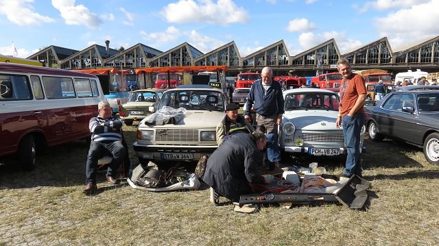

Vor dieser Frage stand ich auch schon.
Hatte es aber anders gemacht.
( Taxi )
Das ist mein alter 1.3er
Im Nachhinein hätte ich mal lieber den oberen Schlitz zu gemacht
( Taxi )
