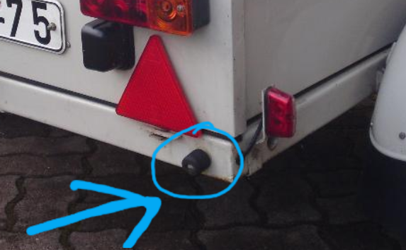

Kann mir jemand sagen, welche Maße diese Gummipuffer haben?

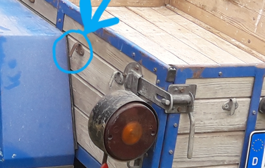

Und, gab es diese Planenhaken zu DDR-Zeiten schon original?

letztere sind für mich umgedrehte kleiderhaken :)

Planenhaken gab es schon so aus verzinktem Blech geprägt.

Ist das ein HP350?
Ich vermute, dass die Puffer die gleichen sind wie die Federwegsbegrenzer beim HP400. Sehen für mich erstmal so aus.
Durchmesser: 30mm
Höhe: 33mm

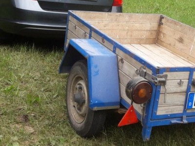

Laut Verkaufsanzeige ist das auf dem oberen Bild ein HP350. Der Anhänger, den ich gekauft habe, ist ein Eigenbau (ZSB3), Erstzulassung 1985 mit einem zul. Gesamtgewicht von 600 kg.
Dieser hatte an der Rückseite unten auch zwei solcher Gummipuffer. Davon sind allerdings nur noch Reste vorhanden, deshalb kann ich leider nicht Maß nehmen.

Da bei mir heute ein HP350 zugelaufen ist, konnte ich diese Gummis ausmessen. Meine im letzten Beitrag genannten Maße stimmen :schlau:
