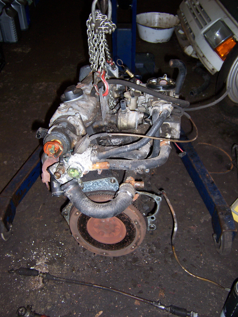

steffen1.3, du wolltest ja Bilder:
Wie du siehst, sind wirklich alle Kühlbohrungen und -kanäle verrostet. Die alte WaPu musste mit dem Hammer weichen und ich musste ne Menge feilen, aber die neue ist nun gängig und abdichtend drin. Allerdings sehen alle Schlauchanschlüsse so aus wie beim Thermostatgehäuse (auch am Vergaserflansch z.B.) und es ist nicht einfach, das System dicht zu behalten.
Aktuell sifft er aus den Nockenwellendichtungen, weil ich die nicht gemacht habe, als ich die Nockenwelle für die neuen Hydros ausgebaute.

hach sieht das harmlos aus
Selbst aus dem folgenden Block ist wieder was geworden. Die Undichtigkeiten der Nockenwelle usw. sind nicht vermeidbar

Ist halt die Frage ob steffen1.3 damit was anfangen kann und will
