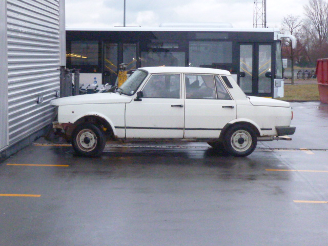

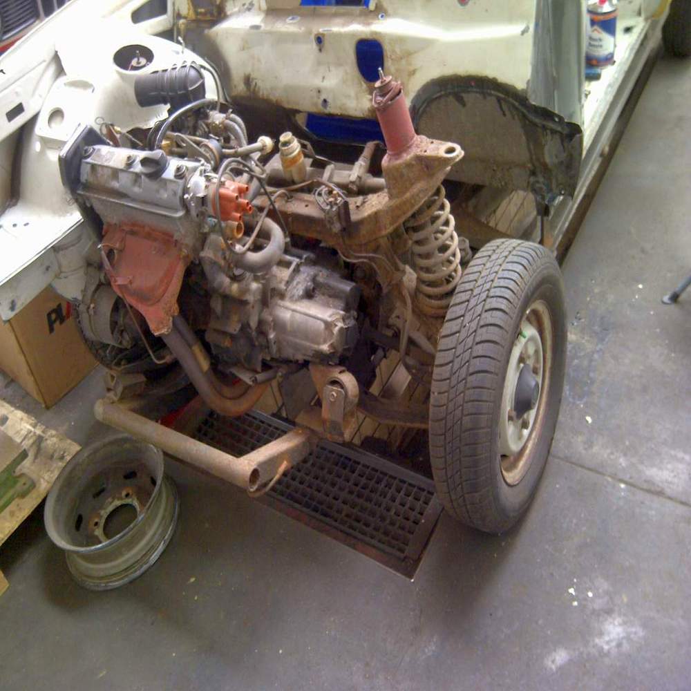

Habe 2011 eine 1,3 er vor der Schrottpresse bewahrt. Ist einer der ersten die gebaut wurden. EZ 14.11.88. mit Original Karosse und Rahmen. Da ich nur wenig Zeit habe ,zieht sich die Restaurierung bis heute hin. Aber seht selber.

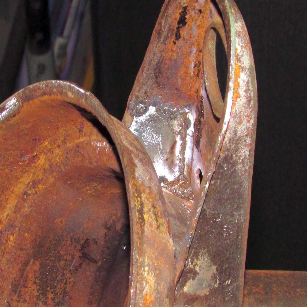

Rost am Rahmen. Und diverse durchrostungen. Ist aber alles machbar.

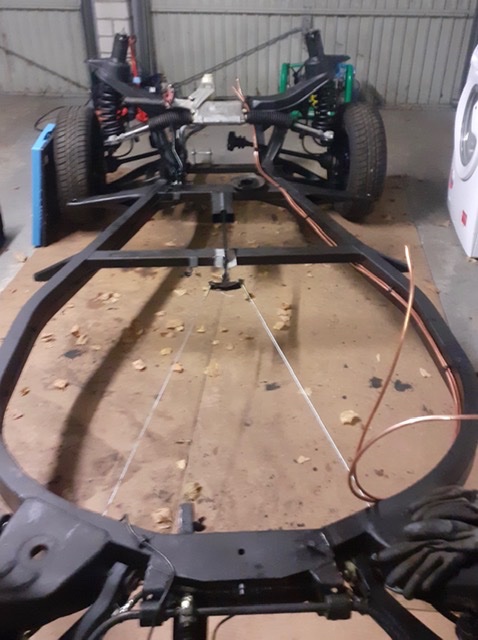

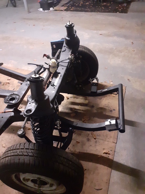

Weitere

Ich will ja nicht der Buhmann sein, aber so restauriert man kein Auto.
Nimm doch die Karosse runter (auf die 6 Schrauben kommt es doch nicht an) und bring den zerlegten Rahmen zum Strahlen. Der Verrostungsgrad ist doch schon sehr fortgeschritten, mit Flex und Drahtigel kommste da nicht weit.

Sieht doch so aus als wäre die Karosse vom Rahmen runter.
Würd ich auch immer empfehlen, macht sich einfach besser.
Und genau, strahlen ist auch effektiver als Drahtbürste, auch wegen rankommen.
