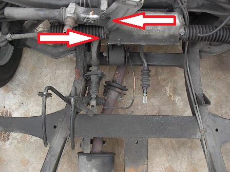

ich baue grad meinen wabu 353 neu auf und habe jetzt eine frage wo geht die kraftstoffleitung lang, vor oder hinter dem auspuffhalter und wie rum wird die kraftstoffpumpe eingebaut ?? siehe bild bitte
desweiteren wo ging denn nochma überall die kraftstoffleitung lang ??also tank- alurohr -kraftstoffpumpe und weiter wo am vergaser ?? habt ihr zufällig bilder von eurem wabu als Beispiel.
und noch eine weiter frage wo wird der bremsflüssigkeitsbehälter nochma befestigt ??

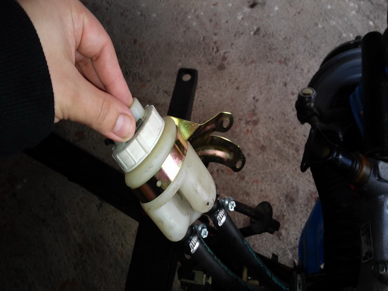

und der bremsflüssigkeitsbehälter sitz beim mittelkühler , zwischen kühler und wärmetauscher...
hatte kein bock in die halle zu gehn deshalb von wartburgpeter...
http://www.wartburgpeter.de/tf_bremse.htm

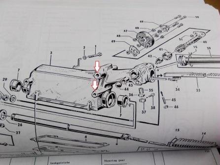

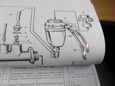

bei der befestigung auf dem bild......kommt der behälter an das lenkgetriebe

und wo direkt an das lenkrgetriebe bitte ??

besorg dir lieber gute fachliterratur als fotos....
ist zwar ein 1.3 aber du hast ja 353 ab baujahr ´85 da ist das gleich...
auf die rückseite des lenkgetriebes wird der halter angeschraubt....
