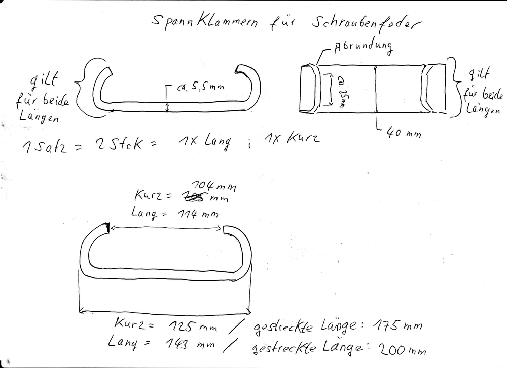

Re: Federspanner vom 1.3er
Die Maße von den Spannklammern könnte ich durchgeben.
(Skizze einscannen)
Handelt sich um die 353er-Klammern.
Keine Ahnung, ob es Unterschiede zwischen dem 353er und dem 1.3er
gibt (Federspanner + Klammern).

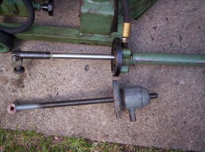

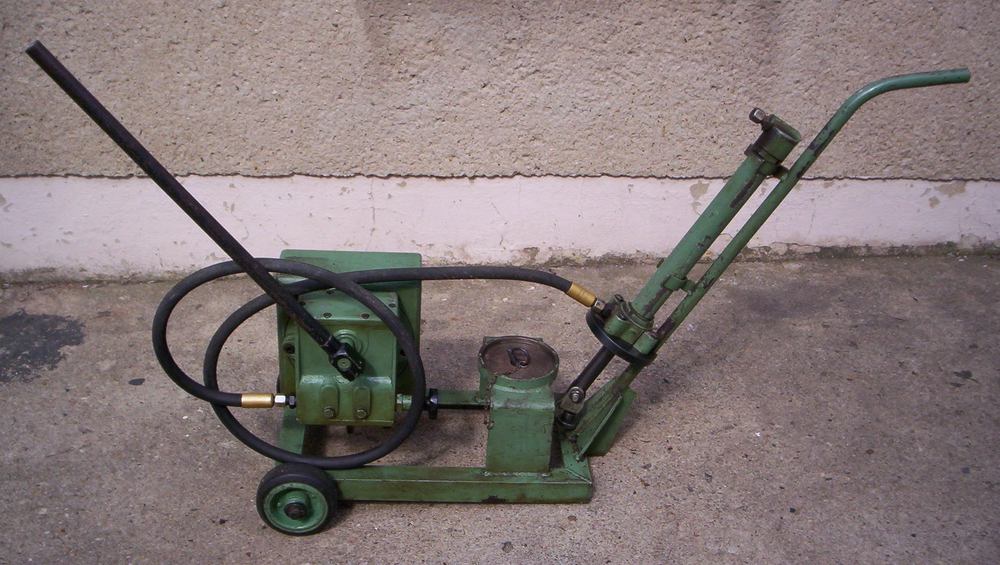

Ich besitze 2 verschiedene Federspanner.
Einmal den originalen Spanner, mechanischer Bauart und
einen hydraulischen Federspanner (DDR).
Dieser besteht aus doppeltwirkender Hydraulikhandpumpe von Orsta
und einfachwirkendem Hydraulikzylinder.
Gruß Thilo
(Skizze einscannen)

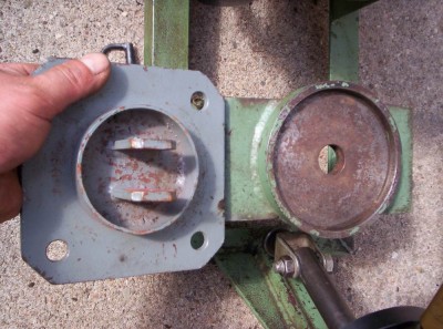

Gruß Thilo
Hier mal ein paar Fotos davon:
Hab mich übrigens vertan, es ist eine einfachwirkende
Handpumpe.
Handpumpe.

Hallo Thilo,
na super, danke.
Die maße von den halteklammern und dem mechanischen Spanner würden uns sehr interessieren.
Wenn du da mal scannen/messen könntest.
Danke + Grüße,
steffen
