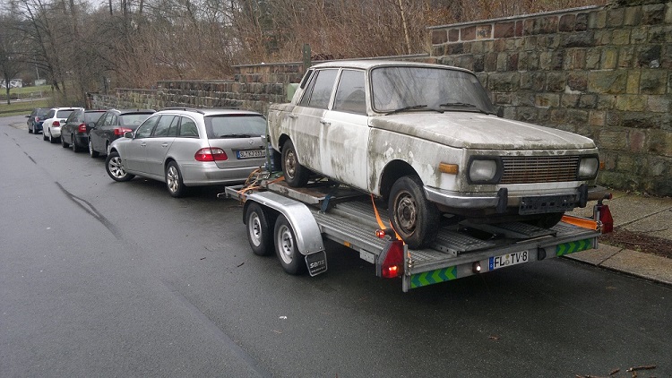

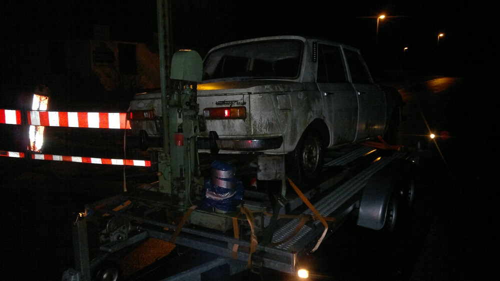

Hallo Alle zusammen,
nun habe ich mein neuen Wartburg da.
Nach einer geplanten Tour über Berlin um den roten Wartburg abzugeben, ein alten Dachgepäckträger in Potsdam abgeholt, weiter nach Chemnitz um nee Trabant Hebebühne abzuholen und dann weiter nach Bad Kissing um den neuen Wartburg zu holen und nichts vom Verkäufer vorbereitet, Reifen alle platt, stand in der hinterster Ecke, völlig entgegen der Aussage das der bei seinem bekannten an der Werkstat steht. Werkstatt ein Rohbau ohne Strom und luft Super!!.
Den Wartburg aufgeladen und ab zurück nach Chemnitz um da ein paar Stunden bei Freunden zu schlafen.
Am Sonntag dan wieder zurück nach Flensburg und den Warburg erstmal waschen.
Viel kosmetik aber ein Hammer gute Substanz !!

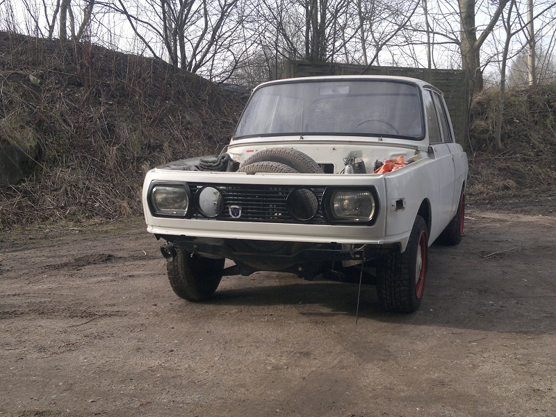

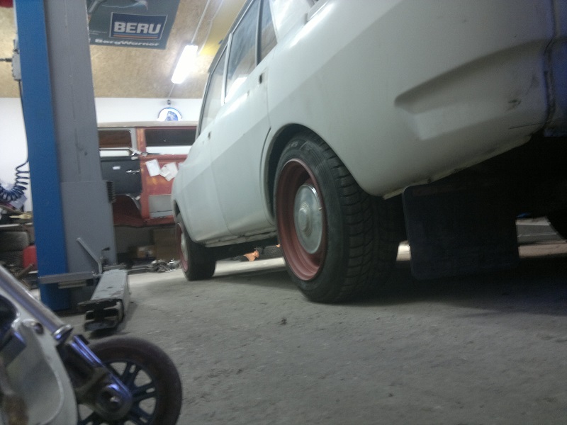

So sieht er jetzt aus!!
Tieferlegung eingebau bevor ich den Motor ausgebaut habe um den zu zerlegen und zu machen, Grill eingebaut um zu sehen wie es von der Optik passt und die Traficfelgen zu probe drauf gemacht.

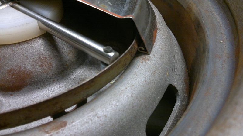

Sind Trafic Felgen, vorne 7,25 x14 und hinten 8x14.
hab die Felgen auf er Wuchtmaschine gehabt und die laufen schön rund gerade mal 5g pro Seite.
Ringe für die Radkappen sind nun auch drauf, hab nur mal paar alte Gummis drauf gemacht um zu sehen wie es passt und auch um zu sehen welche Reifengrösse ich fahren muss.
Die Felgen werden später Silber pulverbescheichte und mit den eine Chromkappe versehen!

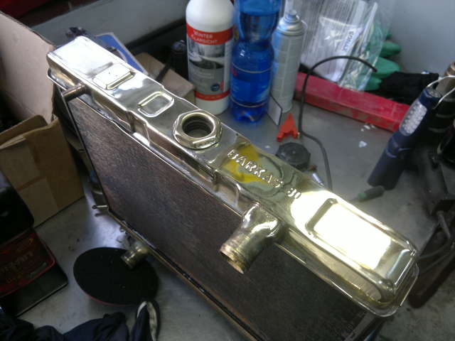

heute mal raus gerollt und mit den chromgriffen weiter gemacht!
Re: Mein neuer und das bleibt er auch W353
Der wird Geil
ich glaub meinen Kühler poliere ich auch
, das sieht ja mal sowas von schön aus!
Haste Klarlack drauf gemacht, um das ,,anlaufen´´ zu unterbinden?

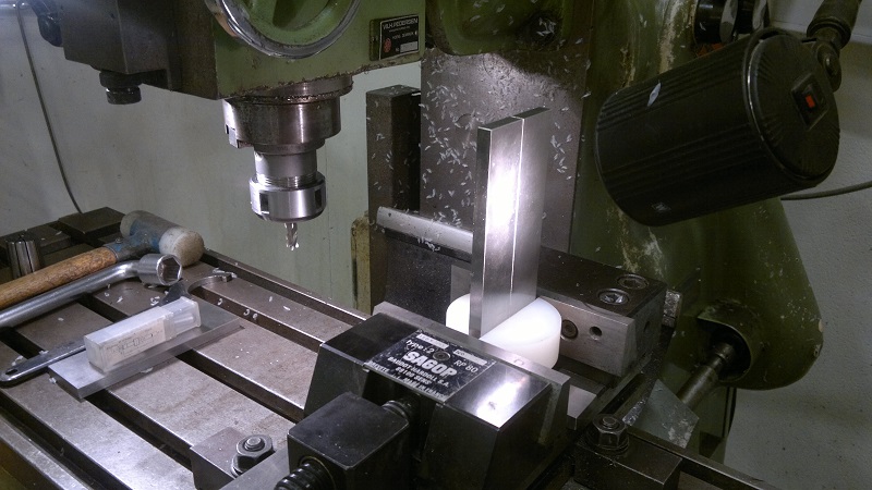

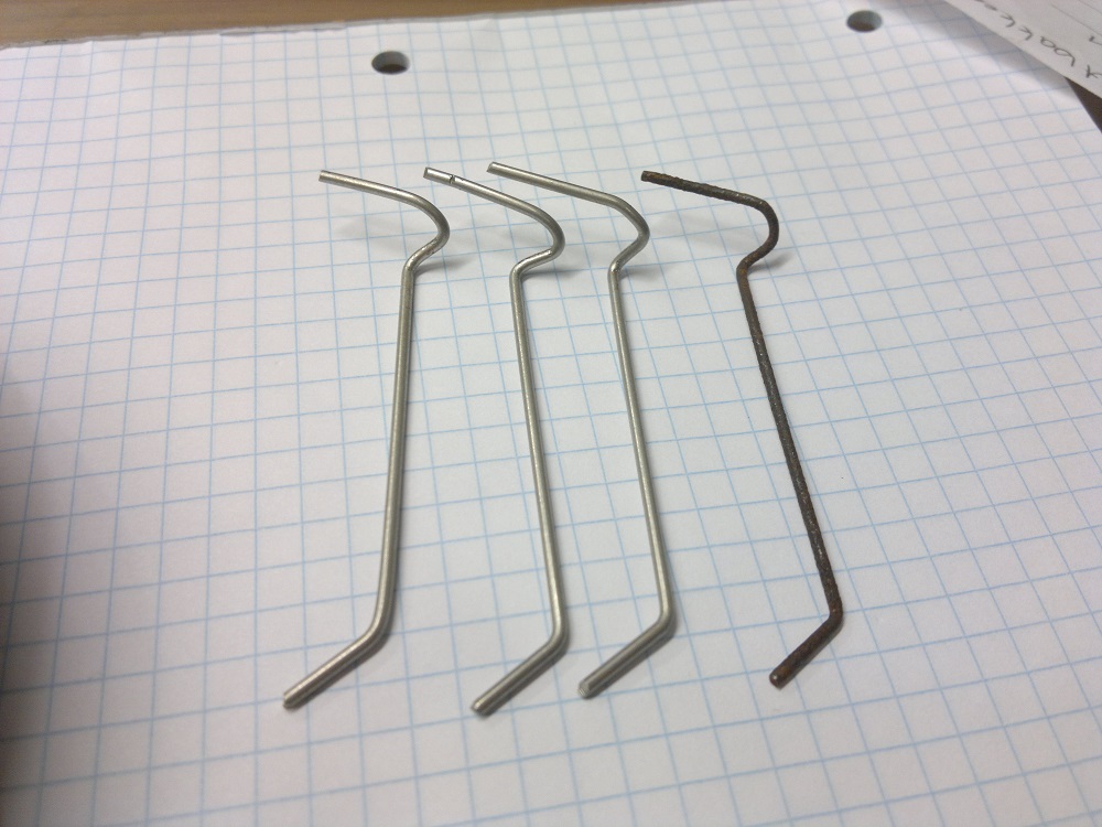

Habe mich mal an die Nebelscheinwerfer gemacht das sind alte Ausführunen, sind noch vor H1 Ausführungen, schön rundes Glass!!! passend zur Form des Grill`s.
Die Haltespangen habe ich aus Edelstahldraht nachgebaut, die sollten erstmal halten

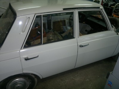

Hab die Türen angefangen, alle Gummi´s / Samtschienen ersetzen gegen neu, Türen mit Schleifpolitur und Nanopolitur bearbeiten und zum schluss ein Hartwax drauf.
Das alles nur mit Maschine, Schwämen und die Politur ist von Sonax, arbeite mit den 1 liter Flaschen.
Arbeite damit schon seid vielen Jahren und bin bis jetzt zufrieden.
