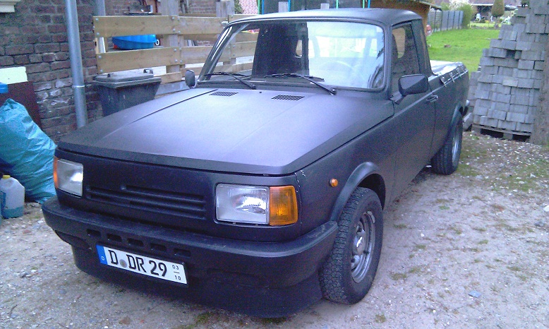

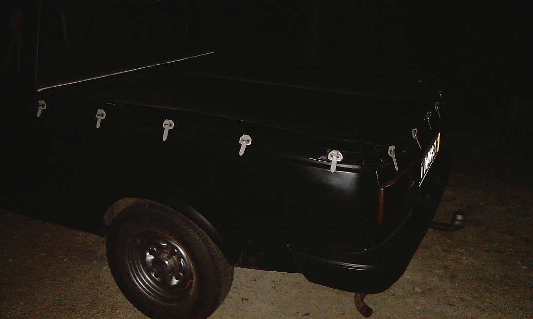

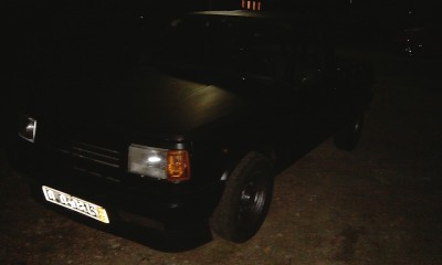

Ich hab euch mal ein Paar Bilder gemacht und noch ein paar vom Vorbesitzer. Sry für die Qualität es gibt die nächsten Tage bessere.
