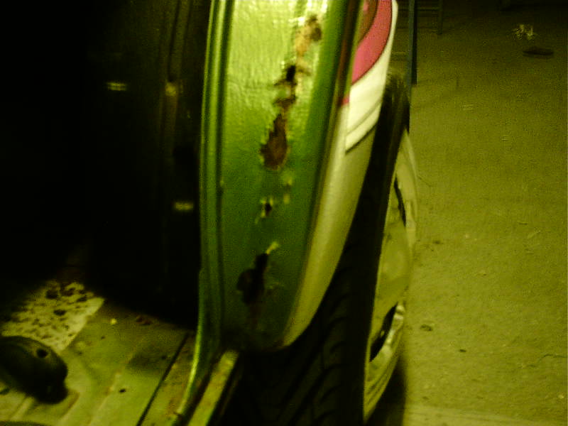

Also die komplette Seitenwand wollte ich nicht wechseln, obwohl noch weitere Löcher zum Vorschein gekommen sind.
@ www_wartburg_eu, ich bestell die in kürze bei dir, wollte sowieso bei dir einkaufen gehen (Stichwort Bremse)
Hier mal neueste Bilder.

Ist das das Naschmobil?
- Beiträge: 2559
Re: Wartburg 1.3 Tourist C-Säule/Radlauf
Jo, ist es.
Wenn die Leute, die das Auto mal umgebaut haben die Roststellen nicht mit Unterbodenschutz und aufgenieteten Blechen "repariert" hätten sondern ordentlich, hätte ich jetzt wohl weniger zu tun.

steffen1.3 hat geschrieben:Also die komplette Seitenwand wollte ich nicht wechseln
kein schwein wechselt ne komplette stehwand.....meist trennt man sich nur die stücken raus die gebraucht werden
Das Hauptproblem wäre bei sowas der Dachfalz.
Das wieder gut hinzukriegen ist nicht ganz einfach.
