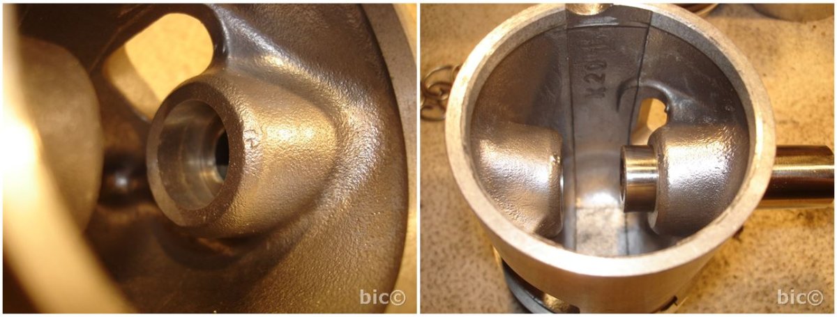

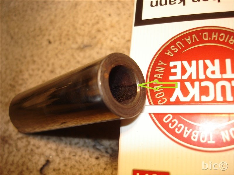

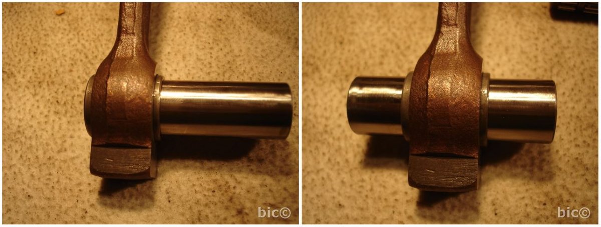

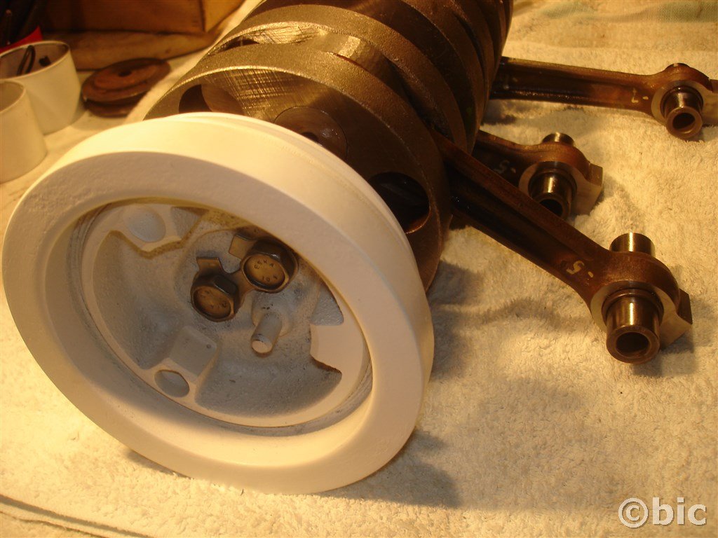

Oh doch, hier mal ein Schwarzer (Weiß ist oft zu Braun verbrannt):ifa_alex hat geschrieben: ↑Dienstag 14. November 2023, 21:09Hallo und Danke für die Antwort,
... habe ich mich bisher immer auf die Paarung verlassen, mit der die Wellen geliefert wurden (sprich also die Nadellager verwendet, die im Pleuel steckten). Und an Kolbenbolzen habe ich noch nie einen weißen oder schwarzen Farbpunkt gesehen, der die 0-3/1000 bzw. 3-6/1000 mm angibt.
Die Auswirkungen schwarz/weiß am Kolben (nur mit leichtem Handdruck eingeführt) und Pleuelauge (mit gleichem Nadellager) sieht man hier:
An sonst hatte ich bisher das Glück (zuletzt vor 3 Jahren), mir die Nadellager nach Tabelle aussuchen zu können und nicht diejenigen, welche mit (überholten) KW geliefert wurden, verwenden zu müssen. Dass das heute natürlich schwierig ist, weiß ich, hier wird man viel suchen und probieren müssen.

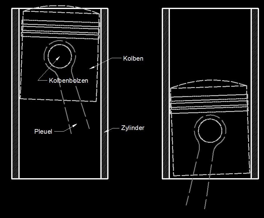

Keine Erklärung des Kippen selbst, sondern die Identifikation des durch das Kippen verurschten Geräuschs. Die Ursache sollte klar sein, nämlich das Umkippen der Schrägstellung des Kolbens im Zylinder jeweils am oberen und unteren Totpunkt, wenn der Kolben lediglich vom Pleuel gezogen/geschoben wird. Unter Last liegt der Kolben dann an der Druckseite an und kippt nicht mehr. Dieses Kolbenkippen bei lastfreien Betrieb ist jeder Kolbenmaschine zu eigen (selbst Dampfmaschinen), nur eben unterschiedlich ausgeprägt. Beim Zweitakter ist die Neigung dazu i.d.R. besonders groß, da hier das Laufspiel größer ist als z.B. beim Viertakter. Allerdings ist die Kippen beim AWE-Motor unkritisch, solange dies lediglich ein lustiges Tickern oder Schwirren beim Abtouren bleibt - hier mal mein vormaliger 80 tkm Motor - vollkommen i.O.Ist Dir denn bekannt bzw. hast Du eine Idee, wie die Kolben kippeln können, wenn doch die Zylinder maßhaltig geschliffen sind und 6/100 Einbauspiel über der gesamten Zylinderhöhe stimmen? Sorry, eine erwähnte Erklärung im Video habe ich nicht entdeckt.
An sonst - das 6/100 Einbauspiel ist keineswegs konstant über die gesamte Kolben-, respektive Zylinderhöhe. Maßgebend für dieses Spiel ist das Maß des Kolben ca. 20 ... 25 mm von der unteren Kante entfernt und quer zum Kolbenbolzen, sowie das Maß des Zylinders auf Höhe des oberen Umkehrpunktes der Kolbenringe. Wird hier nicht richtig gemessen (auch vom Instandsetzer), kann dann das tatsächliche Einbau-/Laufspiel vergrößert sein, was naturgemäß auch für ein größeres Kolbenkippen sorgt.
Aber wie gesagt, das Kolbenkippen würde mich nicht (allzusehr) stören, die Motoren fangen schon ab ca. 7/100 an zu tickern. Was mich bei Dir stört, sind die anderen Geräusche, welche eben auch unter Last, daher beim Gasgeben auftreten. Diese eher rollenden und klackernden Geräusche deuten mir eher auf etwas mit der KW hin, soweit diese nicht tatsächlich vom Getriebe herrühren. Aber eine Ferndiagnose ist eh immer schwierig.
