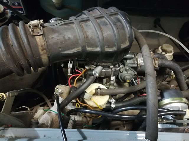

So die endlose Geschichte geht weiter.
Hatte alles mögliche mit dem Christian noch mal durch gesehen.
Ansaugflansch,Zündspule,Z Kabel,Verteiler usw erneuert, Zündung noch mal neu ein gestelt.
Alles brachte keine besserung. :pray:

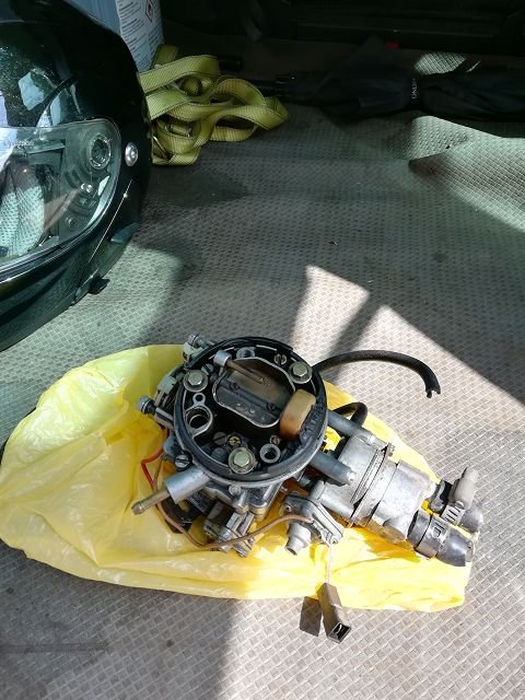

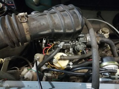

Am Samstag hatte ich nu einen gebrauchten Vergaser aus Wittstock besorgt, dieser ist aber ein Ungeprüftes Ausbau Teil.
Nu ist es aber so , das der neue alte im kaltem Zustand kein Standgas hatt und auch schlecht Gas an nehmen will.
Nach ädlichen Start Versuchen läuft er dan sauber im Stand und geht nicht mehr aus.
Ich hatte dan mal die Starterklappe edwas weiter auf gedreht.
Hab ihn dan über ne halbe st. laufen lassen, der Lüfter ist dan schon 7mal an gesprungen (2.grüne Lampe) und er geht nicht meer aus.
Eine Probefahrt hatte ich aber noch nicht gemacht.
Nach einer Stunde ab kühlen sprang er wieder nicht richtig an. :pray:
Hab dan gestern keinen Bock meer auf das Auto gehabt und bin nach Hause.

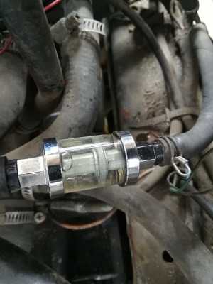

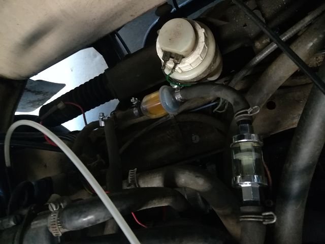

Bis mir der Gedanke kamm, wie es den bei den Moppeten und Trabis ist , wen da ein zusätzlicher B Filter verbaut wurde.
Im Stand laufen die ja fast immer , aber wen Leistung ab gefragt wird ist die Fure aus. (Spritmangel wegen zu geringem Durchfluß)
Den Filter hatte ich ja erst vor kurzem geprüft. !! Der kanns ja nicht sein. Dachte ich.
Aber ich hatte heute so einen Gedanken. Also schnell mal die Elektrische Pumpe rein gehangen.
Was soll ich euch nun berichten.
Die E Pumpe saugte nicht an. So denne hatte ich noch mal die Leitung durch gepustet, war aber alles frei.
Dan mal den vermeindlich sauberen Glasfilter ab und dan die E Pumpe dran gesteckt.
Aja , da kamm die volle Suppe (Sprit)

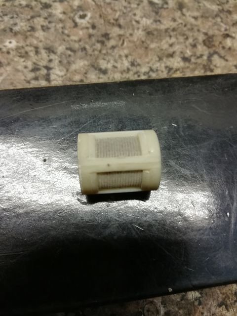

Im Glas Filter war aber kein Dreck zu sehen und dan hatte ich mal Mund zu Mund beatmung gemacht.
Nüscht ging durch den Filter.
Also Filter zerlegt und nur mit dem Filtergehäuse einen Probelauf gestarten.
:pray: :P
dan eine P Fahrt von 2 km unternommen. da war alles wieder so wie es sein soll. :zwink:
Meine Vermutung ist , das der Filtereinsatz sich in den letzten Tagen/Wochen so zu gesetzt hatt das da unter Last nicht genug Sprit nach gepumt wurde.
Morge gibt es eine Ausgibige Testfahrt. :pray:
Der Papierfilter ist aber nur eine Zwischenlösung. !! und nu heist es ab warten.
Fileicht wirt sich der Chris noch dazu äusern. :zwink:

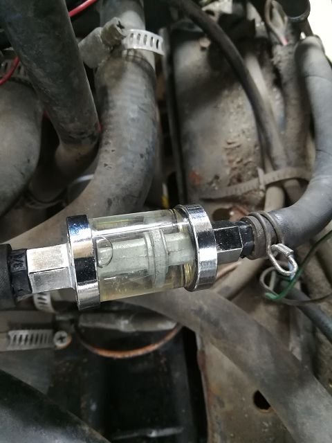

Von diesen Glasfiltern gibt es verschiedene Ausführungen.
Die Du da im Bild zeigst ist die kurze Version, der Filter ist recht klein. Nimm, wenn es der Glasfilter sein soll die lange Ausführung, da diese sich nach meinen Erfahrungen nicht so schnell zusetzt weil sie (geschätzt) ein doppelt so langes Sieb hat.
