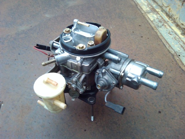

bei mir lag es eindeutig am vergaser! ich habe eben einen frisch regenerierten vergaser drauf gesetzt: bums, läuft wie eine summ summ!!!
p.s.: zwecks vergaser-regenerierung kann ich vergaser-winter in gotha wirklich wärmstens empfehlen:

sieht ja aus wie Fabrikneu!
