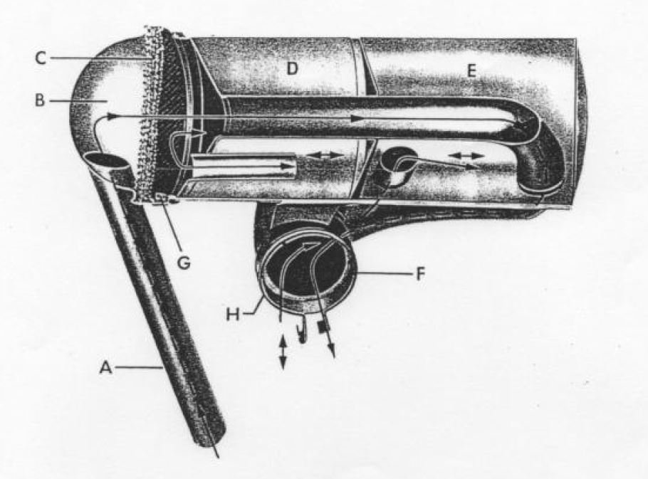

Klar ... man kann sowas machen, daher den Motor z.B. auf Enddrehzahl und voll geöffnete Drosselklappen abstimmen, nur läuft der dann in den anderen Drehzahl- und Lastbereichen schlecht bis überhaupt nicht.
Meinst Du denn ernstlich, dass der Thomas -natürlich mit Deppenapostroph- aus der IFA-Garage den Stein der Weisen gefunden hat und nun die Generationen von Entwicklern und Ingenieuren bei DKW, AWE, AWZ, Saab, Suzuki, Honda, FSO usw. wie Idioten aussehen lassen kann, nur weil die um Mehrzylinder 2-Takter habweg kultiviert fahrbar zu machen, am Ende alle auf akustische Filter gesetzt haben?
Bei AWE hat man sich sogar noch in den 80er Jahren damit beschäftigt, hier mal zwei Auszüge aus einer Patentschrift:
Und hier mal das Innenleben eines Luftfilters für den 3=6, gut erkennbar sind die beiden Helmholtz-Resonatoren:
Tja, die Welt ist dann doch halt manchmal etwas komplexer, als man es sich so gemeinhin vorstellt :)

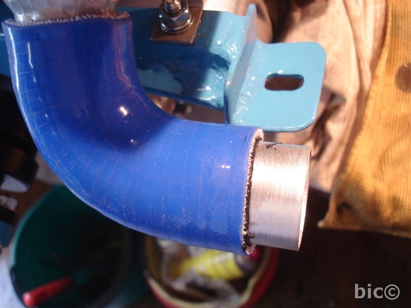

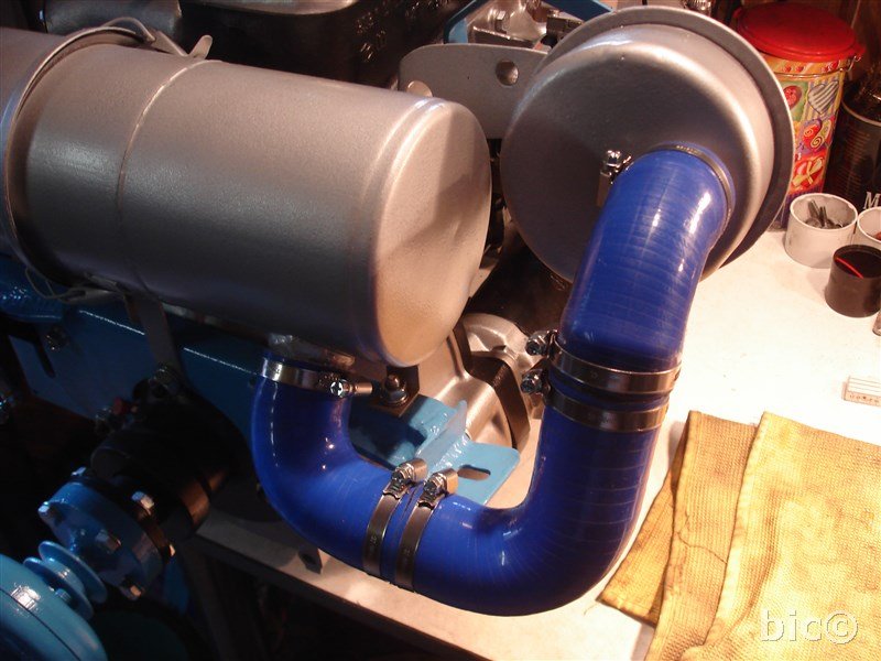

Das Muffen wirste doch auch mit irgendwelchen Rohrstückchen bewältigt haben. Die Schläuche gibts wohl auch mit "Innen-Außen-Verbindlichkeiten".
Welche Richtung der Verbindungsstolpereien könnte denn strömungstechnisch weniger störend sein?
Oder nimmt man besser gleiche Durchmesser und setzt ne schlanke Muffe (die ich dir unterstelle) ein? So ähnlich hab ich es ja mit dem drübergeschobenen Schlauch auch gemacht.

Ich habe die nur deshalb in blau genommen:
Ins Auto kommen nur mattschwarze.
Das Muffen wirste doch auch mit irgendwelchen Rohrstückchen bewältigt haben...
Ja, mit dünnwandigem Alurohr:
Der Druckverlust an Formteilen wird über den sogenannten Zeta-Wert (ζ) definiert (je kleiner, um so geringer), dieser ist einheitenlos und kann nicht errechnet, sondern muss gemessen werden. Trotzdem gibt es hierfür empirisch ermittelte Richtwerte, hier mal die wichtigsten:
Wie Du der Tabelle entnehmen kannst spielt für Deine Erweiterungen oder Verengungen vor allem das Verhältnis von Eingangs- zu Ausgangsquerschnitt (bzw. umgedreht) und der Winkel der Dimensionsänderung eine Rolle. Hierbei ist der Winkel bei Verengungen in einem weitem Bereich unkritsich, bei Erweiterungen sollte dieser jedoch 10 Grd. nicht übersteigen, an sonst kommt es zu Strömungsabrissen mit Verwirbelung und dem entsprechend höheren Druckverlust.
Siehe oben, mit den dünnwandigen Verbindungsrohr ergeben sich nur sehr kleine Verhältnisänderungen Eingang/Ausgang, so dass auch der Druckverlust sehr gering bleibt - jedenfall in Größenordnung geringer, als der durch die hohe Rohrreibungszahl eines Wellrohrs verursachte. Idealer (und übertriebener) Weise mufft man natürlich außen, muss dann aber auch sicherstellen, dass innen keine Spalte oder Absätze entstehen - beim DIY kaum realisierbar.
