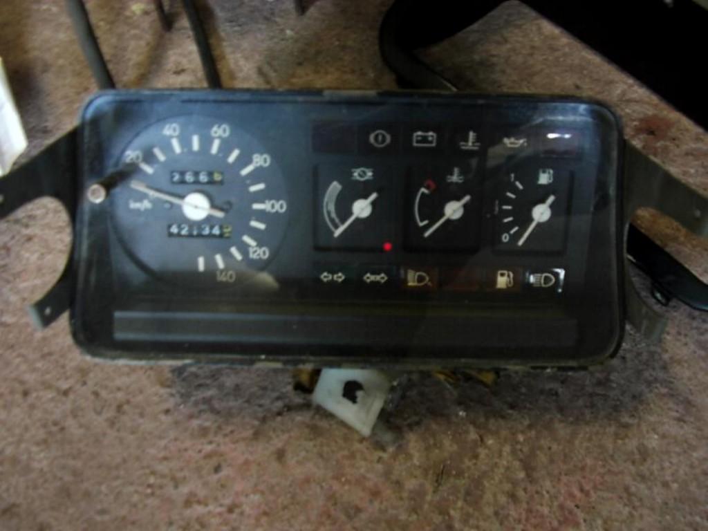

Beitrag von steffen1.3 » Freitag 14. Dezember 2012, 16:51

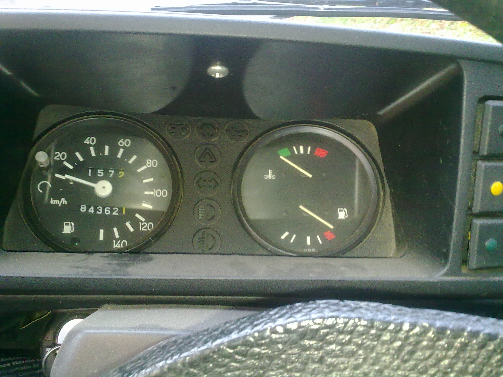

Anbei nun mal ein Bild vom Jetztzustand meiner Instrumentierung.
Die haben die Vorbesitzer gebastelt. Offenbar wurde da einfach ein kleiner DZM mit der sichtbaren Abdeckplatte kombiniert.
Weiß da einer zufällig, woher diese stammt?
Mein Plan ist nun, da die LED-Geschichte für Temp und Tank mit zu integrieren. So ähnlich, wie Chris77 es gebaut hat.
Jenachdem, wie gut das geht und wie aufwendig das wird könnte ich mir vorstellen, das auch mehr als einmal zu bauen. :wink:

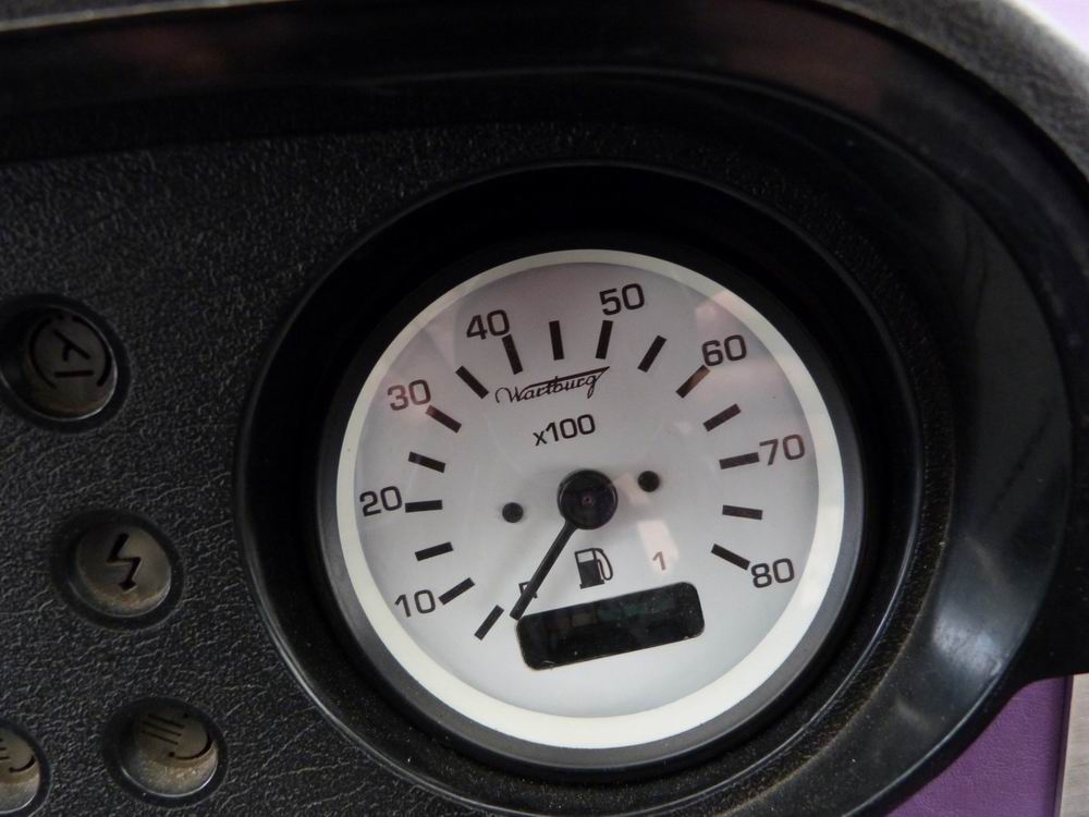

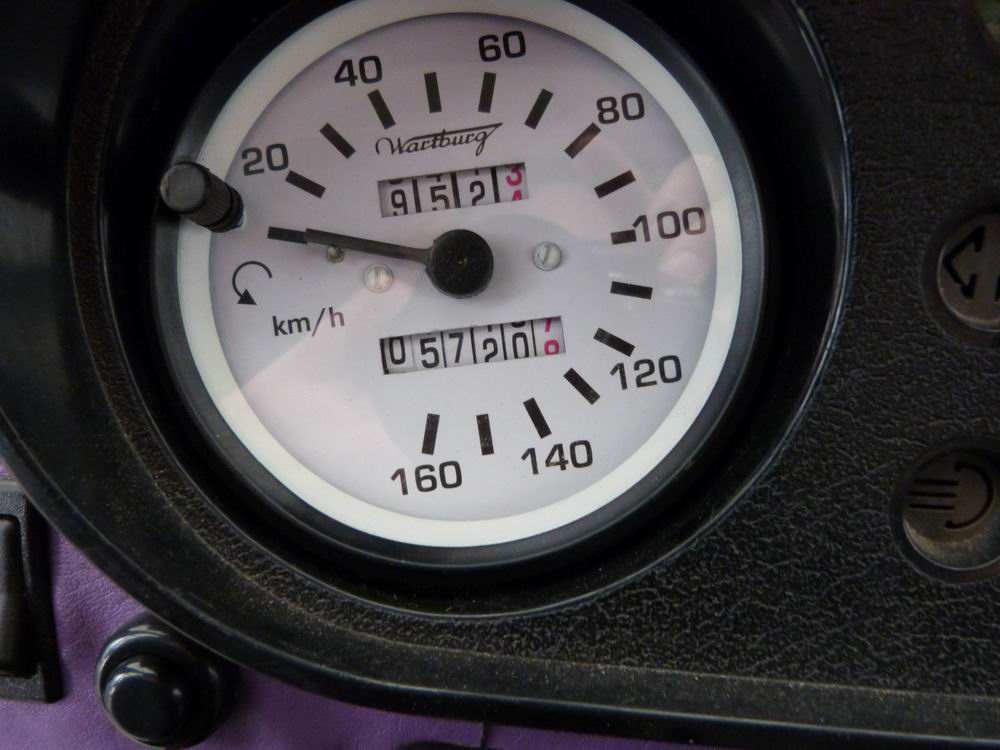

Beitrag von rallye123 » Donnerstag 20. Dezember 2012, 21:20
Hallo
Ist zwar nicht vom 4 Takter aber so ist es im Grünen
Das ganze ist so 1995 entstanden, die Temperaturanzeige ist in der Mittelkonsole..
Viele Grüße Lars

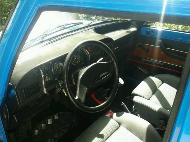

Beitrag von T.S. » Freitag 17. Juni 2016, 15:19
Wurde so im Netz gesichtet....

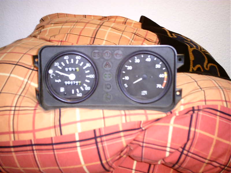

Beitrag von T.S. » Freitag 17. Juni 2016, 19:13
Dazu, eben auch grade gefunden, wovon ist das?
