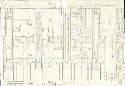

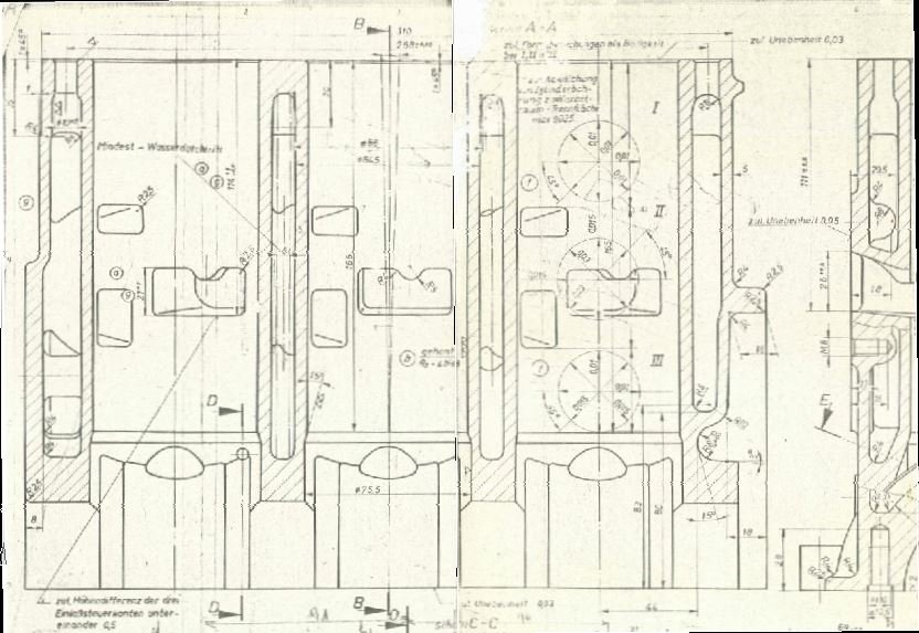

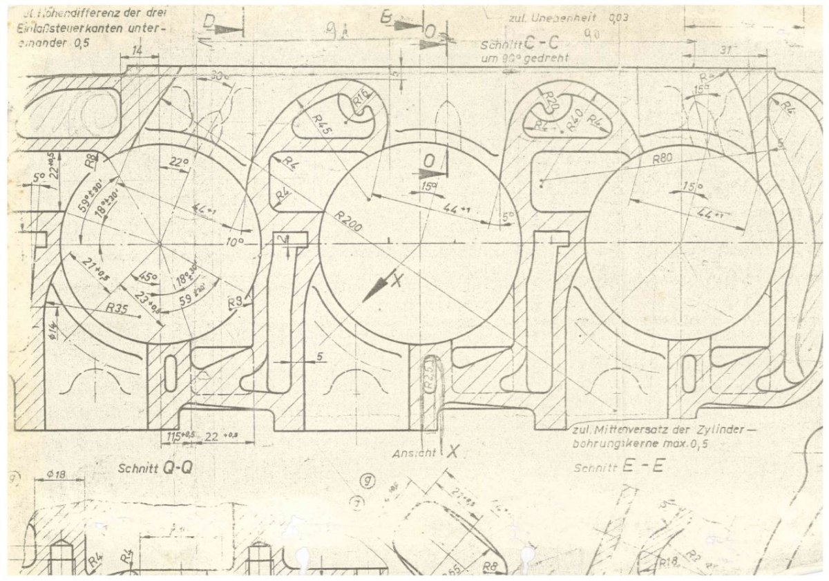

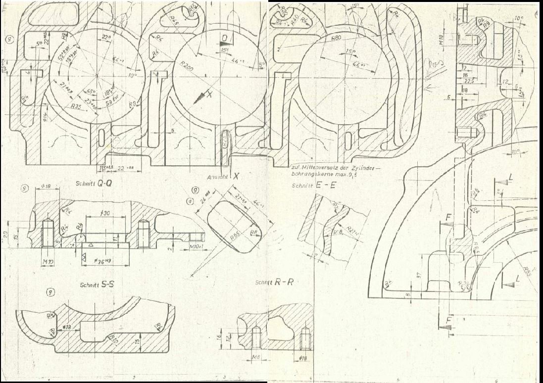

Dann hast du Glück gehabt, denn zumindest einlaßseitig passen die nie. Zwar sind diese nach Zeichnung bzgl. der Öffnung zu den Zylindern alle 3 identisch und auch die Kanalausbildung vor den Schlitzen ist so konstruiert, dass es zu keinen Einschränkungen bei einem Kanal kommt:
In der Praxis sind jedoch vor allem die Kanäle vor den Schlitzen so ungenau gegossen, dass hier zu Querschnittsverringerungen kommt. Die Kanäle sollte man daher auf Zeichnungsmaß bringen, was dann ungefähr so aussieht (mit etwas Pech muss man dann noch den Vergaserflansch anpassen):
wobei durchaus noch etwas mehr drin wäre, so könnte man z.B. die Stütznasen für die Kolbenringe noch etwas verschmälern und so noch etwas mehr an freien Querschnitt erreichen.

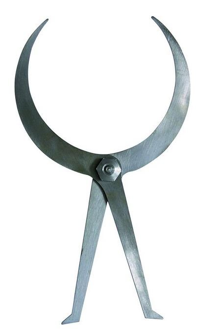

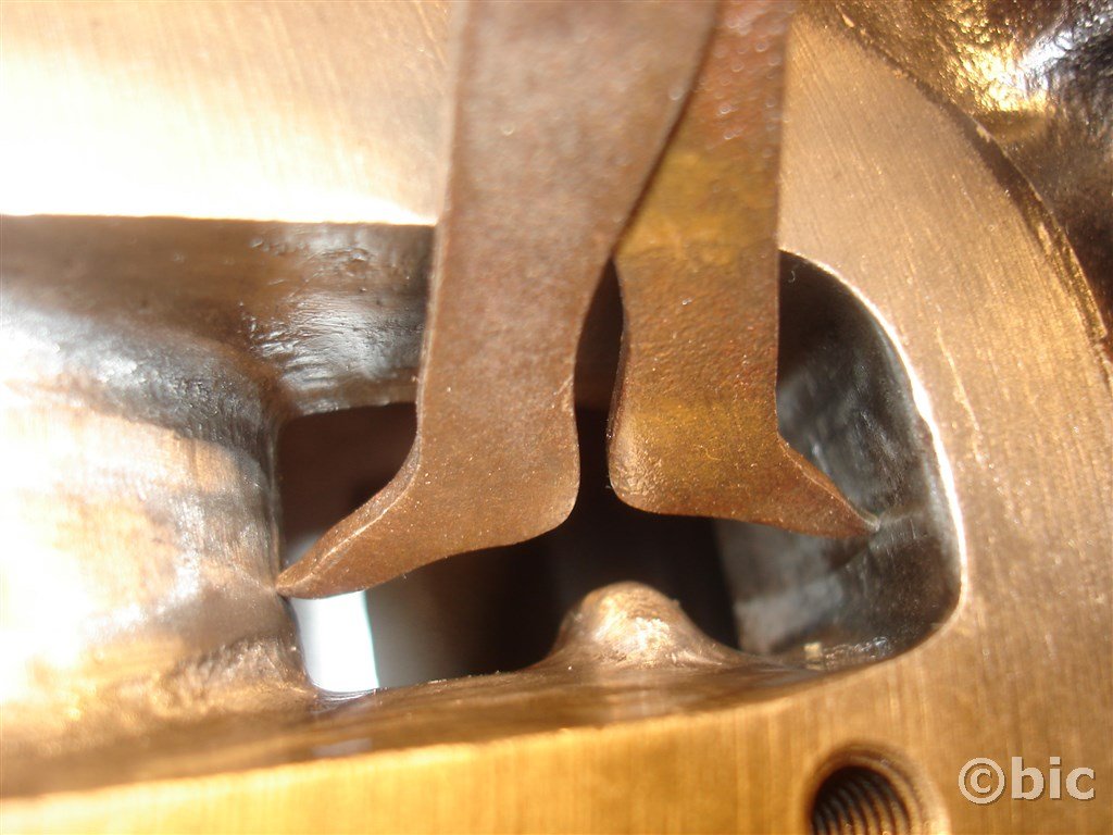

Am einfachsten geht dies mit einem simplen Innentaster:
welchen man als Lehre nutzt.
Sehe ich das richtig? Jeder Einlasskanal sollte 27x44mm vom Schlitz bis zur Ansaugbrücke haben?

Musst Du nicht basteln, die Innentaster gibt es ab 10 € bei den üblichen Verdächtigen und für knapp über 20 € sogar als Tanzmeister, so wie meiner, welcher noch von meinem Großvater stammt:
Die Schlitze im Zylinder sind alle drei 21x44mm, die Kanäle davor haben jedoch andere Abmessungen. Entscheiden hierbei ist jedoch, dass die Kanäle mit ihrem freien Querschnitt nicht kleiner ausfallen als der freie Querschnitt der Schlitze, jedoch gern etwas größer sein können. Besonders problematisch ist hier der Kanal vom 3. Zylinder, weil dieser am längsten und vor dem Schlitz in der Breite quasi eingeschnürt ist:
Eigentlich sollte dies durch größere Höhe des Kanals vor dem Schlitz ausgeglichen werden:
was jedoch durch die doch sehr robuste Gießerei nicht immer der Fall ist. Man sollte daher beim Nachbearbeiten immer mal nachmessen und den Taschenrechner daneben liegen haben.

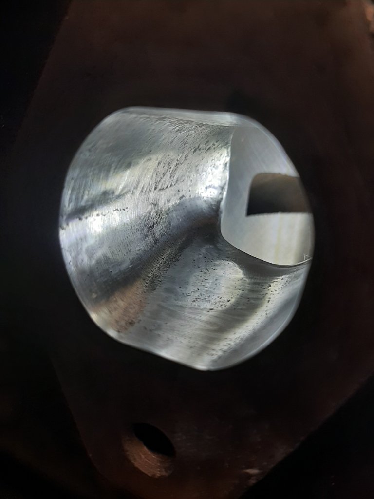

Die "Ansaugbrücke" ist dann wieder ein gesondertes Thema. Auf jeden Fall sollten hier die Übergänge zum Block bearbeitet werden, solche Absätze wie sie hier z.T. noch zu sehen sind:
sind ungünstig.

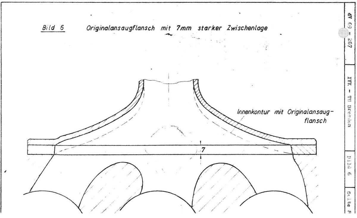

Beim Ansaugflansch des BVF-Fallströmer, kann es sich zudem als hilfreich erweisen, diesen mit einem Zwischenflansch am Motorblock zu montieren, da die originale Innenkontur des Flansches u.U. die Kanalgröße einschränkt (Bild im nächsten Beitrag).

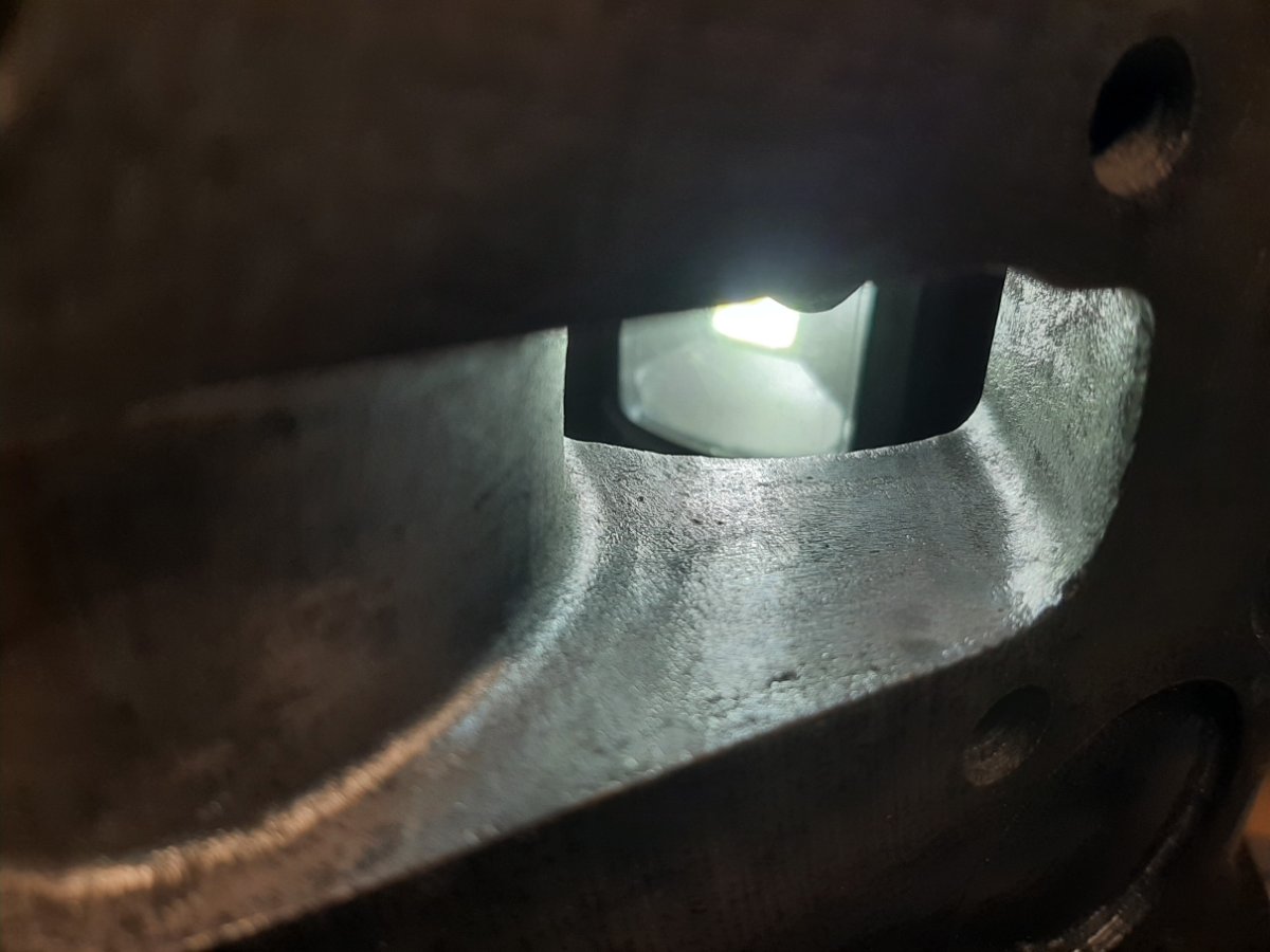

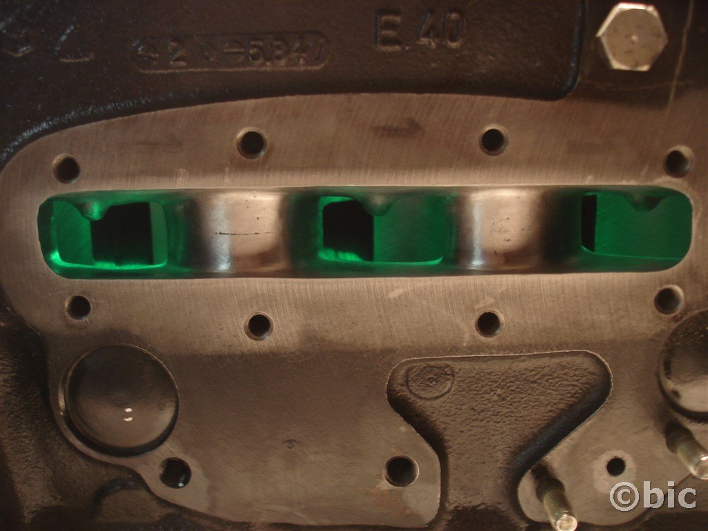

Hier mal Zwischenstände der Kanäle.
Sind nicht so professionell wie bei euch aber trotzdem bin ich recht zufrieden mit der Grundform. Der Einlass könnte noch größer werden wenn ich den innentaster habe weiß ich es.
Habe mal ne Ansaugbrücke dran geschraubt und hab durch den Auslass Richtung Übergang geguckt...
Grausam... da stand an Zylinder 3 ganz außen locker 3mm Alu in den Kanal. Da ist ne Zwischenlage keine schlechte idee. Mal gucken ob ich mir eine lasern lassen kann.
Wieso? Das sieht doch schon gut aus. Nimm mal noch die Ausswölbung unter den oberen äußeren Gewindelöchern weg, den Ansaugstutzen musst Du ohnehin bearbeiten.

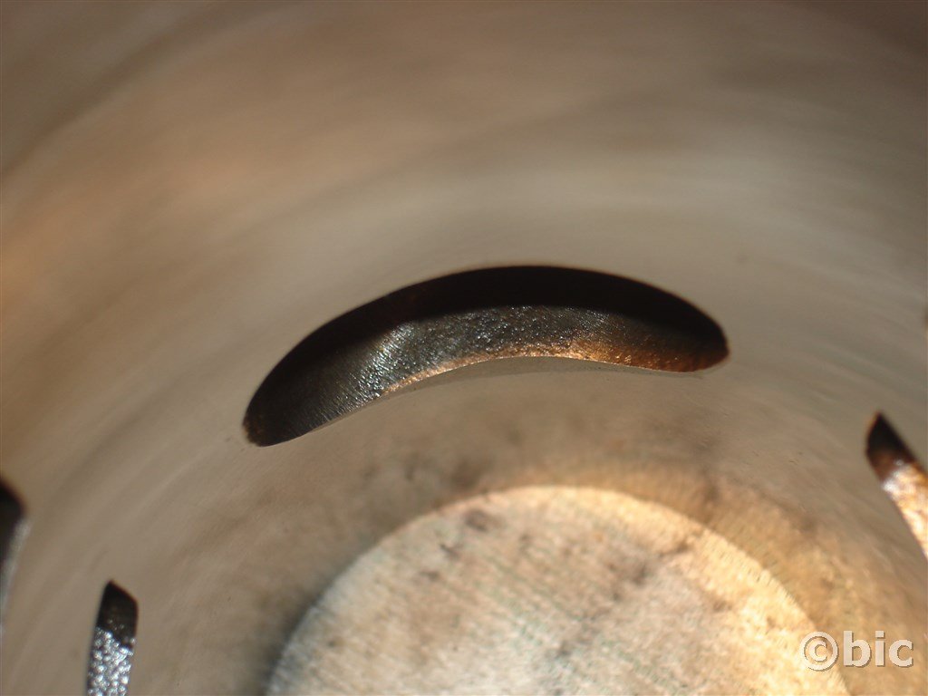

An sonst fase auf jeden Fall innen die Schlitze an:

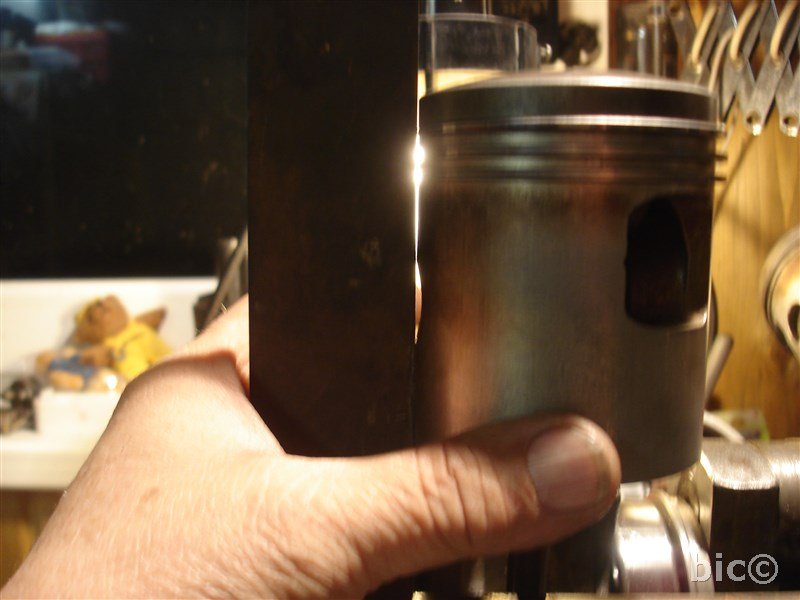

Den Auslass wegen der Kolbenringe und den Rest um Kantenwirbel zu vermindern. Und ehe ich es vergesse, vor dem Zusammenbau sind die Kolben auszuwinkeln:
