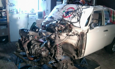

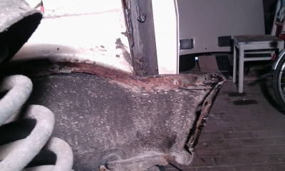

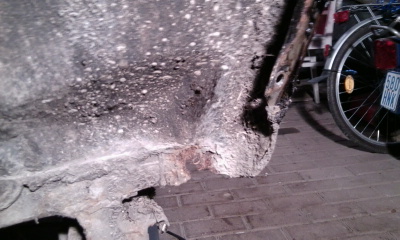

heute auch noch den linken koti abgenommen
auch hier erstaunlich wenig rost.....

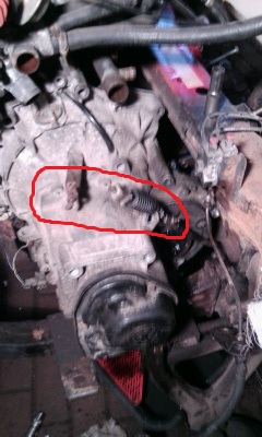

heute die andere seite der vorderachse auseinandergenommen und das Getriebe ausgebaut.
danach gleich mal das fünfgang reingeworfen und mich im forum schlau gemacht was ich für halter brauch. Eine antwort auf die sache mit dem kupplungsseil hab ich aber nicht gefunden , also fahrt ihr orginal wartburg oder doch was anderes????

Beitrag von T.S. » Sonntag 16. Dezember 2012, 17:19
Bei mir ist das org. Seil drinn, mit leicht verlängerten Hebel vom Pedal.
Beitrag von T. » Sonntag 16. Dezember 2012, 17:21
hast du das gleiche getriebe?
Beitrag von T.S. » Sonntag 16. Dezember 2012, 17:30
8P (Polo), HCL (3er Golf), weiss der Geier, die Punkte waren immer gleich.
Beitrag von T. » Sonntag 16. Dezember 2012, 18:03
ok. Schaun wa mal. Muß ich außer der schaltung und den getriebeböcken noch irgenwas ändern? Bzw auf irgendwas Acht geben???
Beitrag von steffen1.3 » Sonntag 16. Dezember 2012, 18:07
Ich dächte wir hätten damals das Gewindestück am Originalseil verlängert.
Sonst passt es gerade so, mussten nur noch eine geschlitze U-Scheibe anfertigen,damit die Seilführungan das VW getriebe passte. Ich guck mal, ob ich davon noch Bilders habe.
Wie willst du das mit der Schaltung und den A-Wellen machen?
Beitrag von T. » Sonntag 16. Dezember 2012, 18:22
Antriebe werden polnische sein, und bei der schaltung bin ich mir nicht ganz sicher ich hab orginal vw da, mir wiederstrebt es aber in meine karosse ein loch zu schneiden. Werde wohl orginal lassen und ne Umlenkung bauen.....
