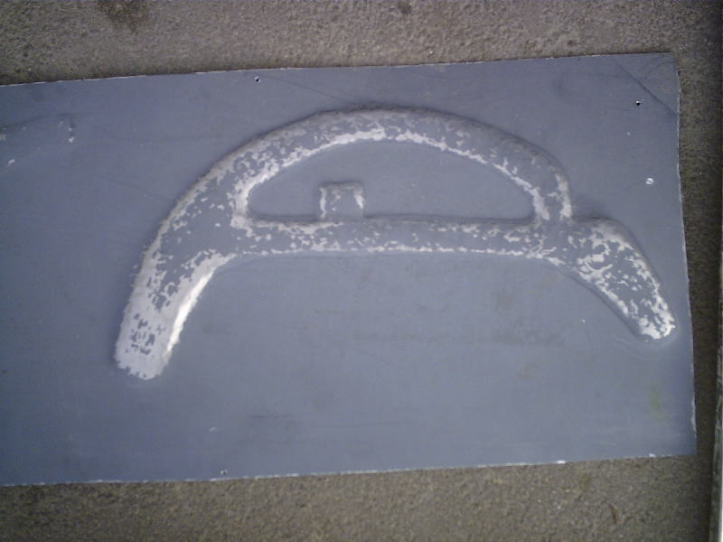

Ich hab heute nun die selber gebaute Klopfform für die Sicken in den hinteren Touristradhäusern ausprobiert und beide Seiten gedengelt.
Das ist das Blanke Fitnessstudio für den Arm, aber es hat funktioniert. :)
Nochmals Danke an Ralf für die Tischtennisplatte, die ich da recycelt habe. :D

steffen1.3 hat geschrieben:Ich hab heute nun die selber gebaute Klopfform für die Sicken in den hinteren Touristradhäusern ausprobiert und beide Seiten gedengelt.
Astrein Steffen, sieht das gut aus? Mich würde das mal ganz stark interessieren
für die Barkas Radkastenecken die immer wegfaulen :roll:

Beitrag von steffen1.3 » Mittwoch 21. März 2012, 21:54
@ Franz, das können wir gern auch mal für die Barkasecken machen, da gibts sicher einige, die sowas brauchen könnten. :)
Etwas handgedengeltes sieht natürlich nicht ganz aus wie aus einer preßform, aber verwendbar ist das Verfahren in jedem Fall denke ich.
Schreib mir am besten mal: s.gueldner@t-online.de
