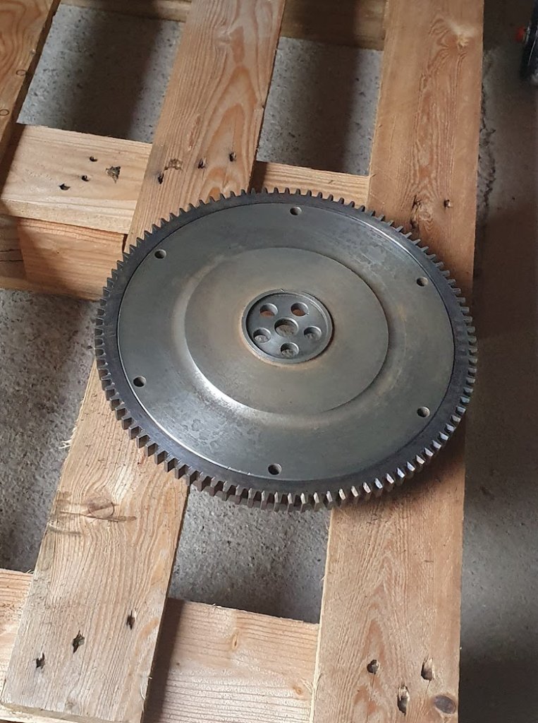

Der alter Starterkranz wurde herunter geschlagen und der neue NOS-Starterkranz wurde erwärmt und dann auf die gereinigte Schwungmasse aufgelegt. Das von @Pinokio durch reparierte Getriebe kam wieder rein, wobei ich froh war, das nicht allein machen zu müssen, speziell bei den Antriebswellen ist ne zweite Person schon hilfreich. Die Bremsscheiben sind noch völlig i.O. und auch die Beläge sind noch jene mit denen er aus dem Werk rollte (06/87 gestempelt). Die Kreuzgelenksmanschetten haben wir nicht geöffnet, die Tripoden-Seite aber gereinigt (auch die Nadellager, ohne diese jedoch komplett zu zerlegen) und mit frischem Getriebefließfett (Addinol SGA 600, hat eine extrem "schleimige" Konsistenz) geschmiert und dann auch befüllt.

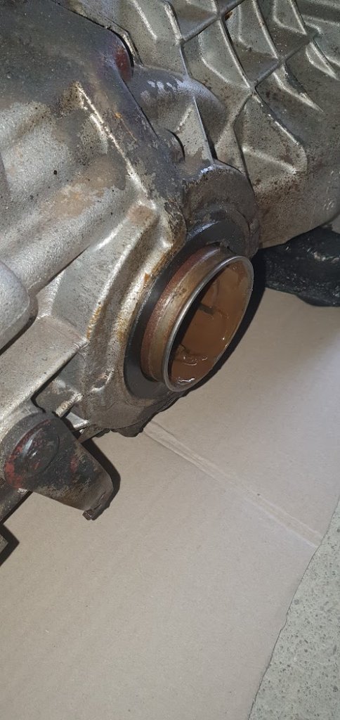

Beim Getriebe gabs dann aber auch eine Überraschung die wir so vorher nicht auf dem Schirm hatten. Auf der linken Seite ist am Wellendichtring der Glocke ein Überstand im Guss, weshalb dort der originale Manschettenklemmring nicht verbaut werden kann, dort kommt nun einer rein, der flacher baut und so nicht mit dem Gussüberstand kollidiert.
Beim originalen Getriebe gab es diesen Überstand auf der linken Seite nicht. Rechts haben ihn beide Getriebe nicht. Nu ja, irgendwas ist ja immer...

Das Thema wuchten und Schwungscheibe...
Ist das eh nicht schon hinfällig geworden mit dem neuen Starterkranz? Sprich, müsste nun nicht eigentlich die Schwungscheibe eh zum Wuchten wenn mans ganz präzise will?
Eine Schwungscheibe mit der 0 zu bekommen scheint fast aussichtslos - ich hatte zwischenzeitlich schon 2 da mit entweder gar nichts drauf geprägt oder aber "| Zyl. 1". Danach hab ichs erstmal aufgegeben.
Hatte nun schon überlegt die Schwungscheibe ggf. wuchten zu lassen, da die Wellen spätestens beim regenerieren sicher ja eh nicht mehr werksgewuchtet sein werden - oder nicht?

Der Starterkranz ist sicher so gut wie egal weil symmetrisch.
Wuchten kann man die Wellen nicht mehr so wie früher (wurden in der DDR dynamisch gewuchtet, ob das auseinandernehmen und zusammensetzen die Wuchtung ändert weiss ich nicht. ansonsten eben neu auf 0 wuchten lassen die Schwungscheibe.
