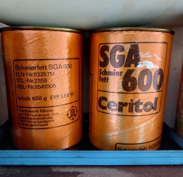

Ein guter Freund hat da sogar noch was im Regal von:
Das stünde also ersatzweise für das Tripodenfett (mit MoS2) ja auch noch zur Verfügung - das war übrigens nicht für die Radlager sondern nur für die Gelenkwellen gemeint, ebenso wie das LM 47 von Liqui Moly (auch mit MoS2). Im Trabant fahr ich das Fett seit über 15 Jahren ohne Probleme an den Gelenkwellen.

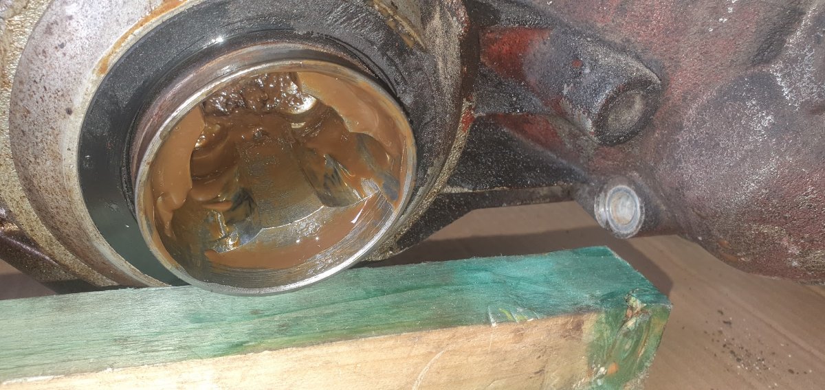

Anbei noch ein Foto wie die Tripodengelenkschmierung aussah:
Passt in Konsistenz (wie pudding, lang ziehend) und Farbe (braun) recht gut zum GA 600 bzw. SGA 600 - zog auch fast "Fäden" zwischen den Fingern, sah zwar auf den ersten Blick aus wie Wassereintrag, aber die Konsistenz und der Geruch waren dazu nicht passend, daher denke ich, wird das wohl das SGA 600 sein. :noplan:

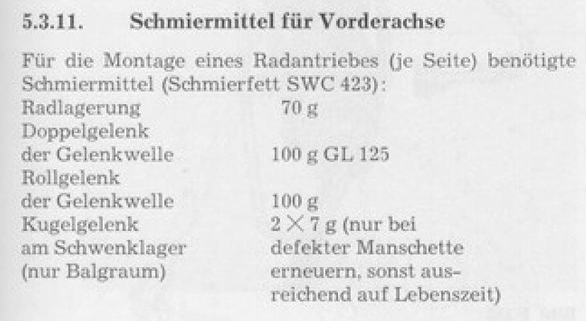

Also das Rep.-Handbuch sagt zur Schmierung der VA:
Das SWC 423 ist/war Kalziumkomplexfett mit folgende Eigenschaften:
  • hochhaftfähig,
  • extrem wasserbeständig bis 90°C,
  • Tropfpunkt 160°C,
  • Einsatzbereich -30° bis +120°C.
Da wirst Du wohl ein modernes Äquivalent für finden, schön wäre es, wenn es auch noch hochdruckfähig wäre - gleiches gilt wohl für das GL125.

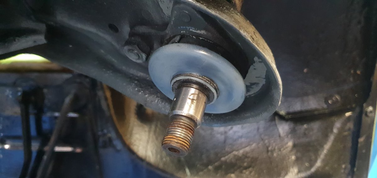

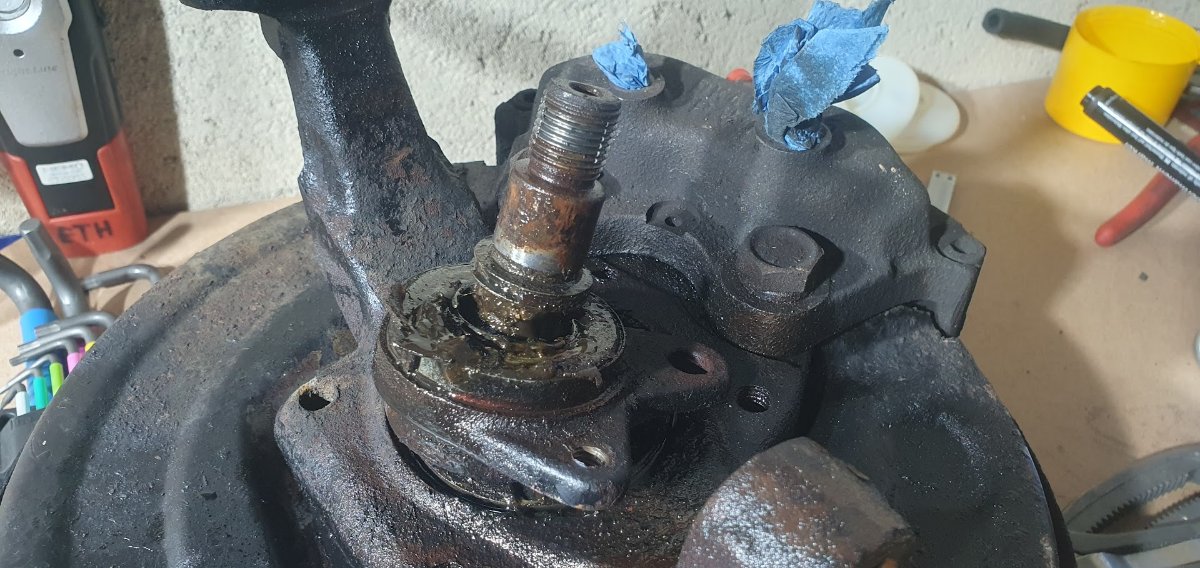

Beitrag von 353jw » Montag 31. März 2025, 09:54
Weiter gehts - der 120 Euro Kugelkopfausdrücker mit hydraulischer Spindel hats dann doch geschafft, der hat auch eine perfekt passende 26mm Gabel dabei.
Und da ist er endlich draußen. Kam mit einem lauten Knall erstmal nur 2 mm... aber noch mehr Rostlöser und Kriechöl sowie Druck auf der Spindel und er kam Stück für Stück raus.
Muss nun mal schauen ob der Sitz im Schwenklagergehäuse noch OK ist oder ob ich doch ein neues Schwenklagergehäuse nehmen muss.

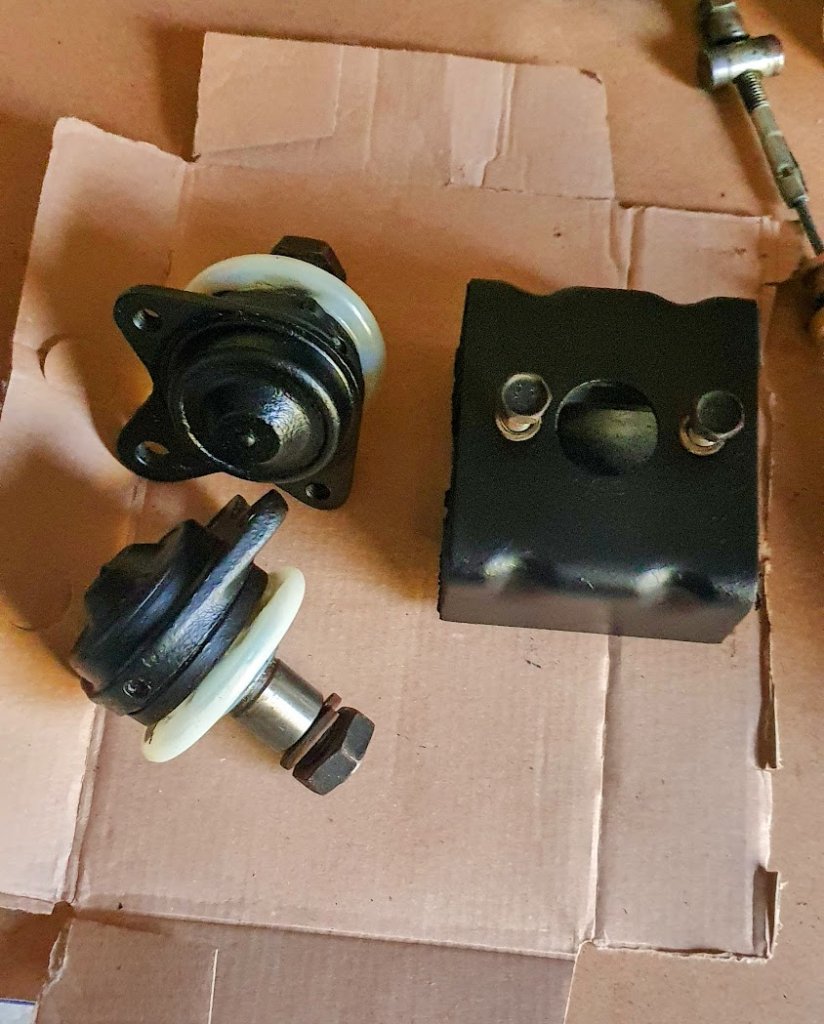

Die Traggelenke wurden überholt im Sinne von neuen Manschetten und frischem Fett, da noch Spielfrei und zäh-gängig also noch i.O. denke ich.
Die neuen Manschetten sind die aus Kleinanzeigen, scheinen Qualitativ recht gut zu sein, passen sehr gut. Zum fixieren wurden die original Federklemmringe und die Blechbänder wieder verwendet. Bei letzteren wars ne echte Geduldsprobe die wieder sauber zu montieren, speziell bei den 2 oberen Traggelenken, wo die Gummis im eingebauten Zustand gewechselt wurden. :roll:

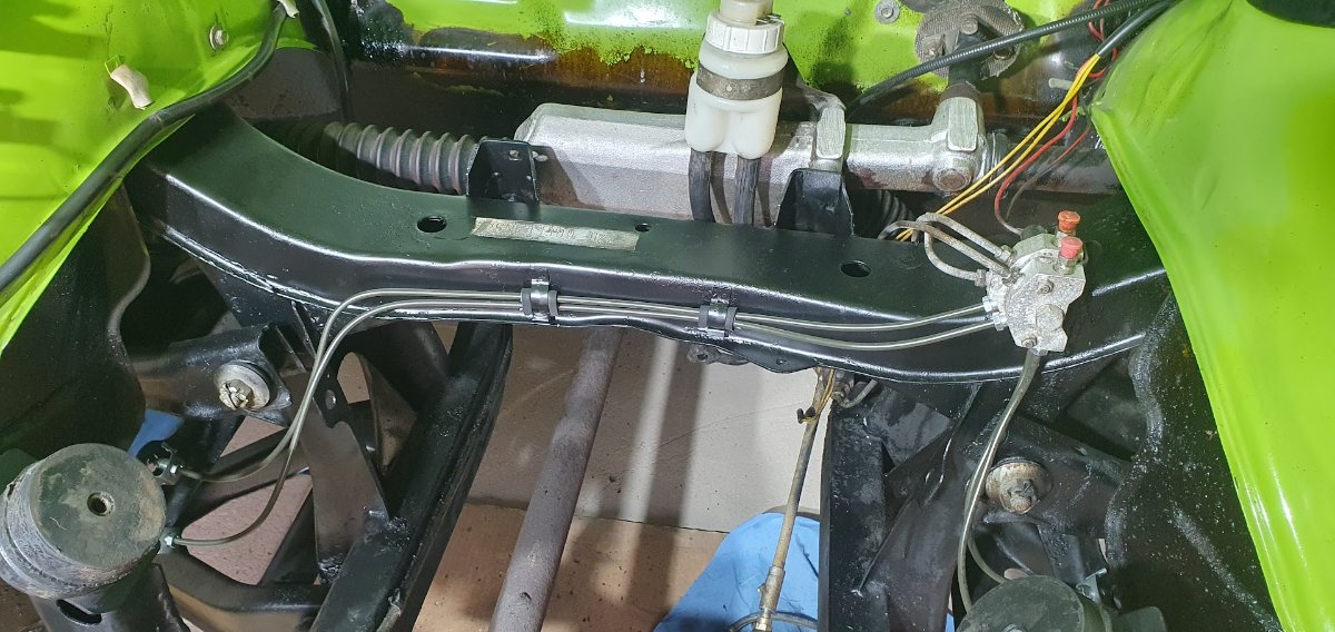

Bremsleitungen und Schläuche vorn werden gleich mit erneuert, die Schläuche waren teils leicht beschädigt, die Leitungen hatten teils schon gescheuert und waren etwas angekeimt von Außen.
Die Kurzen vom HPZ zu den Verteilern kommen auch noch neu. Die Lange nach hinten später, da muss der mal auf ne Bühne - also ne richtige.
Passgenauigkeit der neuen Leitungen... na ja, man musste die schon teils noch deutlich zurecht richten, damit das am Ende Spannungsfrei verbaut werden konnte. Ging, aber hat auch wieder Zusatzzeit gekostet.

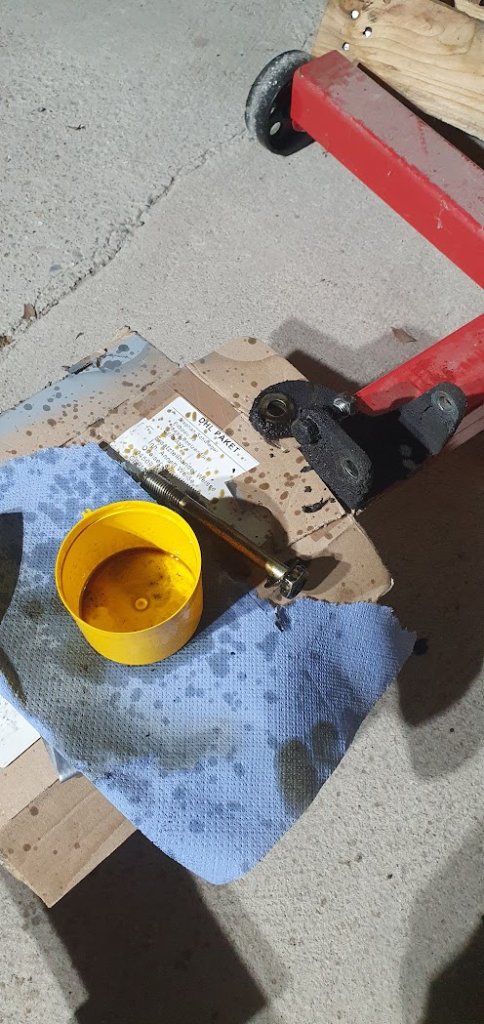

Dann dachte ich, machste noch n bisschen am Motor weiter mit zerlegen, schraubte die Unterbrecherzündung ab (er soll ja die EBZA2 bekommen) und wollte dann den versifften Lichtmaschinenhalter abschrauben...
Beim heraus drehen der Langen Schraube aus der unteren Motorgehäusehälfte kam mir dann direkt eine bräunliche, übel stinkende Brühe entgegen. Vom Geruch her wie eine Mischung aus Benzingemisch und Medizinschrank - roch echt übel. :ill:
Kann sich da einer einen Reim drauf machen? :noplan:
Ist das so normal? :masked:
Oder doch noch den Motor öffnen (sprang bisher tadellos an, hatte Leistung, lief ohne Störgeräusche, ich fahre Aral Ultimate + teil- oder vollsynthetisches Mischöl) und Ursache abstellen?
Ich dachte schon, das der vorn so versifft ist, liegt an den Kolbenringen der Kolbenringabdichtung, aber wie kann die stinkige Brühe aus dem Sackloch der langen Schraube kommen?
Beiträge: 685
Beitrag von bic » Montag 14. April 2025, 21:12
353jw hat geschrieben:
Montag 14. April 2025, 20:11
Naja, i.d.R. siffen die Kolbenringabdichtungen eigentlich nie, es sei denn einer der Ringe ist gebrochen (oder beide), habe ich jedoch noch nicht erlebt. Das mit dem Sackloch ist nicht anders zu erklären, als das hier ein Riß zum Kurbelgehäuse vorhanden ist, denn viel Futter gibt es hier nicht:
oder Block und Unterteil sind nicht spaltfrei zusammengefügt (falsches Dichtmittel verwendet, macht übrigens auch Deine Lagersitze und KW-Lager kaputt und führt zum versiffen des Motorgehäuses bei der Riemenscheibe). Aber um das herauszufinden, wirst du wohl das Kurbelgehäuseunterteil abnehmen müssen.
Beiträge: 320
Beitrag von 353jw » Montag 14. April 2025, 21:56
Ok, da ist echt wenig Material...
Ja, die untere Hälfte wird dann wohl auch noch ab kommen müssen - muss mal sehen wie ich den dann am Motorständer am besten noch fest machen kann, denn aktuell sind zwei von 4 Schrauben an der unteren Motorhälfte dran - das war dann wohl nicht so helle. ;-)
Der Motor ist mutmaßlich ungeöffnet bisher, also würde ich mal annehmen/hoffen das es nicht das Dichtmittel ist was falsch war. Wir werden sehen ich mach dann wieder Fotos.
