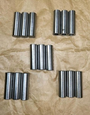

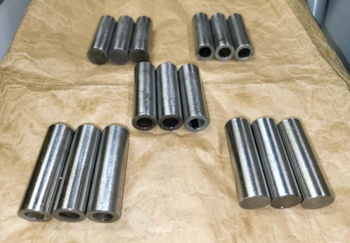

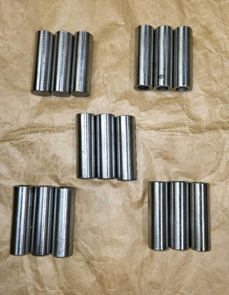

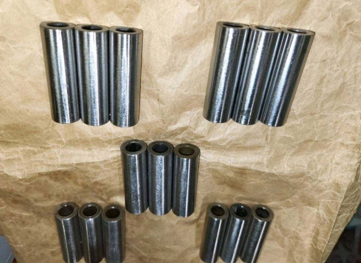

Hallo, ich mal wieder,
ich habe Kolbenbolzen angeboten bekommen, neue Lagerware aus DDR-Zeiten. Diese wurden poliert und das macht mich etwas stutzig, immerhin sind die Teile ja auf wenige tausendstel Millimeter toleriert. Gibt es hierzu eine Meinung (siehe Fotos)?
Liebe Grüße von der Ostsee
Beiträge: 323
Re: Lauter, Rasselnder Motor
Beitrag von 353jw » Donnerstag 10. April 2025, 08:43
Deren Oberfläche wirkt so ... grisselig.
Hatten die mal Flugrost?
Also hab jetzt nur den Vergleich zum Traktor, aber da sind die stets absolut blank spiegelnd glatt, denke mal dass das beim Wartburg nicht anders sein wird. Aber ich hatte die Tage auch eine Schwungmasse von Ostmobile hier, die war komplett gestrahlt (und strahlrau) also auch auf der Reibfläche und dem Starterkranz und ohne jede Markierung für Zyl.1... In Zeiten von Knappheit wird halt teilweise merkwürdig "aufbereitet" denke ich. :noplan:
Zu deiner Frage noch mal - ich denke ich hätte damit Bauchschmerzen, also zunächst mal mit der Oberfläche.
ifa_alex
Beiträge: 58
Wohnort: Rostock
Beitrag von ifa_alex » Donnerstag 10. April 2025, 09:37
Also normalerweise sind die Bolzenoberflächen auch aalglatt. Vermutlich wurden diese hier durch maschinelles Polieren aufgehübscht. Nun ist fraglich, ob noch verwendbar oder Schrott? Im Tausendstelbereich kann ich leider nicht messen.

Beiträge: 323
Beitrag von 353jw » Donnerstag 10. April 2025, 12:52
Ich würde zu neuen tendieren, wäre mir einfach schon der Arbeit wegen zu heiß. Gibt ja noch originale neue.

Beiträge: 323
Beitrag von 353jw » Donnerstag 10. April 2025, 20:45
Danke, ich kann schon durchaus lesen.
Neu ist dann in dem Fall aber eben dennoch wie alt? Mindestens 35 Jahre?
Ich kauf auch immer mal wenn es sich ergibt auch Altlagerbestände auf, sogenannte NOS Teile von ehem. Werkstätten oder aus ehem. Kreisbetrieben für Landtechnik. Nicht in jedem Lager waren die Lagerbedingungen immer perfekt. Hat man Glück ist es nur Konservierungsmittel und/oder Lagerstaub, hat man Pech ist es doch schon Flugrost. Ist halt so. :noplan:
Mit dem was man auf dem Foto erkennen kann, ist für mich halt nicht 100% sicher zu sagen was da weg poliert wurde ob nun Flugrost oder Konservierungsmittel. Du bist dir doch auch nicht sicher.
Ich bin selber auch Selbständiger Ersatzteilhändler (Traktorenteile) und da schaut ein vom Konservierungswachs befreiter Kolbenbolzen halt eher so aus:
absolut gleichmäßiger Glanz, glatt, keine "Wolken" auf der Oberfläche. Hatte den Spaß ja erst vor rund einer Woche beim Reparieren eines 4,5 L 95 PS Turbodiesel Motors, der neue Kolben/Buchsen bekam ... inkl. neuer Kolbenbolzen.
Wenn das bei deinen nur Fett oder Wachs Rückstände sein sollen, dann könnte man das doch einfach mal mit einem Lappen weg polieren und dann sollte die Oberfläche auch "normal" aussehen. Wird für den Verkäufer ja nun kein Akt sein, mal einen oder zwei mit einem Lappen sauber zu machen wenn du ihn nett fragst. Weigert der sich, dann musst halt für dich abwägen: geringes Risiko oder Finger ganz von lassen.
Beiträge: 269
Beitrag von Toni » Donnerstag 17. April 2025, 09:04
Also ich würde sagen, die hatten Rost und wurden deshalb (mit Stahlwolle o.Ä.) "poliert".
Mir wäre das nichts.
