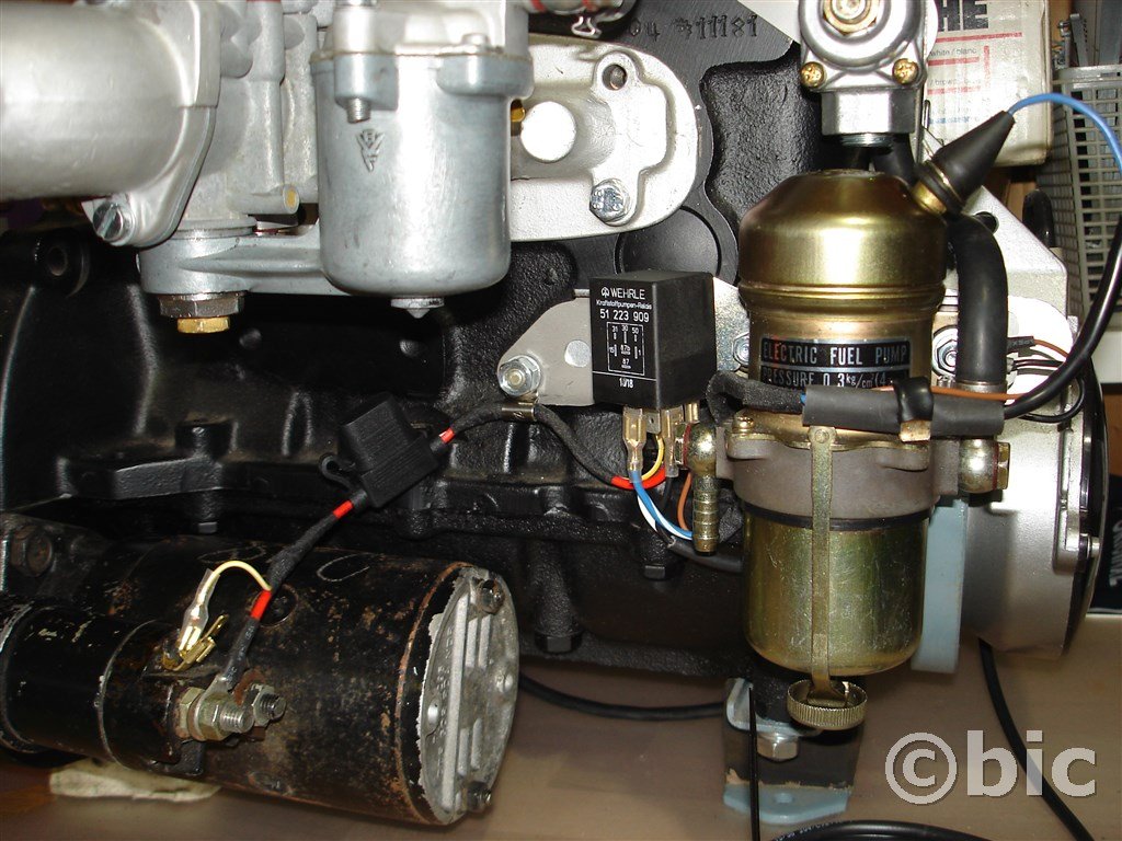

Geeignet sind alle Pumpen, welche für Vergasermotoren gedacht sind, daher nicht mehr drücken, als dass es das Schwimmernadelventil verkraftet (ca. 0,2 bar). Sehr gern genommen werden die "Hardi"-Pumpen klick!, hier reichen die kleinsten, also die 33er-Serie. Gern genommen werden auch die Mitsuba-Pumpen (z.B. auch von mir), allerdings sind diese wesentlich teurer und benötigen eigentlich noch einen Druckregler auf o.a. Wert. Legt man Wert auf DDR-Orginalität, dann funktionieren auch die Pumpen der Sirokko-Heizung, wenn man diese denn bekommt. Sicher gibt es auch noch andere geeignte Pumpen, solche für Einspritzmotoren sind jedoch vollkommen ungeeignet.

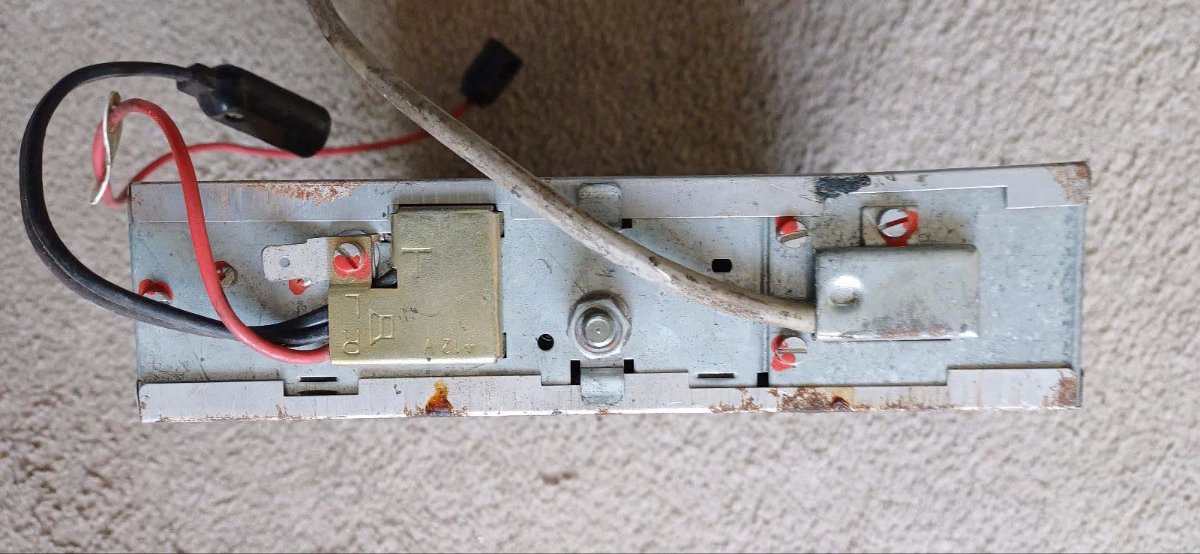

Geschalten werden dann die Pumpen parallel, wenn man denn beide behalten will. Macht man dies nicht, hat die betriebsmäßig arbeitende Pumpe den Druckverlust der anderen mit zu überwinden, das schränkt die Förderhöhe und damit -menge unnötig ein. Und nicht vergessen, sollte eine Elt-Pumpe dann betriebsmäßig arbeiten, ist eine automatische Notabschaltung Pflicht.
Ich habe das ganze Gebamsle übrigens statt der Originalpumpe direkt an den Motor geschraubt
und da mein Auto einen "gentlemen start your engine" Knopf hat, verwende ich die Startstellung des Zündschlosses zum Vorpumpen. Einziger Wermutstropfen bisher, meine Hochleistungszündspulen haben das Abschaltrelais zerschossen (bis zu 500V an Klemme 1). Mit einer in Sperrrichtung vorschalteten 1.000V-Diode funktionierte es aber dann.

Wenn Du Dir das o.a. Bild mal großzoomst, erkennst Du den Typ des Kraftstoffpumpenrelais und auch dass da Klemme "1" drauf steht :)

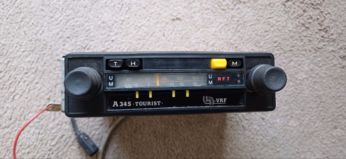

Mein Wartburg hat zwar die Scheibenantenne und alle Kabel aber eben noch kein Radio.
Die Suche nach etwas passendem verlief von einem RFT A 130 IS (12V, UKW, Mono) über ein RFT A 330 Stereo (12V, UKW, Stereo) um nun final bei einem RFT A 345 "Tourist" (12V, UKW, Mono) zu landen für ein (hoffentlich) stilechtes Radio im Wartburg.
Das wird nun nach einem ersten Testlauf noch gereinigt, und dann kann es in den Wartburg rein.
Hatte lange überlegt ob ich Lautsprecher auf der Hutablage nachrüste (Kugelboxen) oder nicht und bin nun final doch dabei geblieben es möglichst original zu halten, also den Monolautsprecher im Armaturenbrett zu benutzen und so die originale Hutablage nicht zu beschädigen.
Ich hatte mich gewundert, warum es 2 Ausführungen des A 345 gibt, eines mit "Tourist" benannt und eines mit "Blankenburg" - soweit ich das nun gelesen habe, soll das eine aus dem VEB Elektrotechnik Eisenach und das andere aus dem VEB Antennenwerke Bad Blankenburg.
Produziert sollen beide ab 1987 worden sein - was ja gut passen würde zum Wagen.
Erwähnt werden kann noch - es soll schlicht der Hintergrundunterhaltung dienen, also keine Hifi-Ansprüche erfüllen, sondern längere Fahrten ggf. unterhaltsamer gestalten.

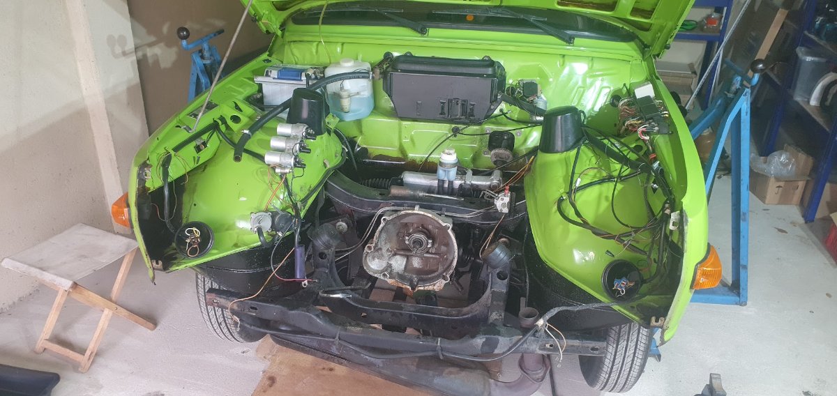

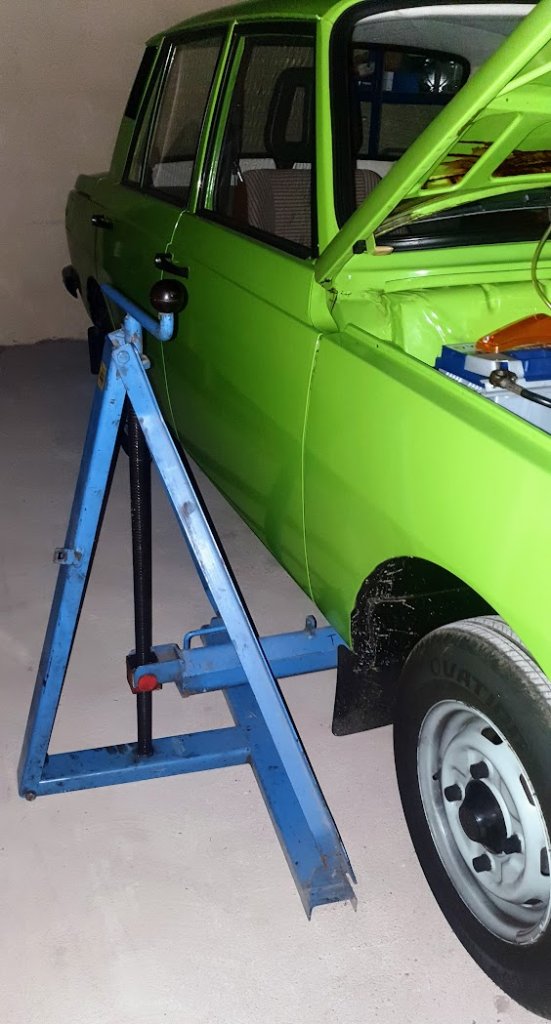

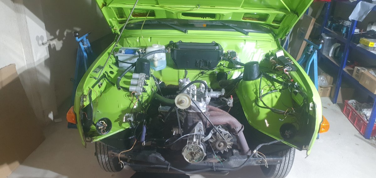

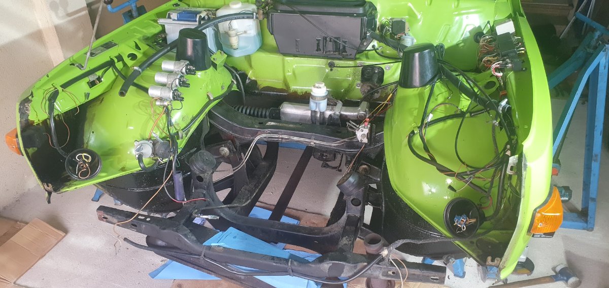

Beitrag von 353jw » Montag 24. März 2025, 12:17
Und es geht los...

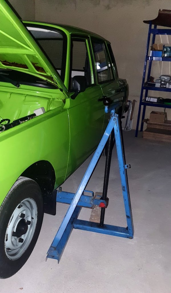

Am WE den Warti erstmal per Arnoldhebebühne vorn angehoben um die Vorderachse frei zu bekommen für den Getriebetausch.

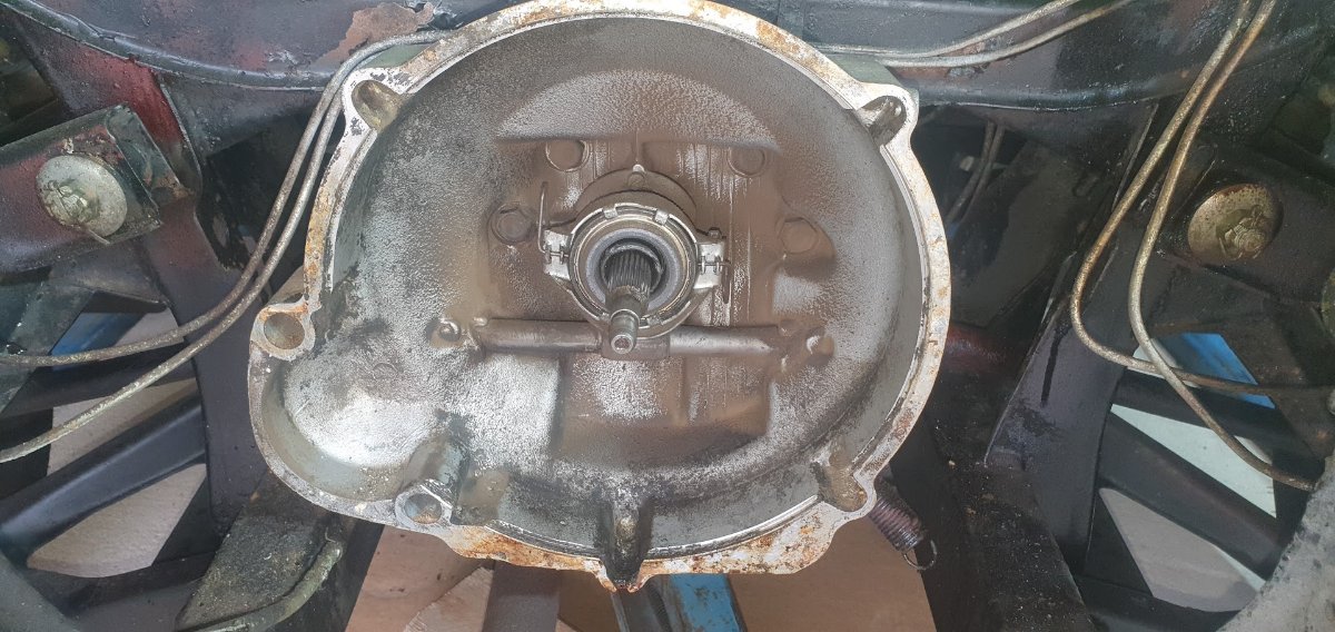

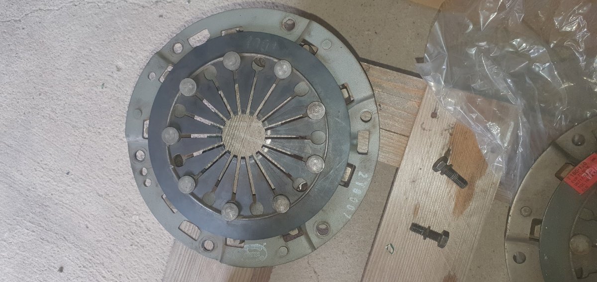

Eingangswelle mit Eingangswellenlagerschaden

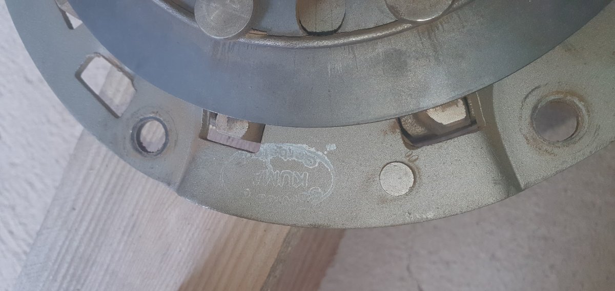

Kupplungsautomat - noch Ok, aber trotz erst 11.500 km bereits einmal ersetzt, siehe Stempel vom Regenerierer "KUMO"

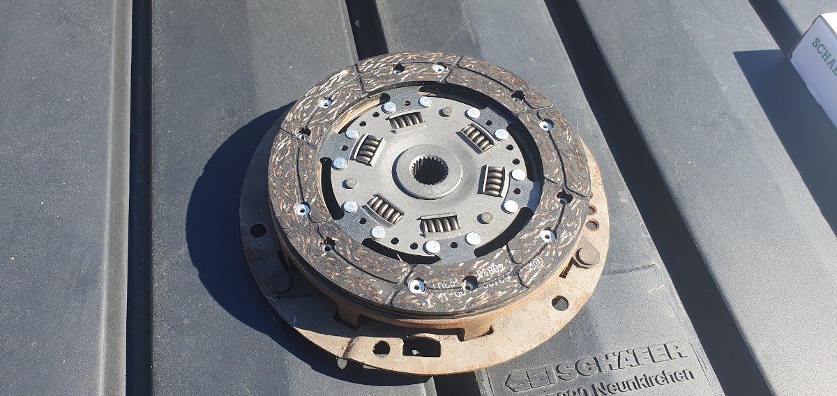

Die Kupplungsscheibe ist eine "gute" und eigentlich noch gut in Schuss (8,5mm Belagstärke).
Ich werde aber eine neue von LUK einbauen, die hat zwar 9,5 mm Belagstärke, das sollte aber dennoch funktionieren denke ich.
Schäffler/LUK 318 0001 17 (eigentlich vom 1200er/1300er Käfer, 180 mm Durchmesser, 9,5 mm Belag, 18,3x20,7 Nabe, 24 Zähne, gefedert)

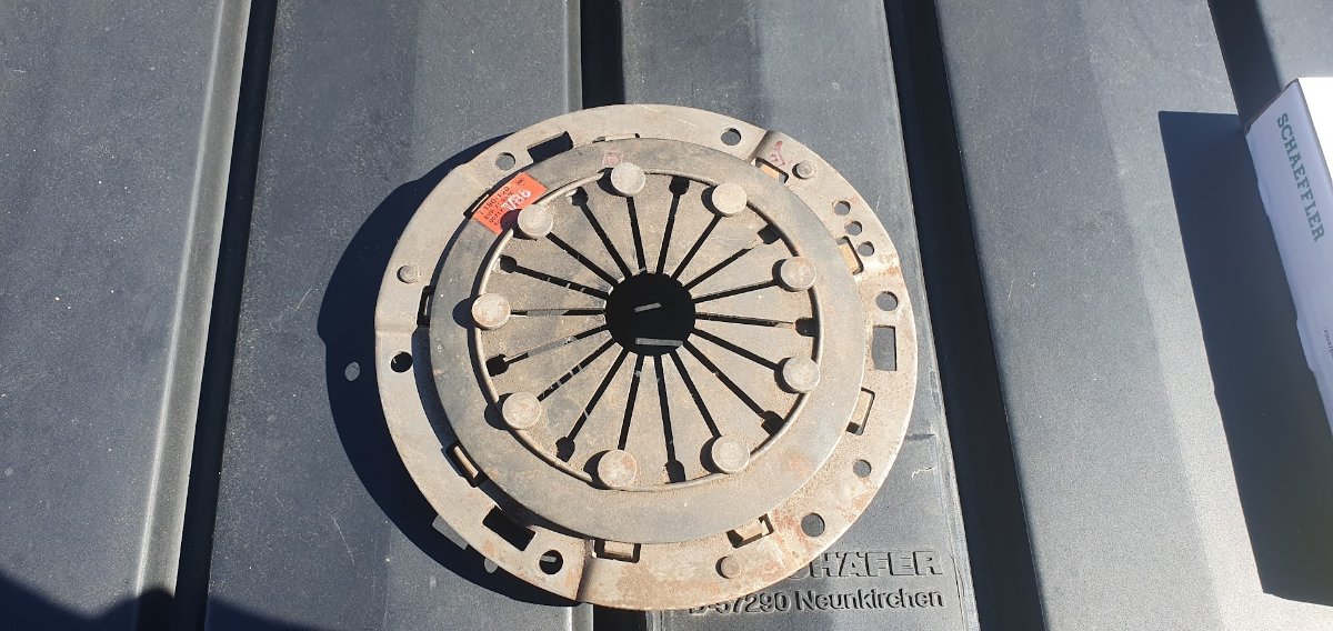

Einen neuen Automaten für die mittengeführte Kupplung hab ich auch noch auftreiben können:
Ein T180-120 von 01/1988

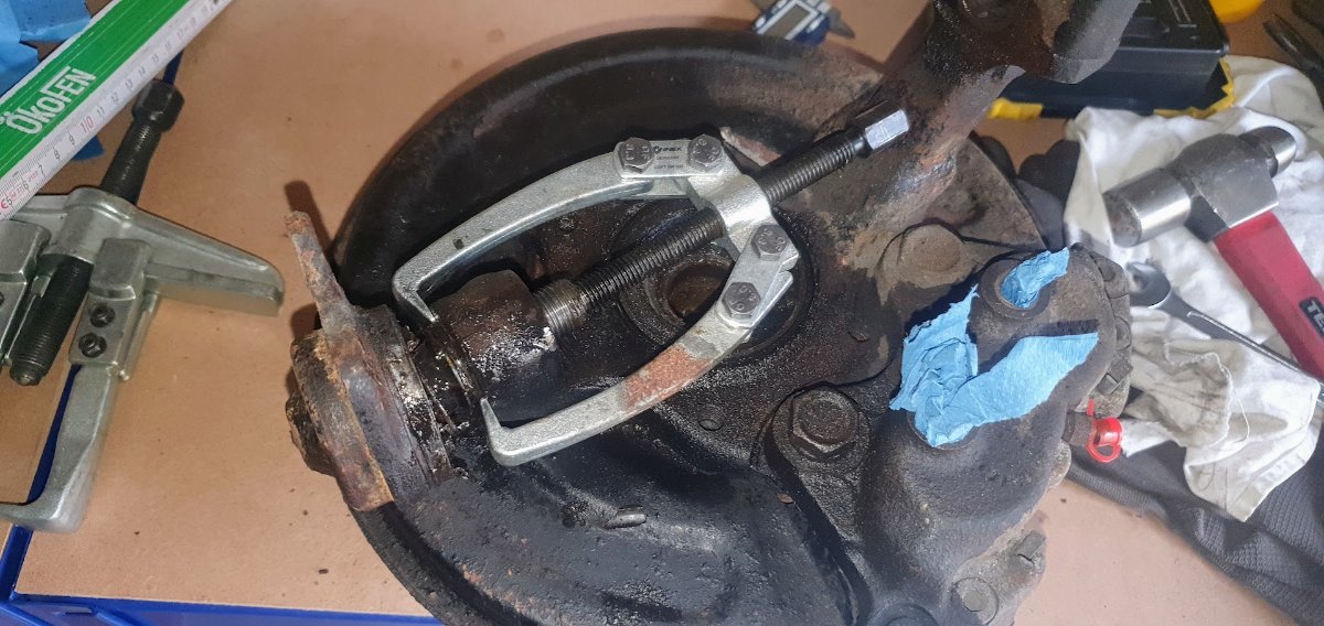

Antriebswellen scheinen noch gut zu sein, die Staubmanschetten der Traggelenke hab ich neu (aktuelle Produktion, Kleinanzeigen) erworben um die alten zerbröselten zu ersetzen denn die Gelenke selbst sind noch tip top i.O.
Ein Traggelenk jedoch macht Ärger, das will ums verrecken nicht raus. Hab mir jetzt nen hydraulischen Gelenkabdrücker bestellt und hoffe der schafft was der bisherige Abzieher nicht geschafft hat.
oder hat da noch wer einen Geheimtipp wie man das besser löst?
Ja - nen richtigen Ausdrücker, die gibts in allen Größen, z.B. hier.
