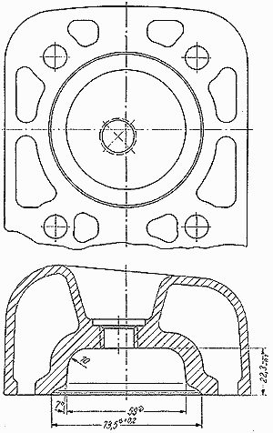

Ich benötige ja einen neuen Zylinderkopf. Ich hab einen Neuen da, aber der ist vom 312 Motor. Der Brennraum an diesen ist ein wenig kleiner. Kann man den nehmen. Der Brennraum meines Alten ist 58ml und beim Neuen 50ml und die Quetschkante beginnt bei 73,5mm also geringer als das Kolbenmass mit 74,45mm.
Das ist ok so:
Konstruktiv ist dies zwar eine Schwachstelle, da sich Klingelnester ausbilden können. Aber Du hast dann halt eine etwas höhere Verdichtung (und damit einhergehend, einen Tick Drehmoment mehr), bei den heutigen Kraftstoffen ist dies jedoch kein Problem. Übrigens, es gab sogar Köpfe, da begann der Quetschspalt gar erst bei 72,3mm und die funktionierten auch :)

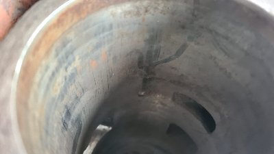

Heute habe ich die Honbürste bekommen. Leider in Größe 75 - 77mm, meine Zylinder haben 74,5mm .
Vor den hone
Nach dem honen
Handwerklich wirklich kein Problem. Langsam drehen ist das Zauberwort.
