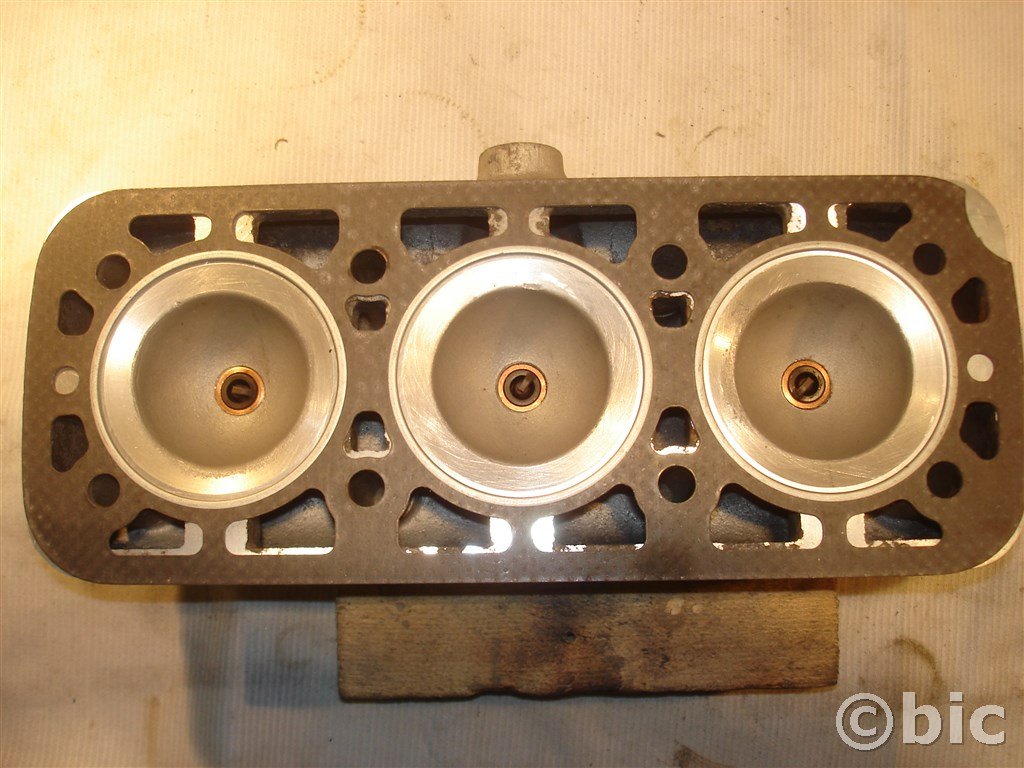

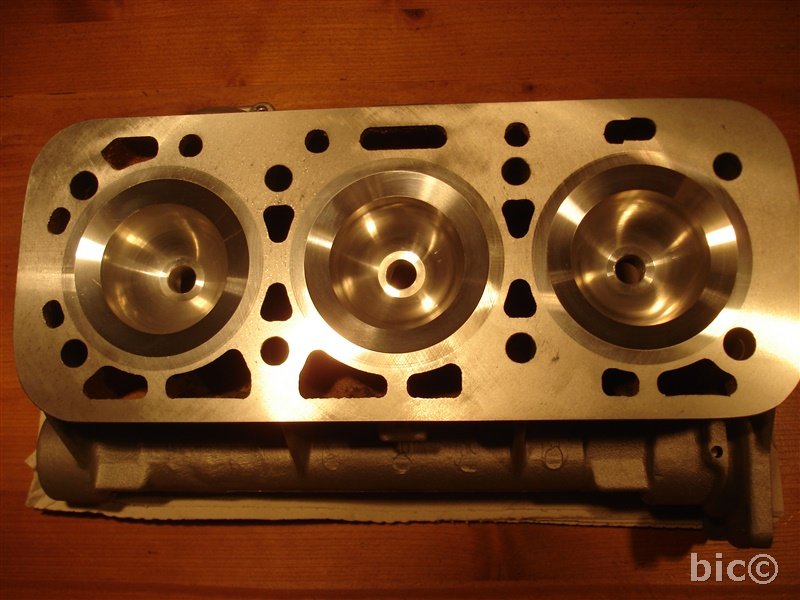

Oh, ein Bilderrätsel. :)
Na dann löse ich mal auf:
Ein 353er Kopf mit einem Brennraum, wie Fuchser ihn (und ich auch) gut findet :mrgreen:

Danke, also Eigenbau
Das Werk hat den Kugligen ja auch bevorzugt.
Schöne Auflösung.;) Ich bin so schau als wie zuvor. :noplan:
Was ich sehe bzw ahne ist Halbkugel mit noch geringerem Durchmesser, mittige Kerzen und längere Kerzengewinde.
Sehr schick!
Gruß Lukas

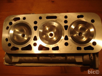

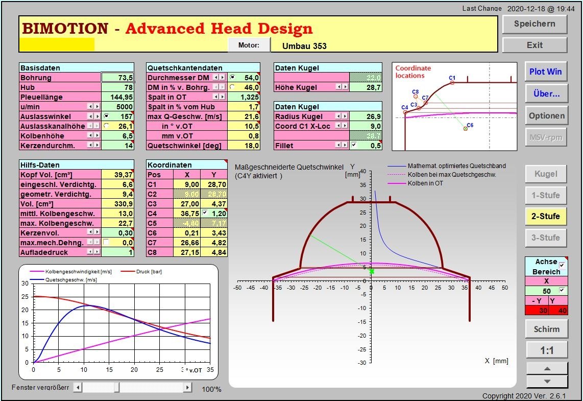

Na dann hast Du doch alles erkannt! Hier mal die Auslegung:
Verdichtet auf 9,4:1 :)

Guten Morgen Rene
Sehr schick
Hast du den Motor schon gefahren?

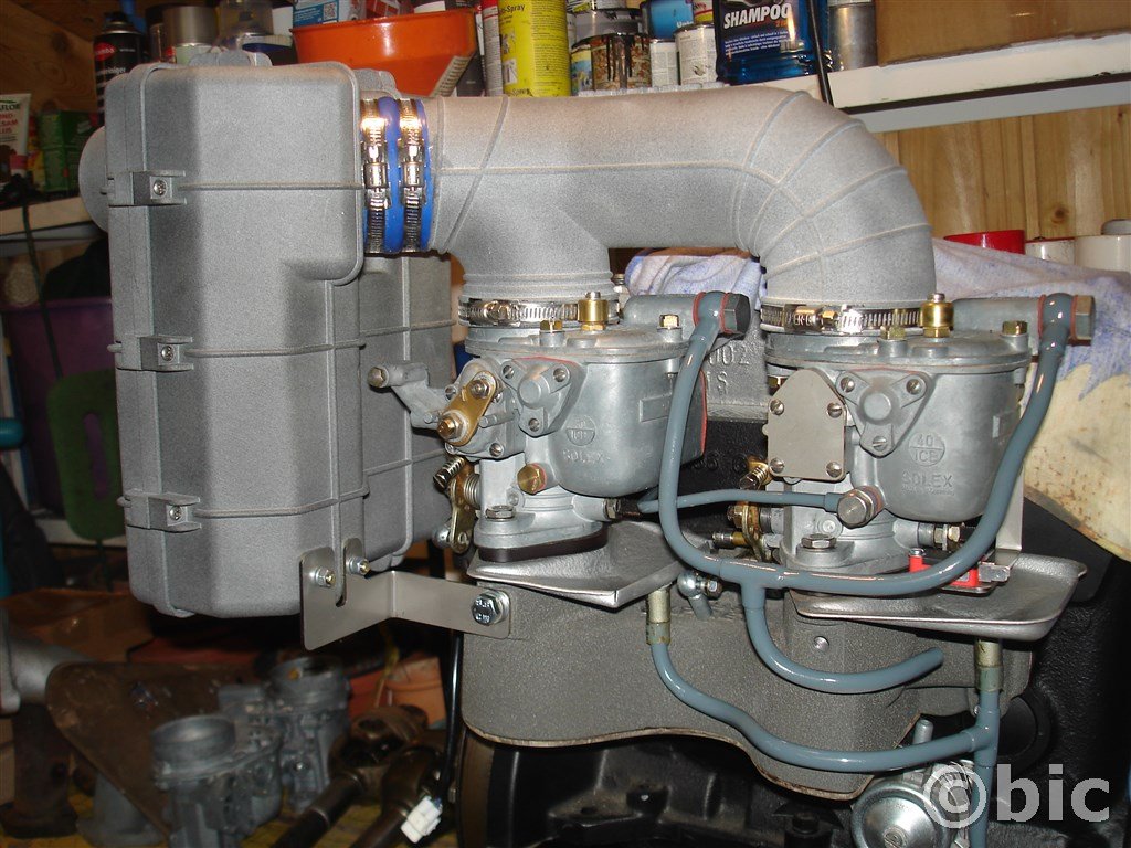

Ich gehe mal davon aus das das der mit den 2 Vergasern ist.
VG Lars

bic hat geschrieben:
Freitag 18. Dezember 2020, 10:08
Finde ich auch gut, nur am Rande bemerkt...
Mich würde interessieren: wurde der Kopf von vornherein so gegossen oder die Kugelbrennräume in einem 'normalen' Kopf nachträglich hergestellt?
Letzteres z.B. duch Material aufschweissen und ausfräsen/drehen etc.. Oder die alten Brennräume mehr oder weniger komplett entfernen und separat hergestellte Brennraumkalotten einsetzen. Fragt sich, inwieweit der gesamte Kopf dabei seine Form behält.
Schliesslich: wie groß ist die Chance, an so einen Kopf zu kommen?
Naja, so soll es zumindest einmal sein. Noch aber hängt die Vergaseranlage eigentlich einbaufertig am Ersatzmotor auf der Werkbank:
Leider hatte ich es dieses Jahr nicht geschafft, die Anlage einzubauen - anderen, allerdings durchaus positive Dinge hatten Vorrang. Nun habe ich es mir für nächstes Jahr vorgenommen, na mal schauen :)

markush hat geschrieben:
Samstag 19. Dezember 2020, 12:18

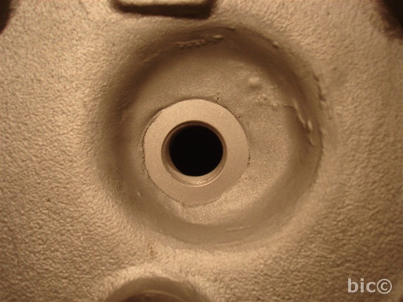

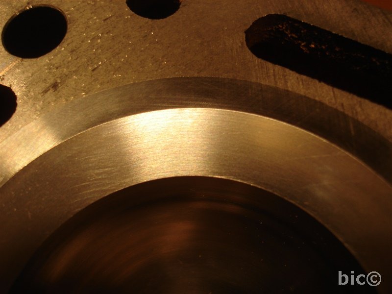

Das sind eingesetzte/eingeschrumpfte Kalotten, zugescheißt wurden lediglich die alten Kerzensitze:
Allerdings sind die Kalotten nicht austauschbar, so wie bei den Köpfen von ORP. Der Kopf hat natürlich bei der Aktion seine Form behalten und Schwierigkeiten beim Betrieb befürchte ich auch nicht.
Sehr groß, Kontakt könnte ich vermitteln, der Preis beträgt in etwa die Hälfte von dem der ORP-Köpfe.

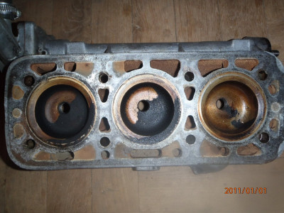

Ich hab da noch was gefunden, was mich am Sinn außermittiger Kerzen zweifeln lässt:
Daß Zylinder 3 so schön saubergebrannt ist hat damit zu tun, daß er wegen Nebenluft beim Ansaugkrümmer schön mager und dann fest lief.
Gruß Lukas
Saubergebrannt? Mit was fährst Du eigentlich - nativem Olivenöl? Heutige Öle, zumindest wenn diese etwas mehr als 3€/1000l kosten, hinterlassen allenfalls einen dünnen, grauen Belag :( Und Nebenluft? Wenn Du nicht gerade eine 3-fach Vergaseranlage mit vereinzelten Einlässen fährst, wirkt sich Nebenlauft am Ansaugkrümmer auf alle Pötte aus. Nagut, vielleicht auf den 1. dann doch eine halbe Hand voll an % mehr, aber nicht dermaßen, dass der so mager läuft, dass er überhitzt und festgeht und außerdem hätte der dann klingel müssen wie nichts Gutes. Die Ursache wirst Du woanders suchen müssen.
An sonst, mit der Kerzenanordnung hat man früher viel experemtiert. Mal wurden die näher an die heißeste Stelle im Brennraum, daher zum Auslass hin versetzt, mal genau das Gegenteil. Alles immer im Bestreben einen klopf-/klingelfesten Brennraum zu erreichen. Die Anordnung im AWE-Kopf dürfte in Abstimmung mit der damaligen Kraftstoff- und Ölqualität sorgfältigst getestet worden sein und hat anschließend schließlich jahrzehntelang funktioniert. Von den komischen Ölkohlebelag in Deinem Kopf jetzt darauf zu schließen, dass die Kerzen im AWE-Kopf ungünstig angeordnet wären, ist -naja, vorsichtig gesagt- etwas kurz gegriffen. Bei Dir wird irgend etwas anderes nicht stimmen.
Samstag 19. Dezember 2020, 20:30
Fast. Ich hab mir damals erklären lassen, daß 15W40 1:60 ne total tolle Sache wäre und da ich davon ausreichend rumstehen hatte, war ich leicht zu überreden.
Seit ich dann den Kopf abmontiert habe fahre ich teilsythetisches Zweitaktöl.
Zu dem Zeitpunkt lief die Kiste auch nur geradeso. Der Jikov war frisch angebaut und nach Wartburgpeter in Grundeinstellung. Die Abgasanlage war noch ein Konglomerat aus 311er Abgaskrümmer und einem abenteuerlichen Gebastel mit Trabivorschaller.
Den Kerzen hatte ich schon lange angesehen, daß der viel zu fett lief. Ich wollte aber mit besserer Einstellung warten, bis ich den gekauften Wabantkrümmer und den originalen 353er Vorschaller eingebaut hatte.
Das hat er dann auch auf den letzten Metern. Der Grund war, daß man die Dichtung am Motor mit einer offensichtlich nicht kraftstoffesten Dichtpampe angesetzt hatte, und die dann im Bereich des Zylinders nachgegeben hat.
Nee, ich meinte daraus auf die Wärmeverteilung (edit: Wärmeverteilung trifft es eher nicht. Mehr das Verbrennen) im Brennraum schließen zu wollen.
Daß man sich da jeweils was bei dachte ist mir schon klar. Mir fehlt nur jegliches Wissen, um das nachvollziehen zu können.

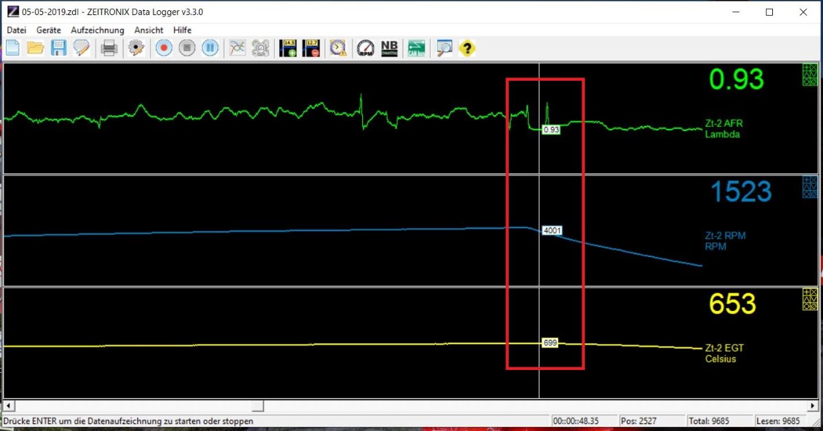

ffuchser hat geschrieben:
Sonntag 20. Dezember 2020, 11:00
Mit Fahrweise meint BIG vermutlich nicht eine (vermeintlich) schonende Fahrweise, sondern die Richtige für 2 Takter.
So wie hier: klick!
Ist zwar nen Saab, aber das ist egal. Das Teil "bläst" wie es soll und erreicht bei 3.500 U/min Abgastemperaturen von 1.300 °F, respektive 700 °C- - so ist es gut :) Schafft meiner übrigens auch :mrgreen: :
