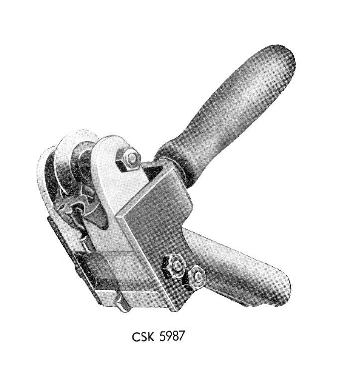

Jo, dat geiht! Wird aber nicht einfach, erst ein Stück der eine Seite vom "T" in den Rahmen einhacken und dann die andere Seite hinterher stopfen. Hilfreich ist ein möglicht warmer und damit weicher Gummi. "Gleitmittel" ist ein zwiespältiges Schwert, man erleichtert sich dann zwar die Stopferei, aber genau so leicht springt der Gummi dann auch wieder raus, man muss es halt ausprobieren. Zum "Stopfen" hatte ich Holzstäbe/-keile verwendt, an sonst ist der Gummi schnell hinüber. Bleibt nur zu hoffen, dass Dein Gummi was taugt, wenn nicht, reißt ziemlich schnell das "T" ab :(
Oder bau Dir das Teil nach:
:D
