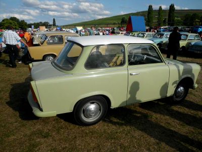

Bezüglich der Farbe, Meister.... wie ich schon in einer PN geschrieben habe:
das original lindgrün sieht so aus wie beim Trabant, das gab es beim Wartburg 1.3 aber nicht:

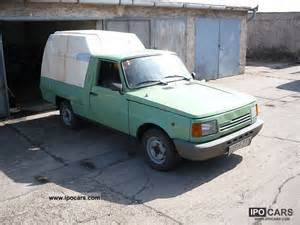

wer die Augen Anfang der 90er schon offen hatte ;) der weiß, dass damals Limos und Trans in RIOGRÜN unterwegs waren, das kommt dem von Dir genannten lindgrün nahe:

die Wartburg-Tourist gab es meiner Beobachtung nach nicht in riogrün, sondern nur die ersten beiden Baujahre in caprigrün, das ist eine Farbe, die es vorher schon beim Trabant und beim Wartburg 353W gegeben hat:
(C) Copyright: Bild DSCI0800K - ich; die anderen beiden: GOOGLE-Bildersuche!
Für mich wäre generell mal die Frage interessant, ob Wartburg 1.3 Tourist in riogrün ausgeliefert wurden. Soweit ich weiß stand das caprigrün auch nicht im Farbprospekt für den 1.3 (sondern nur: atlasweiß; delphingrau; coconbeige; riogrün; indianrot und dieses hässliche goldoliv und das noch hässlichere ahorngelb... *schüttel*), aber der Tourist scheint eh immer etwas von der "Limousinen-Norm" abgewichen zu sein... ich hab auch zu Produktionszeiten des 1.3 nie riogrüne Tourist gesehen, nur Limos und Trans in riogrün, die ersten Baujahre des Tourist, die grün aussahen, waren meiner Beobachtung nach caprigrün, warum auch immer (und die habe ich Anfang der 90er noch recht häufig gesehen).
