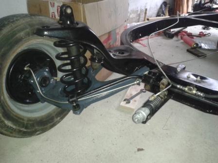

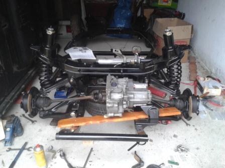

Beitrag von WartburgMV » Sonntag 31. Januar 2016, 19:55

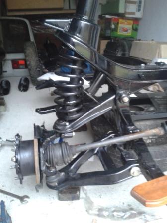

So nach etwas längerer Zeit ging es mal wieder weiter, vorher hat es leider von der Zeit nicht gepasst. Der Rahmen ist jetzt weitestgehend zusammengesetzt, noch Bremsleitungen raussuchen und anbauen. Der Motor kommt etwas später, da noch alle Verschleißteile austauscht werden sollen. Als nächstes ist jetzt im Februar der Karosserie geplant, müssen ja noch zwei kleine Stellen geschweißt werden. Die Farbe steht eigentlich auch schon fest soll Lindgrün werden. Ist Lindgrün eigentlich gleich Caprigrün, weiß das jemand?
Über die weiteren Arbeiten halte ich euch auf dem Laufenden.

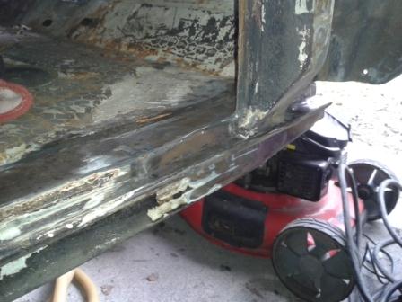

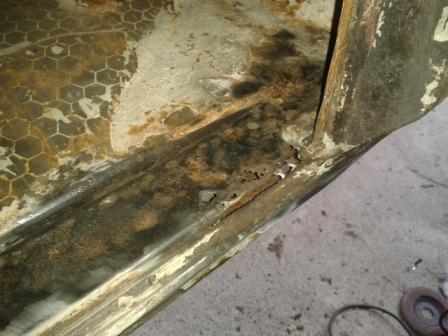

So die ersten Karosseriearbeiten, Schweller vorne links. von innen sieht der Schweller sehr gut aus, die original Grundierung ist noch drauf. Muss ich nur noch den Radlauf hinten links schweißen, die Bilder folgen noch.
Einmal vor der Reparatur....
und hinterher

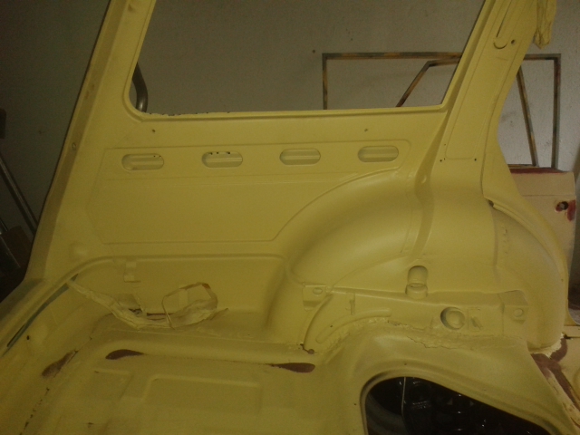

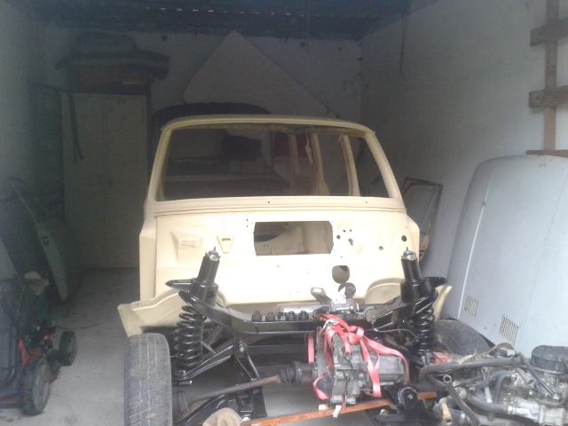

Beitrag von WartburgMV » Dienstag 28. Juni 2016, 20:02

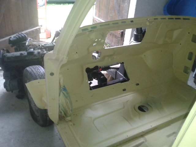

Auch dieses Projekt schläft nicht!! Es ging auch in den letzten Monaten voran. Die Karosserie ist geschweißt und befindet sich gerade beim strahlen und grundieren. Im Anschluss wir der Unterboden versiegelt und die Karosse wieder mit dem Rahmen verbunden. Wenn dieser Schritt vollzogen wird folgen wieder weitere Bilder. Im Moment bin ich gerade mit der Aufarbeitung der Türen beschäftigt.
WartburgMV
Beiträge: 37
Registriert: Dienstag 9. Juni 2015, 20:36
Re: Neues Projekt Wartburg 1.3 Tourist
Beitrag von WartburgMV » Donnerstag 14. Juli 2016, 20:36

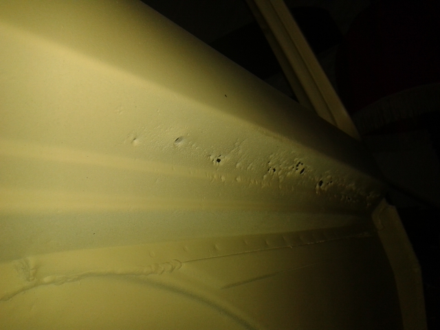

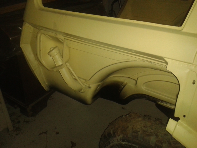

So wie Versprochen, es geht weiter. Die Karosserie ist zurück und sieht ganz gut aus, ein paar kleinere Stellen haben sich ergeben aber nichts großes. Nur am Radkasten hinten links sieht es etwas schlechter aus aber für einen Touristen immer noch top. Lässt sich alles noch richten.

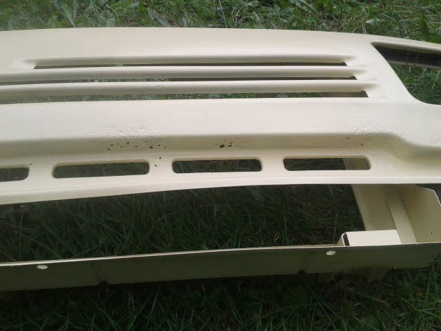

Beitrag von WartburgMV » Donnerstag 14. Juli 2016, 20:48

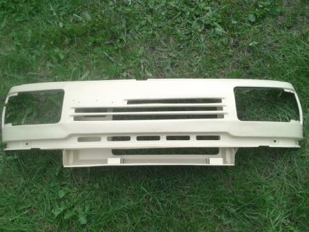

Was leider sehr ärgerlich ist ist der Kühlergrill. Dieser sah eigentlich noch ganz gut aus. aber seht selbst. Ob es sich da noch lohnt neue Bleche einzusetzen. Alle anderen die ich noch liegen hab sind verbeult.
Beitrag von EMST » Donnerstag 14. Juli 2016, 21:33
löcher zuschweißen und fertig - was willste da bleche einsetzen?

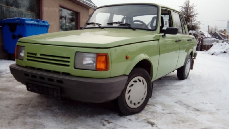

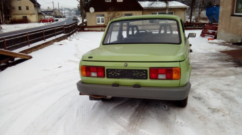

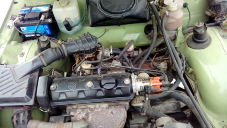

gehört nicht direkt zum Projekt, aber zur Farbe lindgrün/caprigrün:
hier bietet gerade einer eine Limo von Mitte 1990 an, die in dieser Farbe lackiert ist...es scheint recht original auszusehen....Schriftzug am Heck und Zylinderkopfhaube... im Normalfall dürfte es dieses Auto in der Farbe gar nicht geben; wie oben richtig gesagt war lindgrün/caprigrün bei der Limo nur 1988 in Verwendung:
https://www.ebay-kleinanzeigen.de/s-anz ... 0-216-3886
Ich bitte um Diskussion! Weitere Experten hier sind gefragt! Ohne zu viel Mutmaßung bitte! Ich würde mich über stichhaltiges Wissen freuen!
Gruß Erich
Beitrag von EMST » Dienstag 10. Januar 2017, 11:02
Das sieht soweit alles original aus - nur die Frontmaske hat mal eine Nachlackierung erhalten - erkennbar an den Schrauben. Gab es nicht noch reste an Farbe?
